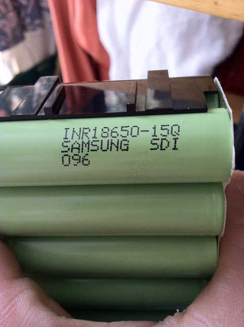

На снимката са елементи от оригинална макита Li ion 18V 3Ah и вършат много по добра работа от никел всякакви разновидности. 10 броя, 2 групи по 5, зареждат се с 9А, нямам идея какъв е максималният им разряден ток, но 15А ги понасят без проблем. Ако ще работиш при много ниски температури чист никел кадмий може да е по добър вариант. Е ибей има разни ретрофити на базата на литиев йон за стари машини правени за никел кадмий, по добре потърси нещо такова
ПП преди година бях търсил такива елементи и се оказа че излиза по евтино да купиш нова батерия просто не си струва упражнението. Щом машината е била с никел кадмий слагай такова, още повече че имаш зарядно и няма да се налага да добавяш схеми за баланс на заряда
