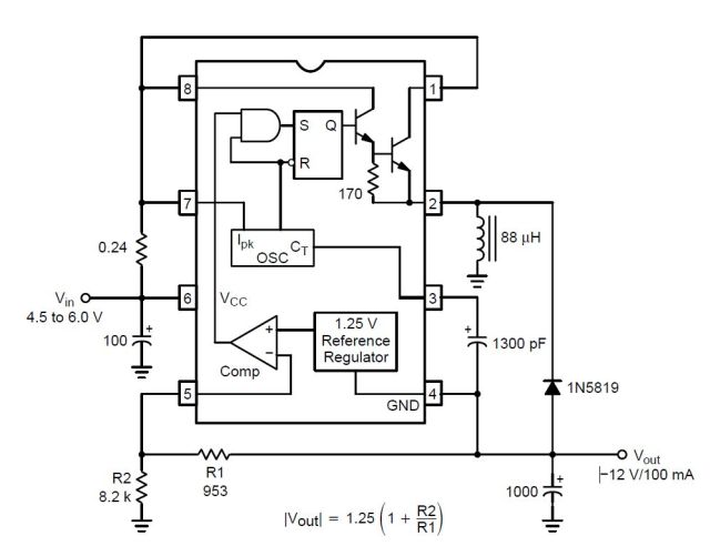

Предложете моля някоя схема
с налични в БГ елементи, за захранване контрастта на графичен LCD 320x240 Дисплей, AG-320240A1.
Иска -20V външно захранване. До сега карам по съвет от вас с 2 батерии 9 V, ама не си е работа така.
Пробвах тази схема, но не изкарва повече от (-10 V) , и не се променя при въртене на потенциометъра.
Единственото което съм сложил на око е индуктивността.
post-17-13903427680.png [ 2.55 KiB | Прегледано 4105 пъти ]

Поиграй си малко със схемата, трябва да можеш да ги извадиш.

Опитвам, ама нещо не ми се получава за сега.

Пробвай R2 и R4 зад дросела, може те да ограничават.

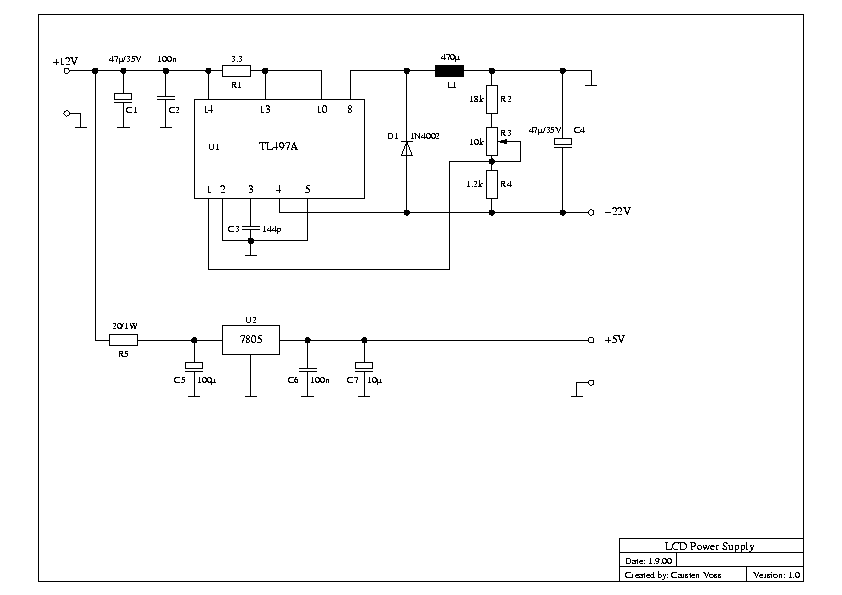

Не намерих по-проста схема от тази. Чипа е 34063.
Clipboard.jpg [ 29.69 KiB | Прегледано 4037 пъти ]
