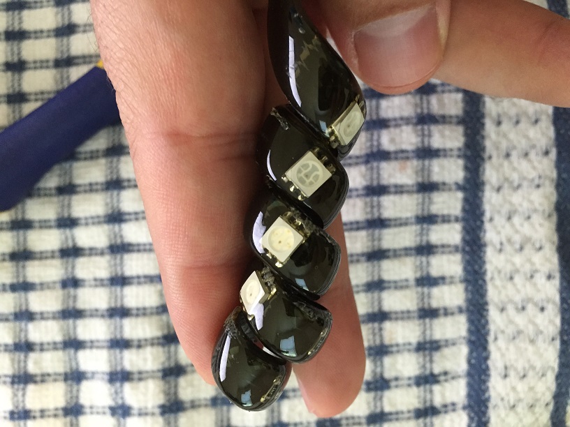

Някой знае ли как правят тоя силикон ли е какво ли е около флекс платката. Какви инструменти трябват и как точно става.
Аз си мисля, че го правят в някаква матрица като пластмасов детайл, ама не съм сигурен.
Отделно има ли някаква тънкост да се проектират флекс платки или си я правиш като нормална пък после платкаджийницата се оправя сама?

Ами това около светодиодните ленти ми се струва че е екструдирно. Аз съм мислил какможе да стане но за малко бройки и това което ми се стори най-удачно е RIM технология. Уретаните ги имаш във всякаква прозрчност и твърдост, отделно че има и силикони които могат да свършат тая работа.

Това ми прилича по скоро на шлаух и вътре лента преминала през двувалка.(термична и за това се къдри)
П.П. Ако е залято мога да ти кажа как баба ми на времето си правеше свещи от восък.

Не е с потапяне, слоя не е равномерен /разбирай симетричен/ поне на моите ленти, мирише ми много познато но не мога да определя какво е, мога само да кажа че преди 20 години, дори може би 25, имаше едни немски пожарни централи и миришеха на същото, тогава бяхем още деца и ги разкоствахме за части, що нещо унищожихме ...

това е някакъв силикон, дали е едно или двукомпонентен не знам по скоро е двукомпонентен за да стяга бързо. Предполагам принципа е смесване и екструдиране, евентуално след екструдирането минава през по дълга формована лента за да закрепи формата а може и да не е нужно, след това се навива на барабани да съхне. Така предполагам, дали е така еидн господ знае, не съм питал как ги правят.

Щом на Тони му мирише на отпреди 25г. ще да е епоксидна смола :)

Тук някой също ми спомена вчера, че май приличало на някаква епоксидна смола.
Тони и на твойте снимки се вижда, че на лентата има едни резистори и са с различна стойност. За изравняване на интезитета на различните цветове ли са или за нещо друго?

Ииии чак ме накара да се загледам :) Да, червеното свети повече затова му ограничават тока. Ама тая не кефи, имам една друга с адресируеми светодиоди . .не че говорим в моемнта за ленти де .. не мога да си кача снимката да я видиш, сонито гладно но ако ти трябва кажи, ще я пусна,

Абе не знам дали е епокси. Не мирише на епокси, ниакк даже, даже сигурен съм че не е, особенно пък такова от преди 25 години, тогава и с епокси се цапахме да правим едни модели на лодки, съвсем друго мирише.
Знам какво е но не мога да се сетя сега .. в смисъл знам, знам че някъде на конкртно място съм го мирисал, различно от това кеото мародерствахме като деца, ако се сетя къде ще се сетя и какво е но не се сещам. То между другото само тая лента мирише така,т.е. на тоя производител, другите са различни. Може да е нещо по специално заради UL-a, там има разни изисквания, то не само UL ами и негоримостта.

Аз пък чак сега ти видях последната снимка, т.е. отблизо. Не е епокси, разбира се. На всичко отгоре и аз имам такава, ама не ме карай да я търся!
Всъщност, намерих едноцветна подобна - мирише на поликарбонат, т.е. като горен нокът и се пали, макар и трудно. Със сигурност е нещо стопяемо - кой ще го чака повече?!
С подобен мирис и свойства, ама по-твърдо, непрозрачно и абсолютно негоримо, беше заливката в няк'ви американски сладоледаджийски машини. Цял ден си играх и не можах да оголя платката :)
То вече к'во ли няма. Напомня ми и за едно уж "силиконово" лепило, след като се втвърди. На етикета пишеше само, че е на базата на високотехнологични смоли. С него можеше да лепиш и под вода и не му пукаше нито от сярна киселина, нито от сода каустик, и не се саморазлепваше - вечна работа.

Не мога да се сетя но съм го мирисал някъде където съм ходил, в някоя фабрика имам в предвид, дори фабриката да се сетя коя е ще проверя какво изпозлват ама а де ... да използва се за бондинг на платки, GE имат такива смоли, то са силикони уж. Сравнително твърдо, не се топи лесно, предполагам и трудно гори, най-малко не поддържа горенето. Тов аима апрувал за изпозлване в строителството и в публични сгради, това за БГ може да не значи нищо но за US си има доста норми на които трябва да отговаря, да не поддържа горенето, да не отделя определени вещества като гори, да не е токсично, да не дразни и какво ли още не .. тя и цената на тая лента не е за пренебрегване.
