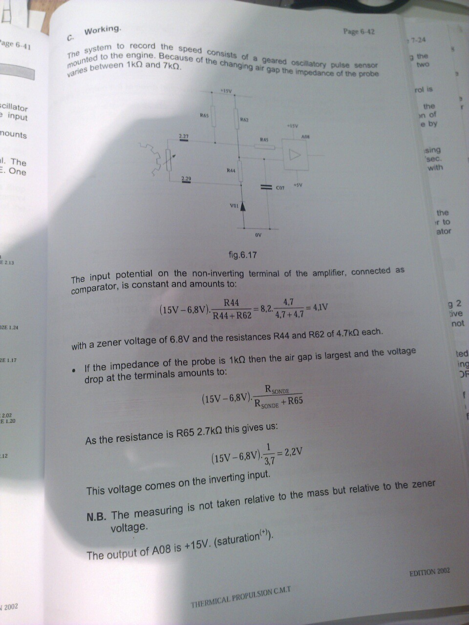

Налага ми се да намеря за един мой познат датчик за обороти, който се оказва, че е от малко екзотичен тип. Датчика е двупроводен терминалите му са означени на прикачената схема с 2.27 и 2.29. Горе долу е описано и как работи. Иска ми се да е нещо, което да пасне 1:1 обаче не намирам такива. На самия датчик нищо не пише разбира се.

На мен ми изглежда като индуктивен датчик. Масово се използва в мотоциклети като датчик за позицията на коляновия вал, и в автомобилите също, най-вече моделите, които са без делко. Ако случая ти е да намериш нещо такова, което да пасне по форма на определено място - обиколи автоморгите и мотоморгите, все отнякъде ще изскочи зайчето.
Параметрите на бобинката могат да варират в големи граници, схемното решение обикновено е нагласено така, че от този датчик да се получат правоъгълни импулси "има"-"няма".

Не бре, за съпротивление дето се мени от 1 до 7 кОма пише. Магниторезистор?
На мен ми хрумна дивотия, която е прекалено готина за да е истина: вадиш датчик от някой компютурски 12В вентилатор и го пробваш дали не върши работата.

cekins този вариант не е възможен защото въпросния двигател е на един от военните ни кораби ииииии ако си си имал вземане даване с военни ще разбереш защо, ако си нямал не ми се обяснява :) изглежда все още се произвеждат такива ама нещо не намирам поне не и лесно доставими.

@Cekins, тука май си прав не го бях срещал магниторезистор http://ligis.ru/tech_12.htm

Венецът със зъбите от какъв материал е?
Ако е от стомана, с леко преработване на схемата може да се ползва кажи речи всякакъв датчик за обороти, каквито се ползват във всеки съвременен ДВГ - с ядро от постоянен магнит и намотка.

Датчикът не е на маховика а срещу един диск с прорези, който е стоманен. Доработки по схемата както написах по-нагоре не са възможни :)

Почвам вече да мисля, че и датчик на хол може да свърши работа, ако има къде да се монтира малко магнитче.
http://store.comet.bg/Search/?keywords=hall#eyJpcHAiOiIxMCIsImsiOiJoYWxsIn0%3D
timt, индуктивните все пак генерират някакво напрежение, включително и отрицателен полупериод. Може да се опраси ОУ-то, ако няма как да се съгласува схемата по-нататък.
За съжаление с гадаене отдалече трудно ще стане.
П.С. Ако оригиналния датчик е магниторезистор - тогава би следвало някъде там да има магнитче!? Ъ, какво ще кажете?

По скоро е пасивен, не знам да разгледа с такава информация толкоз. Ако имаше снимка на датчик или нещо да се хванеш става ама така, нема как.

Именно. Информацията е прекалено малко, и затова казах "може". Нито знаем конструктивно как е направено, нито имаме стойностите на резисторите от схемата горе.
Но с индуктивните датчици и до днес някои колеги гонят духове. Аз си правих електронното запалване на мотора, тъй като оригиналната платка реши да излезе в постоянен отпуск. На коляновия вал има два индуктивни датчика през 180 градуса, имам осцилограмите някъде, ако искаш ще ти ги метна. Имам съгласуваща схема за формиране на импулсите директно към PIC, като може да "хваща" както положителния, така и отрицателния полупериод на сигнала от датчика. В същото време колега, който се пъне да прави аванс-коректори разказва, че работата с индуктивен датчик е много сложна.
Сега обаче се чудя какво ще стане, ако на мястото на този магниторезистор (ако е такъв елемента) свържем датчик на хол - отдолу "GND"-то, а отгоре "Vcc" и "Out" заедно!? Клема 2.27 е свързана към захранването през резистор, датчика ще се опитва да се самошунтира, не че ще успее де, но по схемата е достатъчно да се обърне баланса на входа на ОУ-то, за да се генерира сигнал на изхода. Ама нямам нито един датчик по кутийте за да пробвам, ей ся проверих. :( Някой има ли повече опит с датчици на хол?
П.П. Няма да може да се самошунтира. :) Иска си Vcc, и това е. Но в краен случай би могъл да замести въпросния магниторезистор.

С датчик на Хол надали ще стане. Съдейки от снимката се следят обороти на зъбно колело. С магниторезистор не съм работил, имам само теоретични познания. Предполагам, че схемата ще заработи с индуктивен датчик. Прилагам ти две схеми на автомобилни компютри за да видиш как е реализирано при тях. Индуктивния датчик е engine speed.
