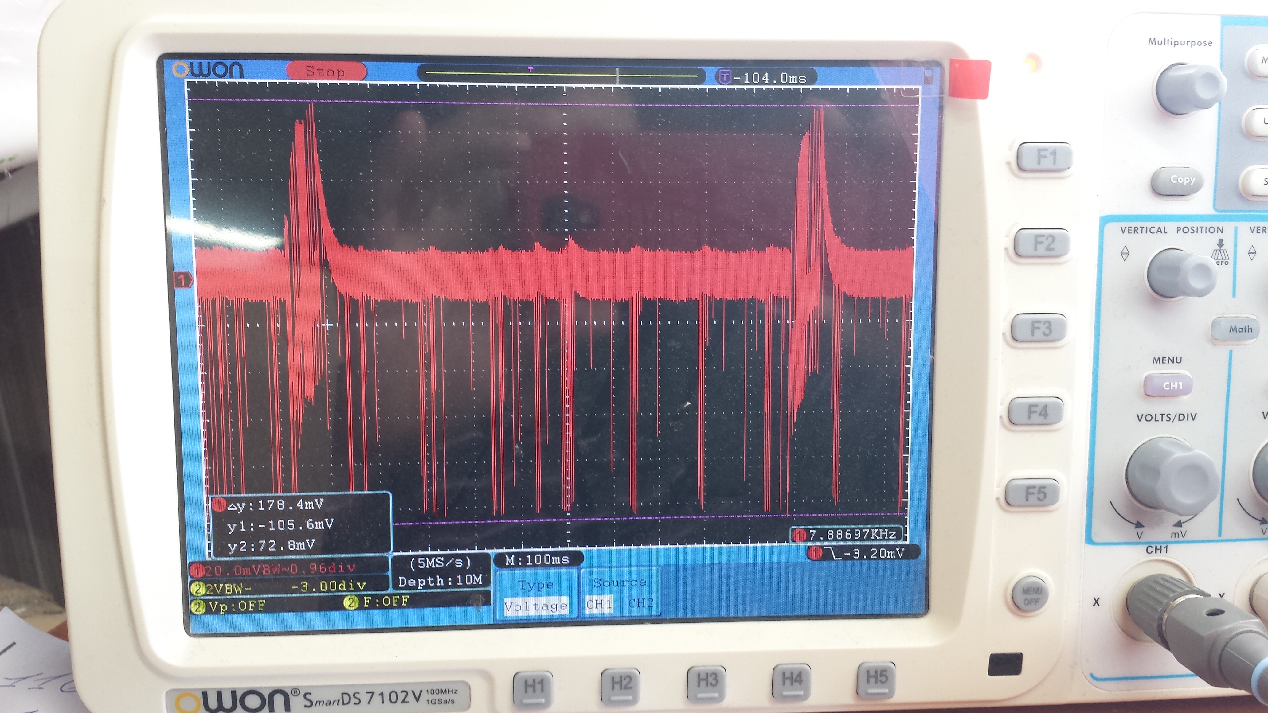

Той по принцип работи на 5 волта, но сам си прави 3.3 и 1.8 с 2 dcdc конвертора, които са си част от него. И що да видиш. На 3.3в има пулсации около 180 миливолта.много ми се струват...
Та въпроса е, как принципно работят тия wifi радиа. Предполагам големите пулсации идват от радиото. Радио частта къде по принцип се връзва? На 5 или на 3.3 волта? Колико и как харчи? Какви изисквания има към захранването, и как се прави подходящо захранване за целта. Как нестабилност по захранването на радио частта, би се отразила на работата ма радиото? Падане на мощност? Мърдане на честота и стръмност?

Само за инфо, опитах да сложа 100мф тантал СЛЕД dc-dc конвертора за 3.3в, същата работа. Дребните пулсации намаляха малко, ама големите скоци си останаха същите. Явно енергията от кондензатора не е достатъчна а dcdc конвертора се дъни, щото на 5в ток колкото да искаш, ама не може да го прехвърли към 3.3те.
Закачам снимка на пулсациите на 3.3 в от малкия скоп. Той ми беше под ръка...
Интересни че отскача и нагоре...

трябва да се хвърля боб. щом и с 100uF не си укротил пулсациите, явно не достига ток на конвертора. все пак сложи И някой малък кондензатор (100nF + 1nF), ама надали.
чипа има няколко вътрешни LDO-та, включително и с външен биполярен транзистор. за 3.3 има конвертор с два външни фета. какво са натворили в модула е въпрос на фантазия. прави ми впечатление обаче, че само процесора иска 650мА от 3.3V, 550мА от 1.5V и 220мА от 1.8V, което си е нормално. Произовителя на модула обаче не споменава таквиз тоци.

@juzisound - хвани го хвърли някъде тоя модул. Това е несериозно, документацията му е пълен кенеф, нищо не се разбира. Кой знае какви лайна са натворили в захранването.Като гледам скопа, то не са само големите пулсации проблема, то цялото захранване шуми зверски.
