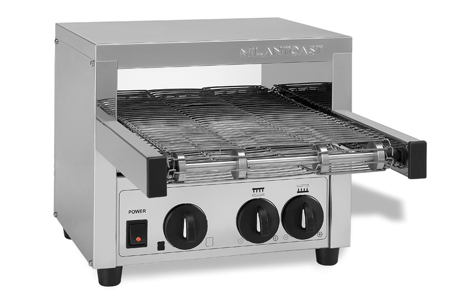

Знам аз какво ви трябва :)
https://www.google.bg/search?q=toaster+ ... er+toaster
Например:
MilanToast.jpeg [ 92.08 KiB | Прегледано 1602 пъти ]
