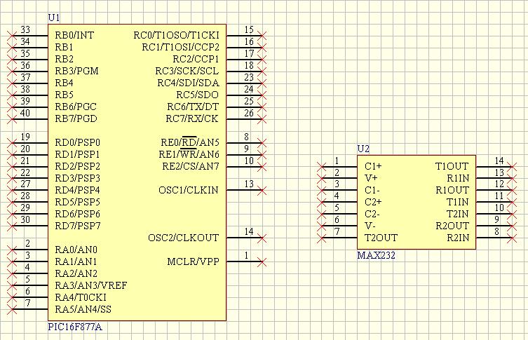

electroboy написа:
Ами Тони , примерно на чипа 7400 на 14 пин му давам "powerplane" - който го кръщавам +5V, а примерно на чипа MC1468 на 8 пин му давам "powerplane" - който го кръщавам +12V. Нали правилно действам ? Въпреки това , протела ги навързва всички заедно, окасява +5V s +12V ?
Ако в графичния оригинал за даден пин Electrical Type e Power, то тогава всички пинове от всички останали елементи със същото име и Power за Eletrical Type ги обединява в една мрежа. Това понякога е удобно, понякога не е. Например в някои графични оригинали + на захранването е дадено като VDD, в други като VCC. Така Protel ще ти направи 2 мрежи за +, едната с име VDD, друга с име VCC, въпреки че ти се иска двете да са обединени в една.
Проблема го решавам, като редактирам графичните оригинали и уеднаквя елементите или пък разреша да се виждат захранващите пинове ( които не знам защо в оригиналите винаги са скрити ), след което на всеки захранващ пин пускам късо Wire и му давам едно и също Net Name.
Друг начин, който използвам е, слагам два броя Power Port, свързвам ги с Wire, и им давам имената VCC & VDD, при което при ERC мърмори че има грешка, но генерира една обща мрежа от VCC & VDD.
Това powerplane откъде го активираш, нещо не се сещам откъде е ? Да не е Power Port ?
Коментар на файл: В тази схема, няма видимо никакви връзки, но Protel ще генерира мрежите (
GND
U1-12
U1-31
U2-15
VCC
U1-11
U1-32
U2-16
netlist1.jpg [ 90.27 KiB | Прегледано 3753 пъти ]
