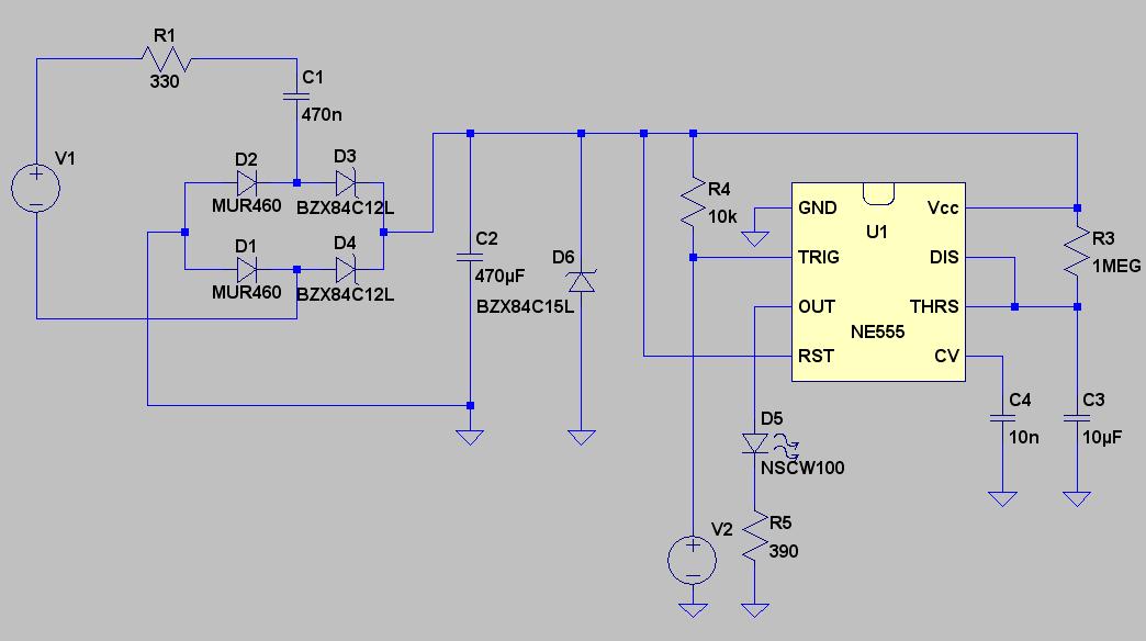

Здравейте, тъй като това ми е първата тема/а и мнение/ първо да кажа няколко думи за себе си. На 17 години съм, знам от коя страна се държи поялника, също така съм си правил разни усилватели и т.н, така, че да кажем, че горе-долу съм в час с тоците. Бях писал в един друг форум за това което търся, но след като ми обясниха, че съм прост, и това което търся ще е по-лесно да си го купя, вместо да го правя им казах директно да ми трият темата, та така с две думи там не ми помогнаха, защото така и неможах да им обесня, че искам аз да си го направя, а не да си го купя. Гледам форума от доста време и виждам, че тук всички са приятелски настроени, в сравнение с другия форум където всеки си мисли, че знае всичко и само се е*ават с тебе, че не си им на нивото. Та сега да минем на въпроса: Значи трябва ми схема на стълбищен автомат, по възможност захранването на електрониката да е безтрансформаторно. Мисля си за схема с NE555, като захранването го направя по следната схема: http://store.picbg.net/pubpic/F2/68/7aa ... 7bf268.jpg
D1, D4 -> Ценерови диоди 27V
D2, D3 -> 1N4001/1N4007
R1 -> 330ohm/0.5W
C1 -> 220nF/630V
C2, C3 -> 100uF/35V
U1 -> LM7812
Причината да използвам ценерови диоди на 27V, а не на 12V е, че имам такива в момента, а това което искам ми трябва за вторник най-късно и няма време да поръчвам части от интернет. Какво мислите за схемата ? Има ли шанс да тръгне ? Също така за таймера, който да отброява N секунди от натискането на бутона мисля да сглобя тази: http://www.aaroncake.net/circuits/relaytim.asp Дали ще работи ? Темата я пускам с цел да дадете съвети, дали това което искам ще проработи и ако не - моля предложете вие по-простички схеми. Времето за което да свети лампата след натискане на бутона ме устройва да е не повече от 2 минути. Благодаря предварително на всички и надявам се, че тук ще ми помогнете за разлика от другия форум в който съжалих, че пуснах тема ! Лек ден !

Здрасти колега, може да избереш еднопътно изправяне (с два диода) или двупътно с грец след кондензатора. Диодите в греца трябва да са еднакви 4 Х 1N4007. Един ценер диод на 27V можеш да сложиш на изхода на греца (паралелно на С2).

Ценерът диодът ползва "Ефект на Ценер" който се изразява в лавинообразно нарастване на тока през прехода в обратна посока. Затова винаги се свързва в обратна посока. Ето пример:
И много внимавай - цялата ти схема ще е под високо напрежение!

Схемата ти като цяло е работеща, НО не и с тия стойности на компонентите, които са посочени...
1 - С тези стойности на елементите в изправителя тока на входа на 7812 трябва да е под 4мА иначе напрежението след изправителя пада много и 7812 няма да работи.... Намери си 16В ценери и смени кондензатора на входа на 470нФ за да можеш да си позволиш обща консумация около 20мА. Подбери реле с нисък работен ток и не слагай 27В ценери - регулатора ще започне да грее много особено, когато релето е включило
2 - С посочените стойности в схемата на таймера няма начин да изкараш импулс по-дълъг от 10-на секунди. Изтегли си дейташийта на 555 и го разучи. Там е посочен начина по който да си сметнеш времезакъснението.
3 - Изтегли си някой елементарен симулатор - например от сайта на Линеар си изтегли LTSpice и се научи да си симулираш схемите - пести много главоболия после....
И не на последно място - внимавай като пипаш подобен род схеми - не са галванично разделени от мрежата и може да пострадаш.... Успех....
ЕДИТ: Ако замениш двата ценера с 12В такива можеш да махнеш регулатора изцяло. Това ще е по-правилен подход. Можеш да оставиш и един ценер на 16В за защита както е посочил ilkor.....

@Koleto много ти благодаря и на теб за отговора, който ми е от голяма полза, но за съжаление имам само на 27 волта ценери и на 24 волта имам, но са 5 ватови.
Измислих и друг вариант, но незнам ще стане ли. В греца да използвам 4х1N4007, след което да свържа един ценеров диод на 24 волта паралелно на греца, и от тези 24 волта през NPN транзистор, като базата му е свързана към изхода на 555, емитера към маса, а колектора към бобината на релето, тъй като имам и 24 волтови релета. 555 таймера да го захраня през стабилизатор на 12 волта, или на 15, така консумацията ще е по-малка и следователно и стабилизатора на напрежение ще грее по-малко. Ето какво имам предвид: http://store.picbg.net/pubpic/8D/4D/50b ... 518d4d.bmp Съжалявам, че ви занимавам толкова много с моя проблем, но както казах нямам под ръка много части, а пък и в моя град няма магазин за електронни елементи, така, че ми е голям проблем, намирането на чаркове и когато имам възможност поръчвам от интернет, но сега няма време да чакам доставка ...
П.П: За транзистор мисля да използвам BC546 и към базата му свързан 1K резистор ?

На това реле трябва да му вържеш паралелно диод. Иначе може да ти замине транзистора.

EDIT на схемата:
Така ли трябва да стане ?

Всичко зависи от това какъв ток ти дърпа релето. Я кажи колко ома му е намотката? Имай предвид, че ценера ще грее доста - има поне половин ват жега в него... Предвиди му охлаждане... Да това е имал предвид Ники за диода - трябва да го има...

Намотката на 24 волтовото реле е 400 ома. Ценеровият диод, който мисля да сложа е 24V/5W.
За тока, който консумира релето по закона на Ом ще е:
I = U/R => I = 24/400 => I = 0.06A = 60mA
Тоест ако сметките ми са верни, то консумацията на релето ще е около 60 милиампера ?

Верни са ти сметките ама няма да стане с това реле.... Като дръпнеш 60мА и напрежението в/у ценера от 24 В ще ти падне под 10В и 7812-ката спира да работи от там и таймера и цялата схема... Поне по симулация няма да можеш да черпиш повече от 18мА ток и да имаш работеща 7812ка... Вземи си ценери на 12В поне 1,5Вт - идват за един ден и махни тоя регулатор - само бели ще ти прави...
