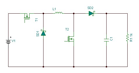

Аз съм планирал по този начин да правя едно захранване, ама ми е малко "хоби" проект и така до никъде не съм стигнал. Нещо такова :
buck_boost.JPG [ 12.62 KiB | Прегледано 3372 пъти ]

Топологията е същата, само дето аз се опитвам да "спестя" мощността разсеяна върху диодите (1V * 10A = 10W) като ги заместя с транзисторни ключове с ниско съпротивление във включено състояние.

Е защо ги смяташ на 1 волт? Пък и моята идея е всичко да е на достатъчно голям охладител.

Е, не се хващай за единият волт, но той не е 0.6, а повече върху шоткито. И аз преди време живеех с мисълта, че пада върху шоткито е под 0.4В, но при големи тоци може да надхвърли 0.8В
