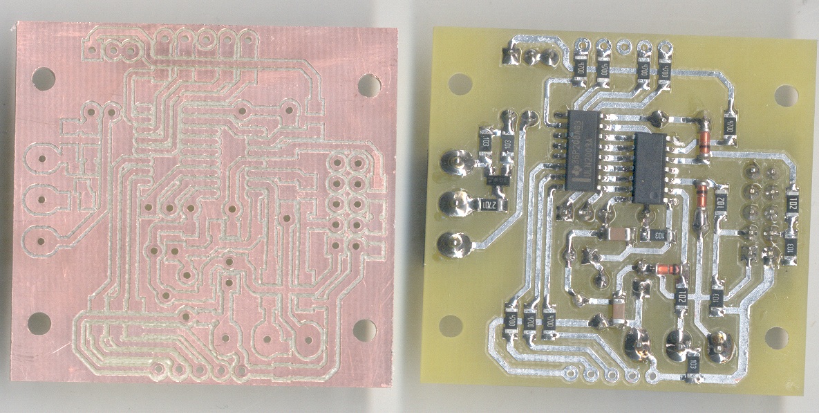

Проблемът в тънките писти е това, че трябва да се използва фрезер с малък ъгъл при върха 30 градуса.
Обаче тези фрезери назъбват пътечките и в резултат на мех. усилие явно отлепват пътечката (медта) от текстолита.
Пробвал съм с какви ли не фрезери като производители резултатът е един и същ.
Проблемът го няма при ъгъл над или равен на 60 градуса, но там много трябва да внимаваш с дълбочината (а тук осн. проблем е крив материал)
Качвам едни снимки правeно е с 60 градусов фрезер. Пътеките масово са 0,5мм, под ULN2003 0,4мм.

Конусен фрезер 30 градуса. Дълбочина 0,1мм. Скорост 10mm/s на подаване. Обороти максималните за FME800 дават ги 29 000 - големи мустаци оставя около пътките.
Ако същия фрезер връх 0,1мм е 60 градуса дори и при най-ниската скорост на шпиндела 10 000 оборота при същите параметри прави това от снимката. Просто мустаци и дефекти няма.
Би ли пуснал снимка на правено с 10 градусов?

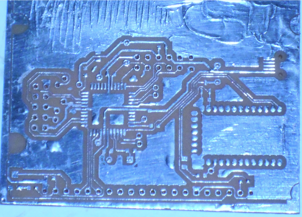

Поиграх си с новото закрепване. Направих платка специално за тест.
Проектирана е 10 милса пътека, 10 милса клиренс.
На практика стана около 8 милса пътека и 12 клиренс. Щото не се сетих да добавя биенето на шпиндела в диаметъра на фрезера, а отделно и фрезерчето при 0,1мм дълбочина на фрезоване е по голямо от 0.25мм в горния край.
Фрезовах със заводски фрезер 0,2мм 20 градуса.
Insulation - 2 паса по 0.05mm всеки.
Rubout - 1 пас 0.1mm
Подаване 5 мм / сек.
Материала е доста мизерен. Това е китайски фолиран гетинакс,не стъклотекстолит.
Калайдисването е много грозно. Правих го с човката на поялника набързо. Пропуснах да снимам преди него.
Имаше съвсем леки осенъци по някои от най-тънките писти. Свалих ги съвсем лесно като прекарах шублера по платката. Без да шлайфам с финна шкурка въобще.
След калайдисването прозвъних всички пътеки и ги мерих за къси. Платката е съвсем работеща. Има там една пътека по средата,малко отгоре. Просто си е така оставено от недоглеждане,не че има нещо ненаред.
Определено качеството на фрезоването е доста по добро от закрепване с двустранно залепващо фолио.
