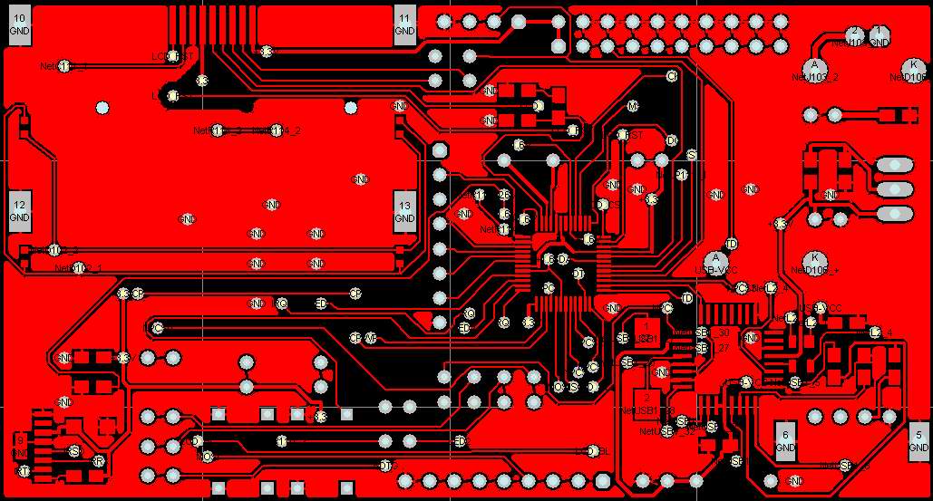

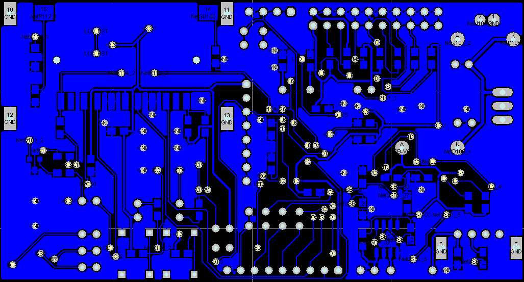

Е понеже много се кефя да коментирате може ли и аз да получа коментар за развойната си платка (ако може да не се обаждате за някой малки полигончета дето стърчат) :lol:
Коментар на файл: Bottom Layer
Clip_6.jpg [ 91.09 KiB | Прегледано 6229 пъти ]
Коментар на файл: Top Layer
Clip_5.jpg [ 111.28 KiB | Прегледано 6288 пъти ]
Пон Ное 21, 2005 1:01 pm
Нещо ми прилича и тука ауторутера да е играл 8) . Иначе е къде, къде по-добре от г-на Кордев :) .

Нещо ми прилича и тука ауторутера да е играл Cool . Иначе е къде, къде по-добре от г-на Кордев Smile .
Има тук таме какво да се пипне, но с Кордев и дума не може да става за срвнение :wink:
