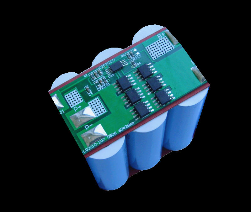

Мен конкретно ме интересува зa LiIon елементи де. Могат ли директно да се вържат паралелно и как тогава се зареждат? В крайна сметка винаги ще се стигне до момент, когато елементите ще се разбалансират... или понеже са винаги вързани такъв момент няма... ба ли го, липсват ми някой знания по химия тука.
Китайците имат разни платки за балансиране и управление на заряда. Не са скъпи и вършат работа. Пробвано!
3S3P.jpg [ 62.8 KiB | Прегледано 3557 пъти ]
Пон Юли 28, 2014 9:32 pm
Мнения: 3547
Мнение Re: Паралелно свързване на алкални батерии
Това дали е за паралелно? Щото за последователно е задължително да имат и си имат.
Вто Юли 29, 2014 11:17 am
Мнения: 2811
velio написа:
Схемата на свързване е 3S3P.

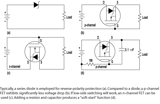

Не е допустимо свързване в паралел, когато клиентът сам ще може да ги подменя. Представи си че реши да смени само по една батерия от свързаните в паралел с нова.
Има обаче вариант за заобикаляне на това ограничение - всяка батерия или най-добре двете последователни групи преди да се свържат в паралел да минат през схема предотвратяваща протичането на ток в обратна посока. Естествено че диод е неприложим, но може да ползваш P или N канален MOSFET свързани в обратна посока. В първия случаъ той прекъсва положителния извод, а в другата - отрицателния.
Аз задължително слагам подобна схема при проектиране на устройство на батерийно захранване (или такова на което може да се разменят захранващите линии) - загубите практически са 0, и имаме пълна защита от захранване с обратен поляритет. Единствено трябва да се съобрази подходящо напрежение на гейт-сорс за да се отпуши транзистора (затова е и по добре да се групират първо последователно батериите и да се добавят два транзистора).
Ето пример за подходящ транзистор (VGS(th) -0.55 V) :
http://goo.gl/Hqdwvk
Прилагам някакви схеми които намерих в интернет:
(Това което е описано като софт-старт функция на картинката не го гледай защото е грешно)
rev.gif [ 12.06 KiB | Прегледано 3460 пъти ]
