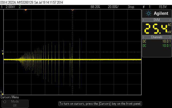

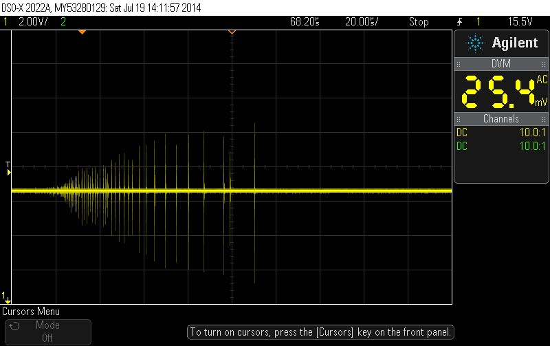

Постановката е следната : трансформаторно захранване 12в -> реле. Релето комутира глим лампа. Релето се управлява през ULN2003. Няма снубери на контактите на релето (няма място и няма и да има). При изключване ми влизат смущения с амплитуда около 8 волта. Смущението представляват иглички отначало с честота около 1 MHz и намалява до около 100 kHz като съответно и амплитутдата на първите е малка и постепенно нараства. Игличките са около 40-50. В някой случаи формата я има и в обратна посока но по-рядко.
Със сигурност проблема е от глимката - пробвах без нея и всичко си е нормално.
Смущението ми осира едни мерения. Засега софтуерно замазах нещата ама не ми харесва така.
Реално нещото едва ли някога после ще има закачена глимка там - в случая са ми само на тестовата установка, обаче знам ли кой какво ще иска да слага на тия контакти.
Та - някой да има идея какво е това чудо и може ли да се пребори с някакъв прост кърпеж откъм 12 волтовата част, щото сичко е наситено и чака сглобяване.
edit : ето и картинка...

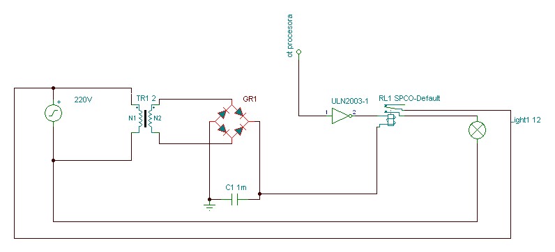

схема (горе долу) и снимки

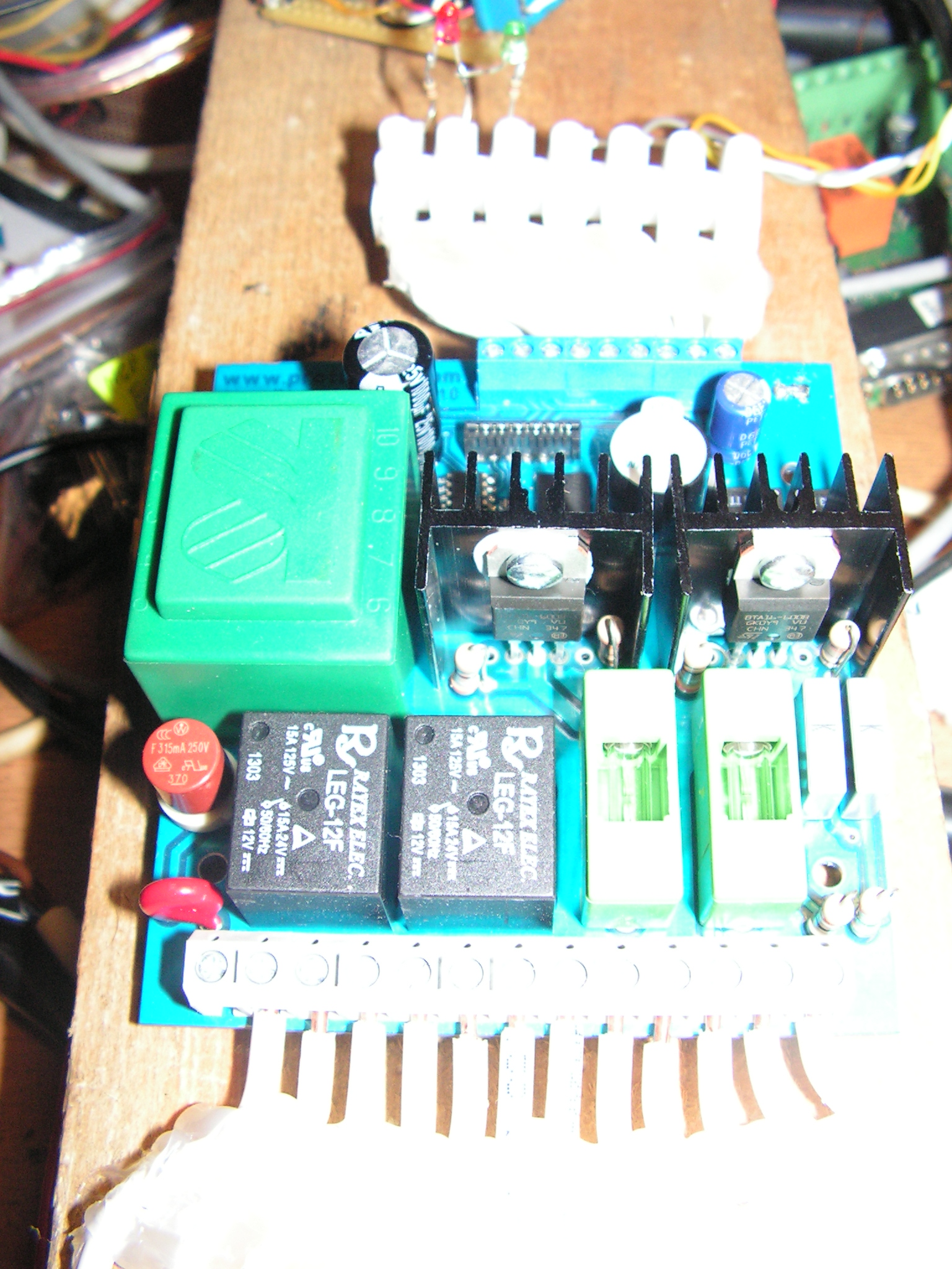

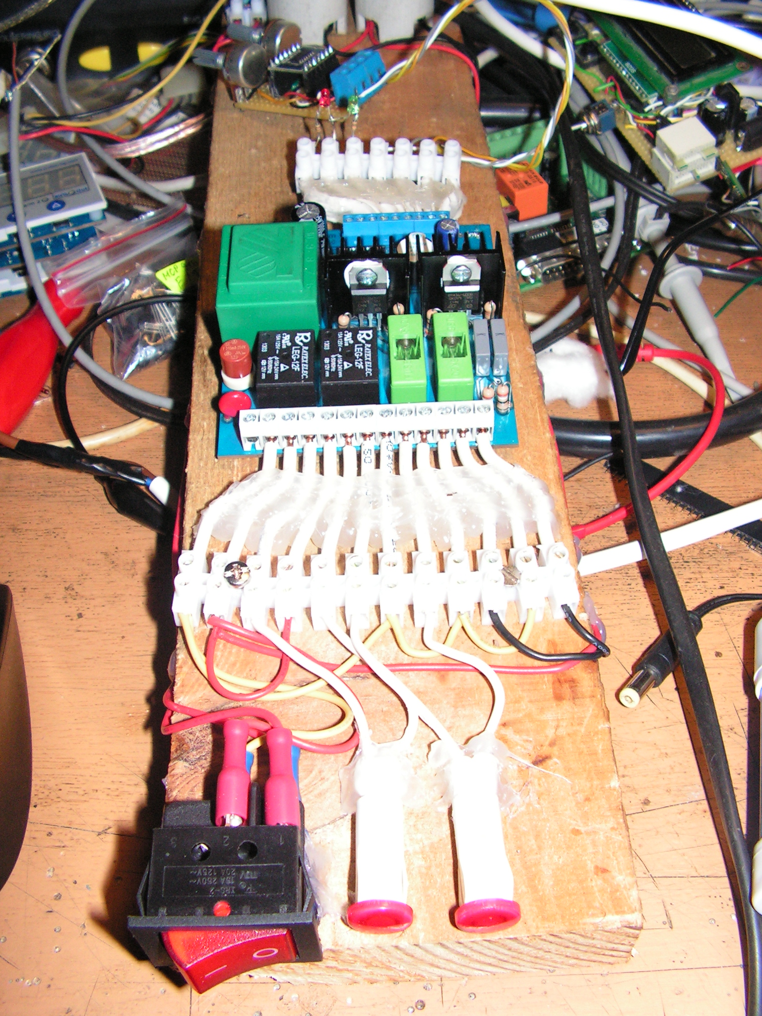

Игличките са мерени на 12-те волта след греца, но ги има абсолютно навсякъде.
uln-ката си е захранена както трябва с маса и +12 волта.
Проблема е че с timer3/5 gate модулите меря едни пвм-и и тия кратките иглички шашкат меренето. Засега съм го направил като изключва релето да спира и гейтовете за кратко и проблема поне не се вижда на дисплея...

ако допуснем, че съпротивлението на глим лампата е вътре в нея, пробва ли кондензатор паралелно на лампата
но ако толкова лесно ти се смущава от една глимка, значи нещо не е наред с постановката като цяло
колекторен мотор без филтри в същия контакт ще му разкаже играта нацяло....
http://i.stack.imgur.com/cy2Kd.gif
нещо такова на трафа за 12В
подобни филтри се правят или да не излъчва устройството към мрежата, или в случая да не влизат смущения от мрежата към устройството

Абе ... чак не ми се вярва, пробва ли с друг тип товар ? Не виждам къде ти е развивката, но по честотите които споменаваш изглежда да е около 10 us/del, те. това цялото трае около 50 us ?

Мнение Re: Загадка с глим лампа
Ба си мистерията! При тази схема на свързване не би трябвало да се получат игличките. Може да ги има евентуално ако паралелно на глимките има някаква верига с кондензатор. глимлампата има участък с отрицателно съпротивление. С нея например много лесно се прави мултивибратор - трябват само един резистор и един кондензатор. На времето с глимки даже си правехме тригери, виждал съм и реализации на броячи. Т.е гледай на глимката като на активен елемент.

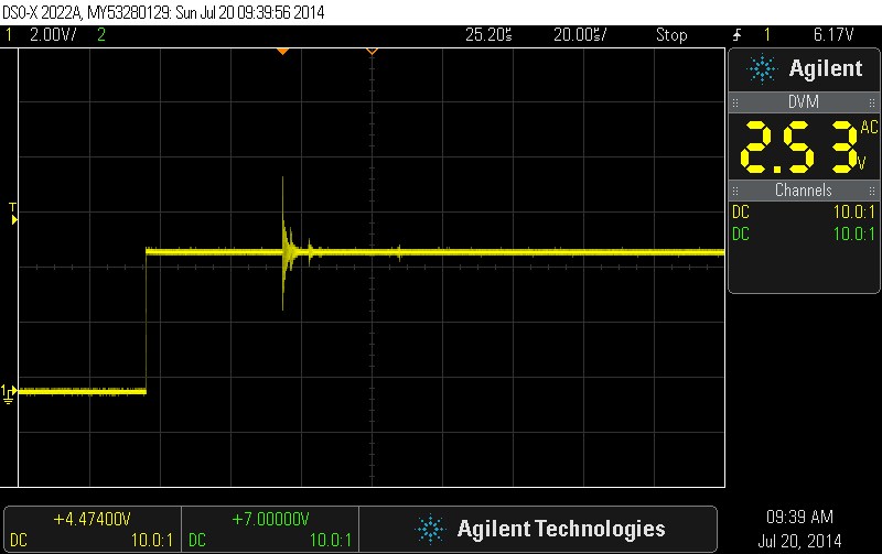

Начи - правя си в момента следния експеримент - ултра китайска дрелка с регулиране на оборотите от спусъка, включена в същия контакт - смущения в 12-те волта има но са съвсем различни по форма, амплитутда и честота. Има ги само при пускане и спиране на дрелката. При въртене - няма никой - и то въртене не на максимални обороти. Дори слагам колектора на дрелката на 5-6 см от устройството - нищо няма. Тия смущения обаче не ми бъркат меренето.
Между другото развивката е 20us - пише я горе в дясно (20.00us/). Другите микросекунди дето са 68 са офсета от средата (тригера).
В общи линии тая постановка с глимката е само тестова - те реално са две и служат само да ми индицират че релетата са запоени и контактите проводими. На едното има фаза на центъра, на другото нула. На нормално отворените контакти е еднатаглимка , на нормално затворените другата. При първоначално включване устройството си тества всичките изходи, като ги цъка и ако глимките се сменят значи всичко е ок. Там се виждат и два триака - на тях има закачени лампи - те също се цъкат. Смао че са със зеро крос оптотриаци и там няма от къде да дойде смущение. А и триаците имат снубери.
едит : ето я дрелката
Пуснах темата защото тия глимки ме хвърлиха в голяма загадка. Ама явно самите те са причината.
