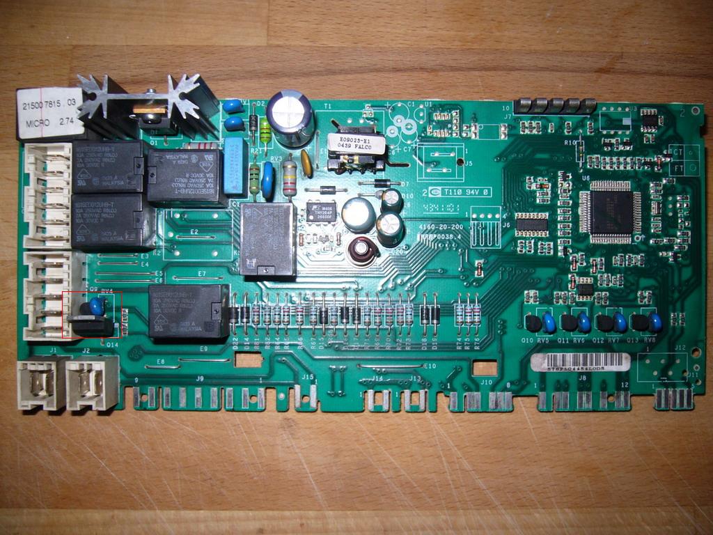

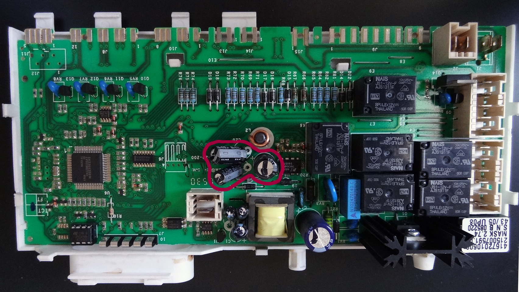

бързо преравяне на нета даде следното произведение на италианската техническа мисъл:
mark4.jpg [ 882.55 KiB | Прегледано 4369 пъти ]
indesit widl106ex.jpg [ 168.56 KiB | Прегледано 4369 пъти ]
ужасяващо...
не виждам изобщо входен филтър на захранването. чипа е TNY264. не могат да му се объркат много неща, но като гледам как е проектирано всичко наоколо, не бих се учудил, ако италианския инженер е намерил някой недокументиран фючър. пък и изходния филтър ми се вижда неадекватен.
не видях никаква керамика около процесора. може да има отдолу, ама предполагам, че предвид обемните компоненти с крака, най-вероятно се пои на спойка-вълна и тогава трябва да са лепили кондезаторите отдолу с лепило, което ще вдигне цената на платката. качеството на рутирането на платката е озадачаващо, кой знае какво са сътворили, само по снимки не мога да коментирам. не виждам дебелите писти, трябва да са отдолу.
процесора е с керамичен резонатор, явно се гони всяка стинка. кондензаторите на снимката не са лоши, но бог знае какво има на твоята платка. явно са две изходни напрежения, обаче виждам само един шотки диод. чудна работа :---)
като начало смени оградените кондензатори с нови. обаче не ги запойвай като на снимката. с по-къси крачета, доколкото е възможно. ако може, добави по захранванията на процесора допълнително 100nF с крачета, но да са възможно по-къси. хубаво би било да се добави и входен филтър, ама това ще е по-трудно вече.
