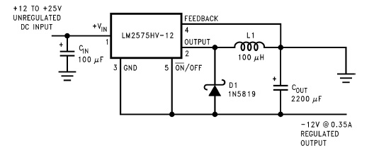

А някой случайно да е успявал да подкара LM2575 с отрицателно напрежение?! Намерих ето тази схема
LM2575.jpg [ 21.13 KiB | Прегледано 2615 пъти ]
Аз имам само ADJ версии и исках да си направя едно захранване на -5В. Преправих набързо едно захранване, но ми изкарва някъде към 1,2-1,3В, което е доста далеч от заветните 5.
Та някой пробвал ли го е това?!

Няма как да тръгне с отрицателно, това не е с нищо по различно, просто са направили + маса. Това изисква разделен източник, и като цяло регулиране в масата може да има странични ефекти.

Това от datasheet-а съм го взел! И реално излиза отрицателно, но само 1,7В.... Аз за това и питам...
Добре, а има ли някакъв аналог на lm2575 за отрицателно?!

Ще работи, но иска свирка.
1. Трябва да се направи "soft start". Не съм зяпал по схемата на LM2575 дали го може, ама най-вероятно става с пина "on/off". Това силно ще намали ефекта от точка 2.
2. Пиковият ток при старт на схемата се определя от тока на късо, на който сработва защитата на LM2575 - обикновено 1.5 - 2 ампера.
3. Веднъж претовариш ли му изхода, по-нататък няма възстановяване докато не изключиш захранването и не изчакаш да се разредят кондензаторите. Ако го задържиш по-дълго така ( дори и след като вече си разтоварил изхода ), може да поизгори леко.
Най-вероятно дава ниско изходно напрежение, защото си го свързал грешно. 8)

Той колегата го е казал
...Аз имам само ADJ версии и исках...
@stoyanoff - добави остатъка от делителя за ОВ, който е в чипа при тия дето не са ADJ...
