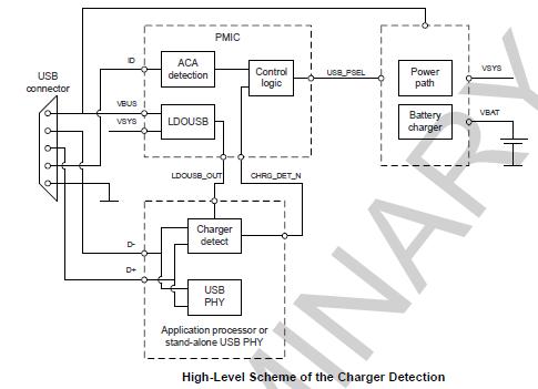

Когато зарядното си има прикачен кабел или ползва специален такъв, неговото разпознаване става чрез петия пин в микро или мини USB конектора (ID). На схемата по долу това е обозначено като "ACA detection"
Тъй като такъв пин липсва в стандартният USB конектор, включването към HOST порт, способен да зарежда с по-висок ток се детектира чрез статуса на D+/D- сигналите, без да се извършава енумерация. В блоковата схема по долу това се извършва от "Charger detect" блока.
Според по-разпространените протоколи за детекция на Charger port процесът на разпознаване - hand-shaking преминава в две стъпки и не ползва статични нива. Примерно по едната линия в първата стъпка charging port-а подава определено ниво което се разпознава портабъл устройството и то във втората стъпка завършва процеса чрез подаване на определено ниво на другата линия. Ако някой се интересува може да потърси с ключви думи SDP, CDP, DCP ... в някои от тези стандарти има и статично разпознаване но тогава не е възможна USB енумерация след това (едновременно зареждане и прехвърляне на данни) Мисля че се ползваше от по-елементарните портове които могат само да зареждат - забравил съм вече :)
Това долу е функционална схема за детектиране на чарджер на много популярен PMIC използван в редица смартфони и таблети на маркови производители като Самсунг, LG и други.
