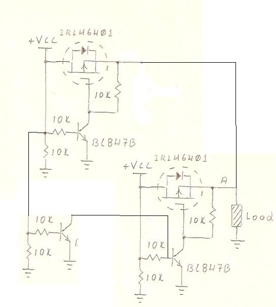

Мнения: 6434
Мнение Re: 5V power switch
не става ли 2 такива схеми + още един малък транзистор който да дава приоритет на единия вход, например при наличие на 2 захранвания едновременно да кара само на адаптор
едит2 : чертах трих.... нещо от тоя род може би
______2_76F055C8-FE00-841A-6083827E807C777B.jpg [ 23.43 KiB | Прегледано 2695 пъти ]
Пон Дек 09, 2013 2:54 pm
