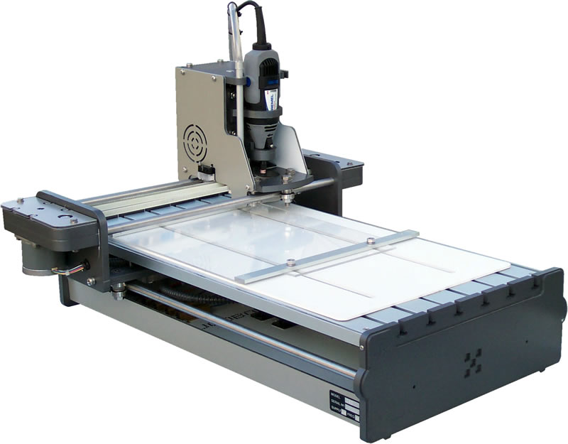

Отдавна това ми е с главата и съм посъбрал малко материали. Несъмнено най-трудното нещо е механичната част от тази фреза. Като рових тук-там стигнах до изводите че най-подходяща конструкцията ще е да се движи фрезата по трите оси (X, Y, Z), а самото придвижване да стане не със винтове (само за Z е подходящо да се ползва винт) а със зъбни ремъци. Стъпкови мотори са за предпочитане пред постояннотоковите, защото при тях не е необходима ОВ (докато при постоянно токовите тя е необходима, за да се следи преместването и да се герулира от там). Може би много от вас ще кажат че е невъзможно да се направи такава фреза от любител. Интересно ми е какво ви е мнението.
качвам една снимка на такава разбира се професионална фреза.

По принцип се прави със стъпкови, с обратна връзка и с микростъпково управление. За придвижване по хоризонтала се ползват червячни валове. За придвижване по вертикала също, макар че съм виждал и с постояннотоков и ОВ. Въртенето на фрезера дори е с ОВ.
Механиката е най-тънката работа. Използваните зъбни предавки са с по 2 колела, разместени и със пружинка между тях, за да няма луфт. Сплавите също са специални, с много мижаво термично разширение. Такава имаше в старата фирма и имаше точност 1 um ( микрометър )

Ами аз си направих преди време такава фреза и си работи добре, доволен съм.
Само, че аз не я ползвам за платки а за гравиране на пластмаси и др. ама то си е все едно.
С стъпкови мотори е и нямам обратна връзка , тествал съм я да повтори даден проект много пъти и не съм забелязал да пропусне стъпка , така че не виждам смисъл от обратна връзка , а и доста от тия дето ги продават нямат такава.
За това дали да е с винтове или ремъци ако питаш мен с ремъци е по добре ама пак зависи какви ремъци. Аз обърнах всички магазини и така и не намерих нещо сериозно , ако мислиш да е с ремъци от принтер забрави няма да стане.
За винтове незнам ... моята преди беше с винтове и работеше с около 15000 стъпки на инч, но не ми хареса не че има проблем с луфтове а че няма линейност, мисля че в твоя случай е по добре с винтове защото така по-лесно става коплирането с моторите , забиваш директно към винта и си готов , а с ремъците зъбни колелета /здрави/ и т.н. още повече ядове, ама ако искаш да правиш платки а не надписи.
Иначе класиката е с винтове с лагерни гайки , ама не ти и трябва да питаш за цената.

Ами винтова предавка си е касика, но вече излиза друго на мода, линейни задвижки, има няколко принципа на работа, но при всички точността е доста висока. С таквиа механиката ще е най ленса за изработка.
А относно другото, вс.зависи от точността, машина за гравиране работи с точност 0.1 применро, машна з аплатки трябва да е 0.01 а ако трябва да е наистина точна може и 0.001 като тази на батето. 0.1 може и лесно д сатва, но 0.01 не е никак лесно.
За обратната връзка, ами трябва си, ако управляваш в стъпков режим с достатъчно мощно двигаели, не високи скорости и не големи усилия, да речем съответстващи на двигателя, ОК, при едно добро управление върви, но в микростъпков режим нещата почват да с епроменят, започва да се появява думата приплъзване, и е добре човек да знае дали това което подава е изпълнено.

С ремъци фрезата ми работи с 0.04 и си прави чудесно доста финни неща.
А с винта работеше 0.0017 и луфтове нямаше, има си начини да се изчистят лъфтовете при винтовете.
