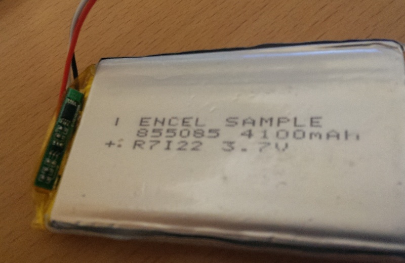

Щом е само две жици, значи най вероятно няма термо сенсор и защита.
Ето ти една снимка да видиш какво има в хубавите батерии макар, че тая е от преди 5 години поне :) :
IMAG0419.jpg [ 110.55 KiB | Прегледано 3514 пъти ]

Бонго, провери напрежението на батерията отново.
Димитър, това е литиево-полимерна батерия и въобще не е бомба.

Димитър, на снимката ти е литиево-полимерна батерия. Те нямат метален корпус, а винаги са опаковани във фолио. Използвам само такива, защото за пилешките тракери е най-важна масата на дивайса.
Първите батерии идваха без защитната платка, но сега вече всички са така.
