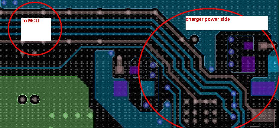

понеже гледам, че дискусията продължава, да сложа малко съчки
погледа е отдолу. 4 слоя, top, GND, Power, bottom. отдясно е NiMH зареждачката, и от нейната силова част GND част (отдясно), тия са дръпнали шлейф на две управляващи напрежения и един цифров enable/disable. Не ми се вижда правилно, при положение че наоколо плейновете са от батерията и захранващото напрежение. Според мен, тия две заграждения са си чисти излъчватели на смущения.
Ако все пак ги оставя, бих взел масата от контролера и щях да прекъсна шлейфа преди територията на зареждачката?
