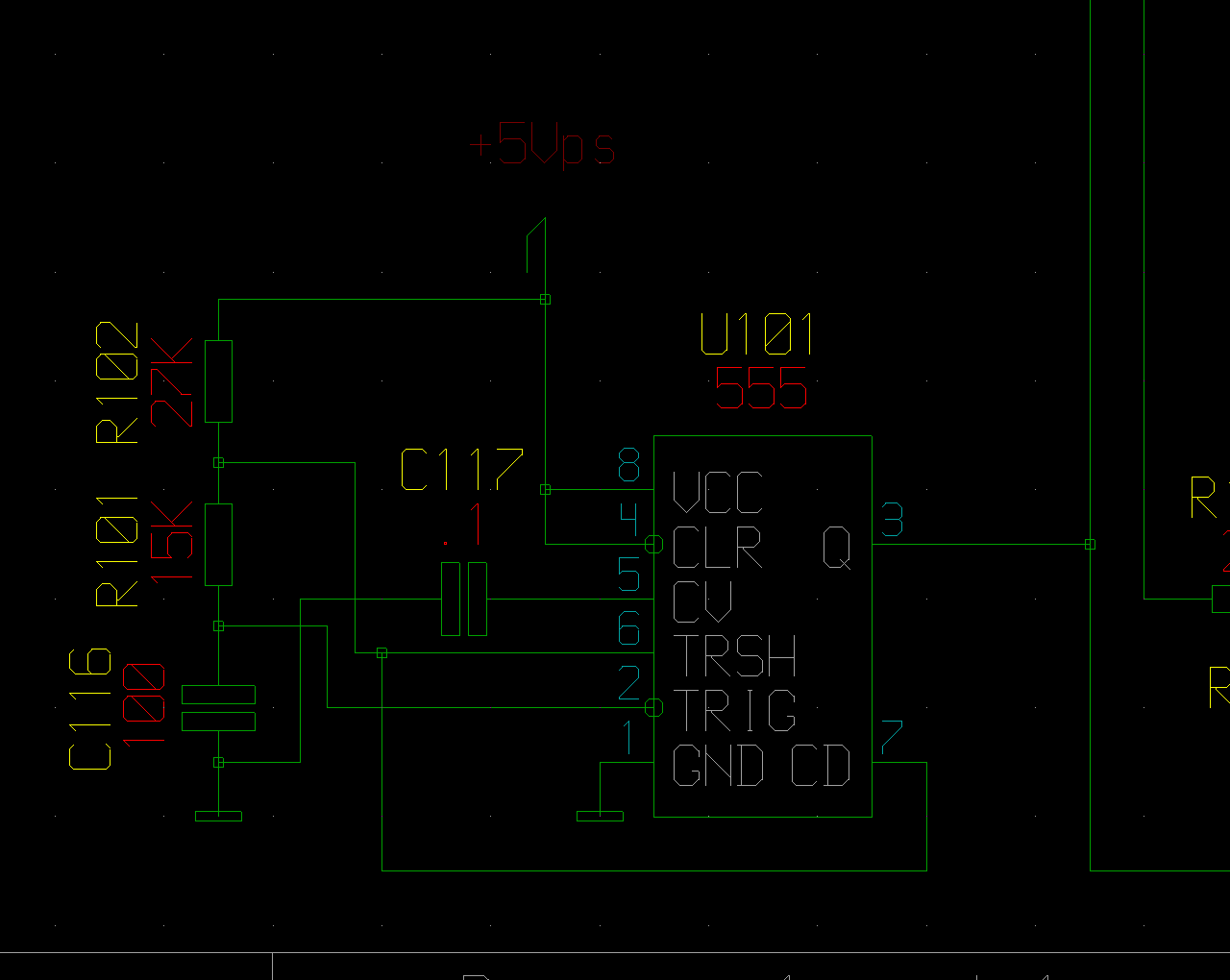

Трябва простичко генераторче, по възможност на 5 волта, но може и на 12, което надеждно да прави около 860КХц, в краен случей 430КХц.
Пуснах един генератор с 555, пробвах няколко чипа (NE555, на цокъл) - не е много повторяемо сякаш.
Тия 555 до какви честоти работят? Слагам кондензатор 5pF и резистори 100-тина ома.
Ползвах тая схема:
Търсих по каталозите 74124 - със всякакви буквички - май вече не се ползват такива. Ще взема да си сложа един PIC12 и да си смятам честотата, да му се и невидяло! :) :) :), ама ме е срам.

Ами доколкото имаш резистор и кондензатор повтаряемостта зависи от тях, 1% резистор и 5% кондензатор, дори без температурна нестабилност са си над 5% толеранс, т.е. 850 +/- 40 ... което не е малко.
Най простото е това което си направил но с тези недостатъци, е най-простото е с CMOS всъщност, ако имаш място за два чипа подходящ кварц и делител, дори може и кварц на 860 да намериш и само с еидн чип минаваш. С CMOS може да направиш и с керамичен резонатор http://www.tme.eu/bg/katalog/#id_catego ... 2C25317%3B
Ако питаш мен аз бих загледал някой малък процесор piC 10 или аналога му от Атмел, мисля и без калибрация вътрешния генератор е по стабилен, цената е сходна, недостатък иска програмиране.

Само да уточня, че честотата се сменя, може би от темтературна нестабилност, но не мога да установя от кой компонент.
А за пробата - не сменям резистори и кондензатори, сменям само чипчетата 555, и, защото работя с малки кондензатори (пробвах десетина, между 2pF и 1nF), може някой паразитен капацитет да има значение.

Ако честотата ти драйфа някой-друг процент след включване от студено до
темпериране, практически сигурно е, че кондензаторът ти не е
C0G (NP0). Сложи такъв и ще миряса.

Ами кондензатора е най-вероятно проблема ако драйфа, освен това нивата на входовете предполагам варират, което също донякъде оказва влияние, въпреки че би трябвало да е основно на запълването.

Нещо не е наред в сметките, кондензаторът е мноого малък. Довечера
като се прибера ще постна как се прави, някъде на тая честота имам
такъв осцилатор в анализаторите (клочи конверторите на захранванията).
Вто Юли 23, 2013 4:29 pm
Мнение Re: Генератор на 850-860 КХц - как? (555?, 74124?, ....)
Ей го, това е някъде около половин мегаххерц (не помня баш). Точността се определя
практически изцяло от кондензатора (5% са свестните C0G).
Но е 100 а не 10 pF, онова няма как да работи свястно, всичко из чипа е насилено
отвъд ръба и почват да доминират грешки вътре в него които инак са пренебрежими.
Аз слагам CMOS-чави таймери, не би трябвало да има разлика де. Май преди много
години съм го пускал и с биполярен ама не съм сигурен, много отдавна ще е било ако
въобще.

Намерих го и симулирано, ей го:
http://tgi-sci.com/misc/555g2uS.asc
Излиза и там нещо към половин мегахерц, т.е. моделът дето го има в LTspice
работи добре.

Ако 5% точност не е достатъчна работата по-нататък с 555 си е загуба на време,
кондензаторите ако станат много по-точни струват повече от други, по-точни
опции с кварц и т.н.
860 kHz е постижимо но има едни подробности вътре дето не ми се навлиза в тях
и могат да бъдат пробем (storage time-а на разреждащия транзистор и т.н.).
Та 430 ако върши работа може това са стойностите, е, вместо 100 към 120 pF

Ами по моя спомен има разлика, може би не във всички схеми, но от ремонта на разни неща едно време съм забелязал че ако е правено с CMOS няма никаква гаранция че ще работи ако не е CMOS, един такъв пример имам на бюрото, капацитет метъра на дъртия ми уред.
Вто Юли 23, 2013 11:41 pm
А разлики очевидно има, консумация и входни тоци като за начало.
Но тоя тип прост генератор не зависо особено от тях. Бе знам ли, CMOS версията
няма да има storage time на разреждащия транзистор та може и да се види на
половин мегахерц и нагоре - но няма да е драма.

Не ми е ясно какво правите : преобразувател температура -> честота, или преобразувател захр. напрежение -> честота. Реално на мен много ми пролича на шумов генератор на случайно число. Това нещо ще се люлее както си иска с поне +/- 5%, при търсена ширина на целия диапазон под 1.15% 8O
