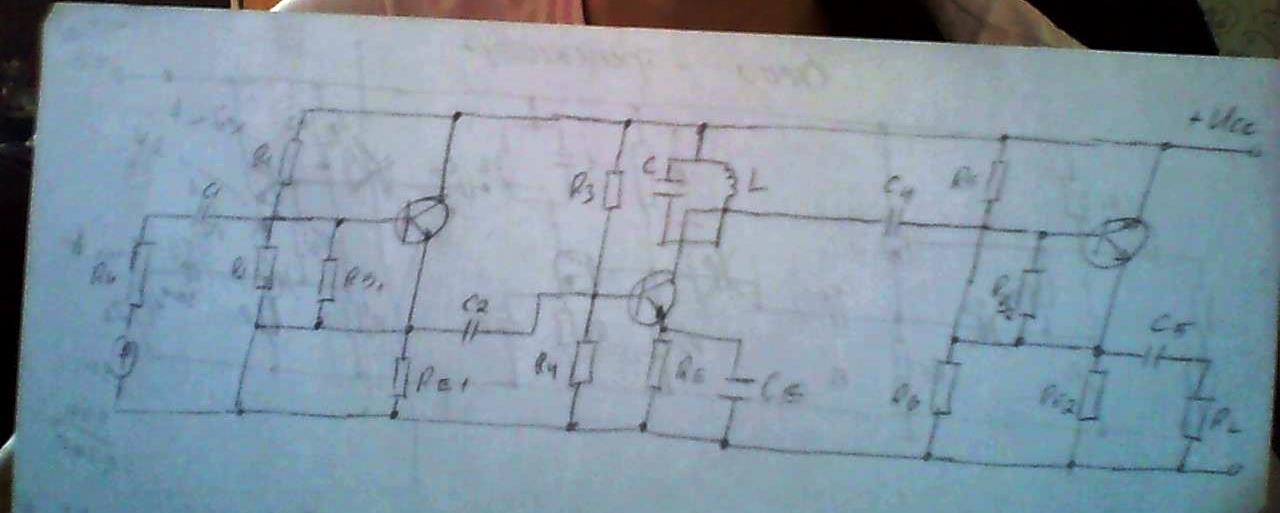

товА Е схемата

Ами ... с едно стъпало не знам как си представяш това усилване, също така с това входно стъпало ме съмнява да постигнеш нужния импеданс, аз бих сложил полеви ....
п.с. аз бих попитал преподавателя да не би да има лека грешка в заданието, примерно импеданса входния, усилването вместо 600 да трябва да е 60, а честотната лента вместо 50 Хз 50 Кхз ... тогава с твойта схема ще си ОК. Това за ТУ ли е или за техникум.

Мнение Re: Аналогова схемотехника
за ТУ е и не, няма грешка за съжаление. Преподавателят не ми каза нищо за мос транзистор
