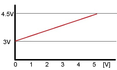

Генерирам си едно напрежение от 0 до 5 волта.
Моля, пояснете ми как да го формирам така, че да получа напрежение, примерно от 3 до 4.5 волта.
Т.е. търся схема (горе-долу линейна :)), която е със следната предавателна характеристика:

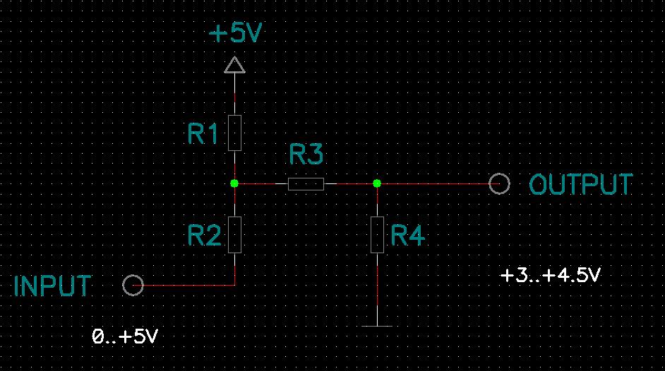

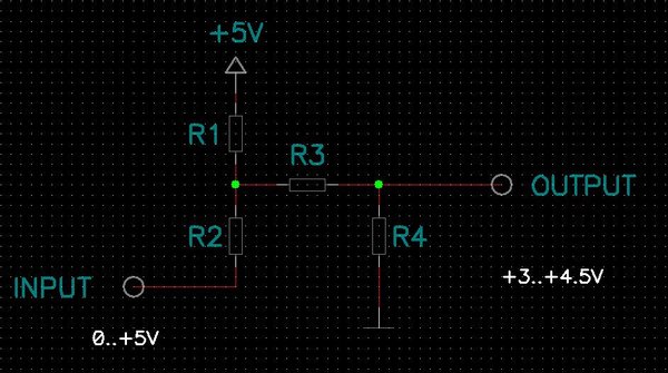

Тази схема няма ли да свърши работа? (Май ще стане и без ОУ)

На изхода така или иначе трябва ОУ, ако напрежението ще се ползва към вход на нещо различно от ОУ с FET-ове на входа.
ПП: А може и с 3 резистора, май.

И аз първоначално реших, че с три резистора ще стане, но е възможно корените на уравнението да се получат отрицателни или имагинерни - т.е. не става.
С 4 резистора системата е друга и ми се струва, че е по-вероятно да има реално решение.
Относно входните и изходните импеданси - питащия не е поставил никакви изисквания, така че приемам че изходния е малък, а входния е безкрайно голям. Ако не са такива - да си зададе коректно въпроса.

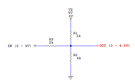

emilvtc написа:
Их беее, а това кво прави?
3-4.5.gif [ 2.83 KiB | Прегледано 2368 пъти ]
Преди уравненията и корените, направете кръчмарската сметка, пък ако с нея не става, тогава мислете другото. ;)

съвсем реални са си корените, втория път успях :) забравил съм как се смята... ако позлвам обозначенията на спарки:
R1 = 0.53*R3
R2 = 3.76*R3
Сря Май 15, 2013 2:43 pm

Да, става и с 3 резистора.
Не бях смятал стойностите, но очевидно става.

сега излиза:
R1 = 0.5*R3
R2 = 3*R3

Понеже и входното и захранващото е 5V - смяташ като делител с напрежение 3 волта при вход нула и 4.5 волта при вход 5V. Съответно сметката е 2 реда и почти няма какво да се сбърка. В единия случай имаш горе R1 а долу R2 и R3, а в другия горе R1 и R3 и долу R2.
