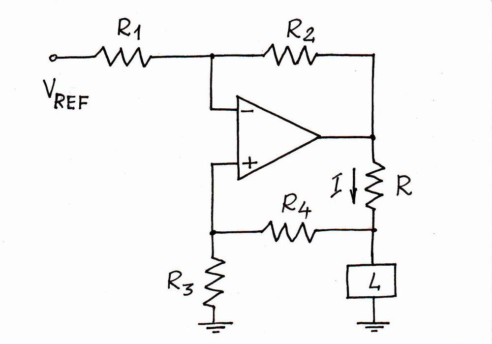

Нещо такова ми се върти в главата, ама все някакви сложни схеми. Пропускам ли нещо елементарно? Говорим за малки токове, ама въпроса е по-скоро принципен - как да се генерира константен ток, който може да се задава като стойност, ама и като поляритет?

Не не е за електростимулация. Токовете ще са под 1mA :) Но е нещо подобно....
Аз имам идея как да стане в моя частен случай, ама се замислих, как аджеба се прави програмируем генератор на променлив ток.
В моя случай, задачата позволява, поляритета да се превключва на дискретни стъпки, демек в даден момент мога просто да обърна поляритета на електродите с ключове. Но ако човек иска да го направи баш универсално, в смисъл от една черна кутия да излиза тока и да може да се задава плавно да кажем от -10мА от +10мА ... как ли аджеба най-лесно може да стане? Просто си чеша мозъка, разбираш ме.

Ами зависи от това върху какъв товар ги искаш, т.е. какъв размах върху него ще се наложи.
Колкото по-малък размах толкова по-лесно, оная стандартната схема с операционен усилвател
и 4-те съпротивления за биполярен генератор на ток по принцип си работи, трябва ти
само достатъчен резерв откъм захранващо напрежение.

Ми ей тук изскочи гуглячейки за "opamp current source":
http://www.google.com/imgres?imgurl=htt ... A&dur=8280
Баси километричния URL, да я сложа тука ако спре да работи:
classic_circuit_1000.jpg [ 33.8 KiB | Прегледано 3309 пъти ]

мда. Ще трябва да поекспериментирам малко. С RR усилвател би трябвало да се разгърне доста добре. Другото важно уточнение е, че ще трябва да се регулира и честота на пулсации. Ако взема да и ръгна един P канален мосфет над товара, не би трябвало да е проблем (отдолу не мога, че ми трябва да е заземен). Интересно е и колко бързо ще може да сработи... ще се побъзикам.
А може и да щракам Vref, даже май е по - добрия вариант, така на прима виста погледнато.
Вто Мар 12, 2013 5:57 pm

не можеш да ръгаш MOSFET, нали е биполярен изходът. Идеята е да въртиш
Vref, и то е биполярно.
Ей сега е моментът да си сложиш LTspice и да видиш с какви стойности къде
ще ти ограничава, баш за такива работи е истински удобен (като калкулатор
ако ще правиш много сметки).

че не стават ли почти всички схеми с операционен преобразувател напрежение-ток, щом захранването е двуполярно и регулирането ще е само трябва и управляващото напрежение да е двуполярно
срещал съм горната схема както и друга сходна с горната само дето токовия резистор е към маса

Уф да бе, това става тегаво, вярно, че трябва биполярен дак за управляващо... :)
Айде мосфета ще го сменя с аналогов ключ, щракането ще се докара. Ама биполярен ДАК. Или трябва да слагам някакъв шифтер на 0та...
Ще си въртя поляритета на електродите и това е. Няма да се вкарвам в излишни усложнения.

Е нали имаш двуполярно захранване така или иначе, ползвай двоен усилвател
и с единия направи изхода на DAC-а биполярен.
И си направи услугата да ме послушаш за LTspice, няколко часа заделени
за да почнеш да го ползваш са нищо в сравнение с възвръщаемостта на време.

Няма поставено изискване товара да е заземен, така че само с операционен усилвател и един резистор сме готови.
С втори усилвател правим "левел шифтер" на изхода на ДАК-а, така че при 1/2 от обхвата на ДАК-а на изхода да имаме 0V.
