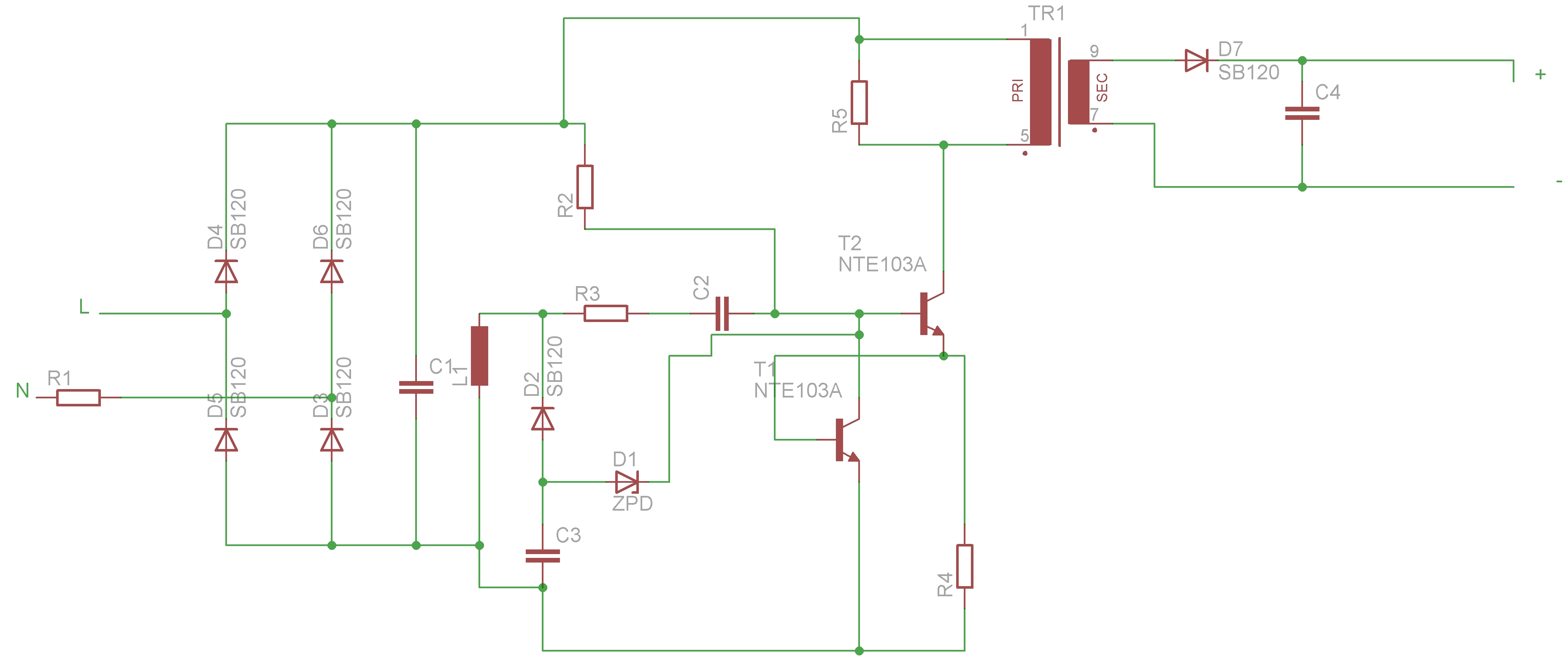

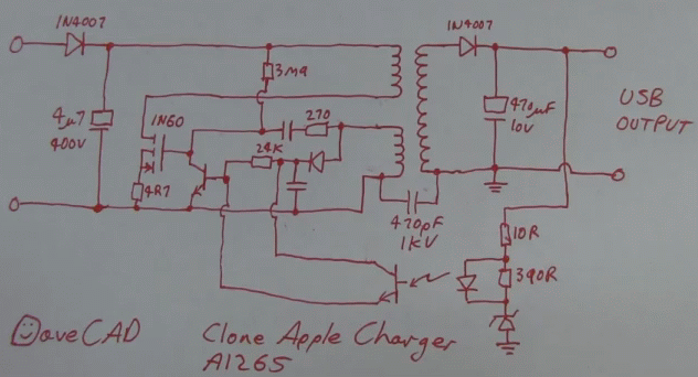

Здравейте, някой има ли си на идея как работи тази схема. Само знам че това е захранване на GSM.
gsm.jpg [ 261.73 KiB | Прегледано 2974 пъти ]

Аз имам: не работи защото е грешна :)
А ако все пак се окаже че работи: на такава химия само братята руснаци по брежневско време бяха способни, къв JSM?!
Стойностите на елементите май ще са от помощ.

най-малкото би трябвало да има обратна връзка

по всяка вероятност бобината в ляво е намотка от трафа.
То подобни схеми даже и с един транзистор масово да не кажа 100% от китайските зарядни за телефони и захранвания за телевизори се правят

Бобината в ляво е част от трансформатора. Това е нещо като блокинг генератор и има обратна връзка точно с въпросната бобина. Преобразователя е тип Flay-back (обратен).
Колкото по-голямо е напрежението в изходната намотка, толкова по-голямо ще е и във въпросната намотка (базовата), което означава, че С3 ще е зареден с по-голямо "-" напрежение, което през ценера ще зададе по-ниско DC ниво на базата на Т2, което пък от своя страна ще "скъси" времето през което той е отпушен. Това ще доведе до по-малко "напомпване" с енергия на бобината, което пък ще доведе до спадане на изходното напрежение.
Та напрежението в изхода все пак има някаква стабилност, но тя не е голяма.

Би трябвало да е наистина flyback, за да работи някак, но пък
точките на трансформатора са обратно... сбъркано (може би
и нарочно ако някой си е мислеш, че пази огеомното си знание :D ) .

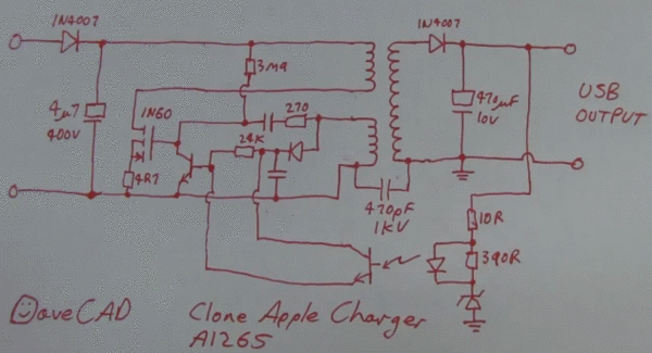

Източник: http://www.youtube.com/watch?v=wi-b9k-0KfE
(Внимание австралийски акцент)
CloneApple.gif [ 105.33 KiB | Прегледано 2824 пъти ]

Е втората схема е по-трагична, бързият диод и той 1N4007, ей сега ще заработи.
Не е невъзможно да се удюрдиса такова нещо да работи някак де, преди мнооого
години (още преди да умея да правя истински импулсни захранвания) бях успял
да докарам едно да работи някак - на ниско напрежение, това да се подкара директно
от мрежата ще струва една шапка гръмнати части но не е невъзможно. Ако и да не
ми е ясно защо, powerint.com правят сума ти едночипови неща баш за такива
евтини цели примерно

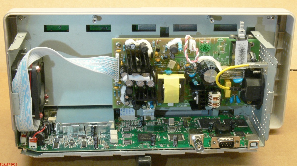

това е такайски скоп от масовката. бранда е без значение, въпрос на преден надпис и понякога на фърмуера.
така или иначе всички ползват един ОЕМ производител.
какъв идиот трябва да си, за да сложиш захранването по този начин?
трите чипа в средата на долната платка са АЦП-тата.
имам съмнения, че и ОВОН-а на цецо, брандиран като аджилент, е подобно творение.

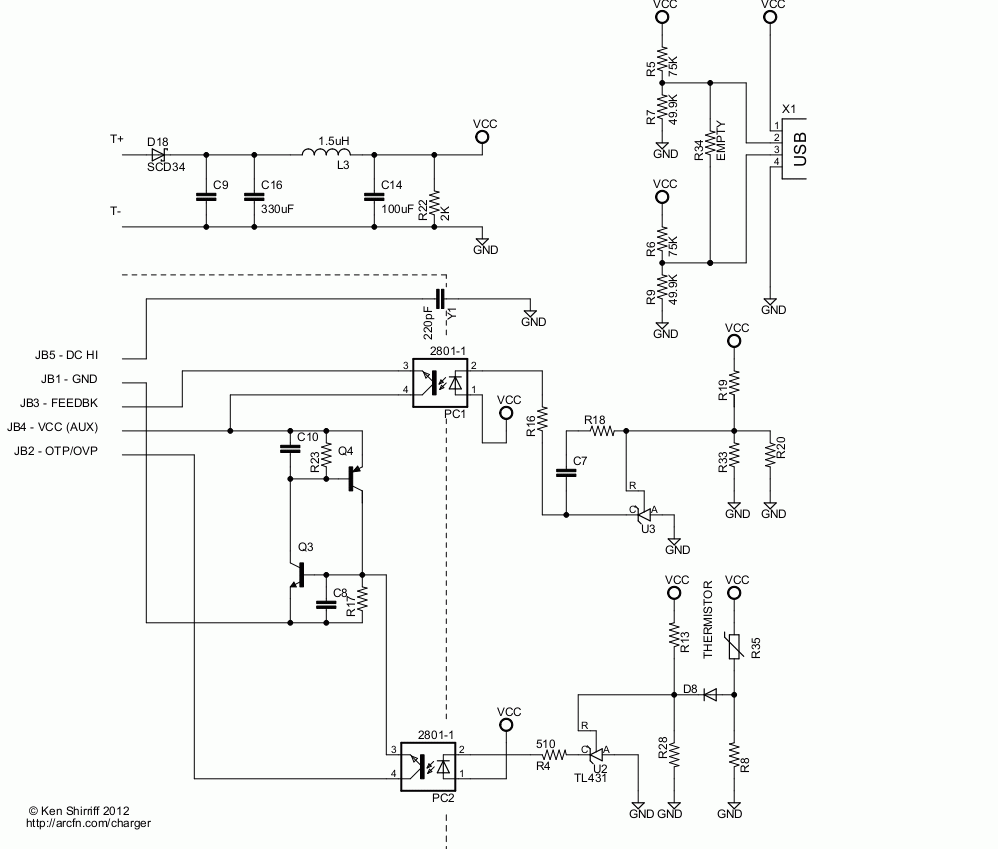

3.jpg [ 214.34 KiB | Прегледано 2746 пъти ]

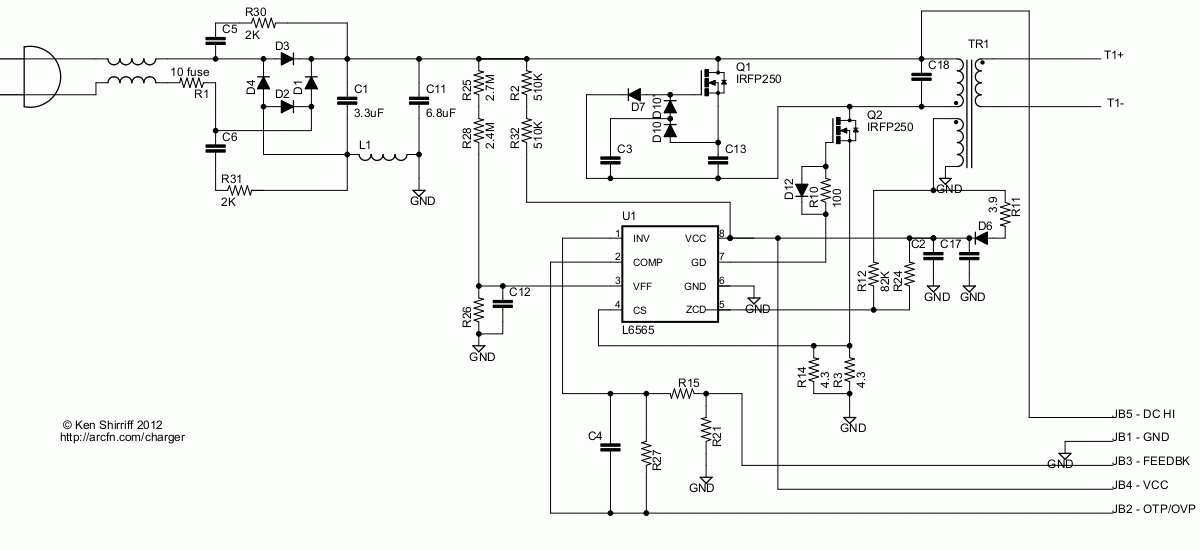

Прав си. По идея едното трябваше да е оригинал, а другото менте. Оказа се че едното е скъпо менте, а другото е евтино менте. Ето и раглобяване на оригинала: http://www.arcfn.com/2012/05/apple-ipho ... ality.html
Документа със схемата: http://files.arcfn.com/files/charger-schematic.pdf
apple2.gif [ 37.98 KiB | Прегледано 2671 пъти ]
apple1.gif [ 40.4 KiB | Прегледано 2671 пъти ]
