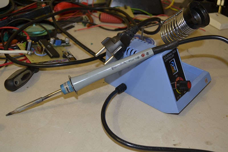

Мисля че няма да е лесно ... При ERSA e термо-резистор. Най лесно е ZD99-китайче и ERSA 15 или 16W на 220V. ERSA може да си поръчаш за около 27-30 евра, или директно от Германия или от Електронинвест.
Имам повече от 10 поялници такива и не съм имал проблеми до сега с тях.
ersa.jpg [ 97.05 KiB | Прегледано 5125 пъти ]
