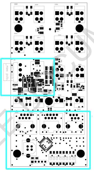

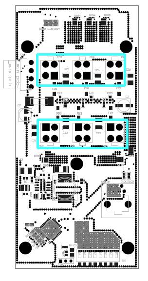

Имам следната дилема свързана с мойте прословути LED-ве. Пробелма е много тривиален но нещо ми бяга точното решение. Та имам разни дадености, размери на платка, отстояния под и над, както и в страни. На платката остава някакво място където трябва да вместя едни прости MOSFET-и с които да контролирам аналогови LED. Пробелма е че токът може да е доста големичък, да речем 10-15 А, а място много нямам. Не намирам и голям избор на мосфети подходящи, хем не големи, хем с ниско съпротивление. В момента съм наслагал AP4034GYT-HF-3 които са 9 мОм в TSDSON-8. Сега в тоя корпус имам и такива с 3.2 мОм верно на тройна цена, изпозлвам ги в друг LED който е с адресируема лента, там са в DC/DC-то.
И сега от къде идва проблема, ща не ща трябва да съвместя на същите размери двата продукта, единия е с гадничко големи Molex Mini Fit ... другия и той не е по красив, Ultra-Fit. Отделно бях разкарал едни конектори но ще трябва да ги върна защото се оказаха нужни. Да речем аз конекторите някак ще ги наглася, DC/DC ще го наместя, обаче идва момента с комутацията на аналоговите ленти. Слагам едни шотове да епо-ясно, в момента за да ги охлаждам имам полигони с доста преходи, но след наместването на нови конектори и др.подобни нещата ще са много кът от към място.
Та, някой да се сеща за нещо с което да комутирам да речем 10-12 А, което да е с ниско RDS, или да мога да го охлаждам през термален интерфейс на някъде.
От картинките по-долу тов акоето е оградено в синьо трябва да остане. Мястото на крепежите не може да се мени. Най-вероятно ще работя върху картинката с име digital, като запазя и двата ултрафита от дясно на синьото, защото ми трбява този цифров канал, а на мястото на горните 8 конектора ще вместя мини фитите от другата картинка, обаче ако остана с тия дребосъци се чудя как да ги хладя. Самото DC/DC си грее достатъчно, за него имам и темален интерфейс ама то прави 5V/ 25 А няма как да не грее. Ако им оставя по-малки полигони дори и 3.2 мОм ми се струва ще си пекът.

п.с. и на двете подхода при плейсманта е бил малко как ще ми изглежда добре, с оглед на това че и при двте имах достатъчно място за това което имам по тях, сега с мерджването нещо почеам да се чудя :)
п.с.2 при плейсмънта има и други ограничения, чисто ергономия, не мога да сгъстявам конектори, дори имах фйдбек от хора с по дебели пръстчета за ултрафита. Бих могъл да сменя типът на тия RJ-та долу, ама не се сещам нищо по ефективно като място за този брой пинове, иначе по тях 485 и RS232 тичат.

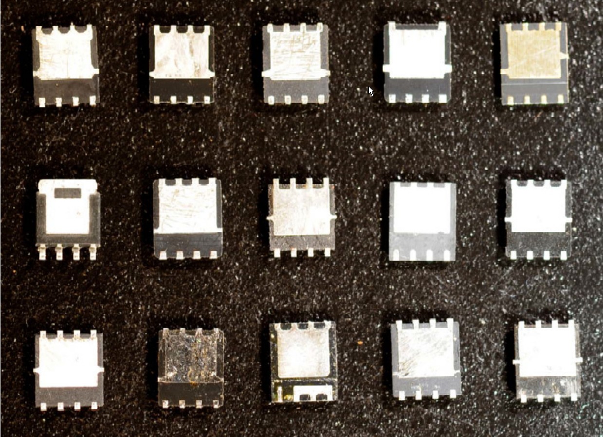

де го намери тоя транзистор, бре?
чаршафа постен, пък и малко сбъркан. на първа страница го дават с 8 крака, на последната с 7. или аз нещо не разбирам добре чертежа?
термалния пад вързан ли е или е само за духане на топло?
не си казал ватовете по транзисторите. малко ме съмнява това чудо да издуха без проблеми 3.5W, въпреки впечатляващото термално съпротивление.
ако имаш място по височина, можеш ли да сложиш една медна ламаринка, която да контактува само с перфорираната зона под термалните падове?
струва ми се, че само с PCB-то няма да я издухаш тая топлина
Грешно гледаш :) . На чертежа се вижда как са свръзани 3 извода на 1 шина + още един най в ляво - т.е 4 от едната и 4 от другата си е.

мдааа... то било гребен. много тъпо решение, термалния релеф при поене е различен.
пък и нещо ми се виждат по-тесни и малко несиметрични. да бяха сложили някоя размерна линийка, или поне чертежче на футпринта.
тоя корпус показва проблеми и при запояване, дори се пука, ако трите крака не са бондирани с жика, а с шина.
във всеки случай, да ги вържеш трите крака на ниво контакт е лоша идея. горната част на гребена трябва да е леко огъната и да в вътре в корпуса. или поне да има по 1-2 крачета отстрани, да не се върти.

За този не питай, комет :) ... нямам и много наблюдения за него, всъщност прототипните са ми с CSD17575Q3, той е същият корпус, уж същите термални съпротивления, просто по ниско съпротивление дрейн-сорс, верно и струва около 1$. Та в това приложение дори няма признаци на загряване, релано е рейтнат 2.8 mOm по спомен, при тов анапрежение мисля е 3.8 mOm.
Същият работи в DC/DC конвертора, при 15 А съм измерил 88С на корпуса, сметнал съм че мога да го товаря гранично до 3W с това охлаждане /виж картинката/. Обаче има една малка уловка, това измерване не е само от транзистора, дросела е над него и той бая си грее при 20 А. Имам и друго проблемче, при последата ревизия не знам защо монтирах транзисторите отдолу, мислех интерфейса да е отгоре но не се получи. Преместих интерфейса отдолу и така контактува с по-малка част от плейна и по-голяма част от корпуса, но термалното към корпус е височко. Но след като го товарих доста време и установих че вадя 20А без грижи не съм пускал нова ревизия с транзистори отгоре и по-голям плейн отдолу.
Сега и разчета е малко изуитски. Реално аналоговите лед ленти са окло 8 W/м, това е което специфицират и меря при 1-2 които имам, това за 60 лед/м. Да обаче първо това иде около 3 mA на LED, което при тия може да е така но по принцип ми се види малко, може да има ленти с по-голям ток, та залагам 5 mA и накрая идва 3.6 w/m за цвят. Сега ако предположим че някой може да върже цялата подсветка на еидн канал, това са около 30 м, 108 W на канал, което отива 9 А,и смятам на 10. Сега има и ленти които са 120 диода на метър, има и 86 които ние изпозлваме, та тия 10А хич не са много, трябва да можем да ги дадем.
И от тук вече сметката е ясна, онзи 9 мОм отива 0.9 W. Дали ще ги отделя през плейновете ... на сметки да, на живо нямах под ръка 9 мОм и забих онези 3 мОм и там даже не мисли за греене, но то цялата работа отиде в кофата преди да стиган до по сериозен тест, сметката ми да разкарам цифровата лента изобщо се оказа крива, не че не мога ей сега да запоя еди и да видя ....

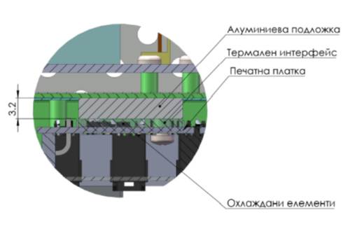

Термален интерфейс като този долу мога да добавя, отвежда към корпуса на изделието, 1 м поцинковано желязо, вертикално, има и отвори за по-добра конвекция. Но мен като цяло започва да ми излиза проблем дори с тези 3 мОм, все пак плейн им трябва, а място много не остава та се чудех дали няма нещо интегрирано в малък корпус с 3 или 6 MOSFET-а с ниско RDS, а и да не е много ниско, ако му намеря място мога да го охладя като хората, ама да е едно, че сега ако разхвърлям мосвеите насам натам не мога на всеки да му слагам термален интерфейс от долу. Другото е да се пробвам да ги съсредоточа в единия край,но тия тоци си искат пътеки, с тия конвенционални конектори и монтажни отвори не остава много място където човек да пусне 3-4 мм пътечка.

от корпусите на картинката май единствения крив е на АР. просто се огледай в другите производители.
АР трансистори се опитвах да слагам на няколко места и не бях впечатлен особено.
това, че ги има в комет е по-скоро отрицателна референция.

Крив е да, не съм го и пробвал, сложих го защото ми се видя ценово по-изгоден, но то има защо :) Иначе сега ровя за нещо в друг корпус коеот д анарфедя по горния край, да видим ще изкочи ли.
