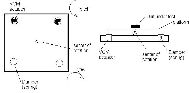

Трябва да проследя как ми реагира системата(жироскопи и акселерометри) при горепосочените условия демек по "yaw" и по "pitch". 'фатката е, че искам да си ги задавам входните въздействия за да е по-меродавно измерването на реакцията.
Демек като цяло отивам на ЕМ актюатори докато не измътя по адвансед решение.

Тоталната маса на това дето го мисля, не мога да я специфицирам в момента, защото самото изделие е далеч под 50грама и ще е в центъра на ротация + половината на платформата(плексиглас някакъв 20х20 см)
