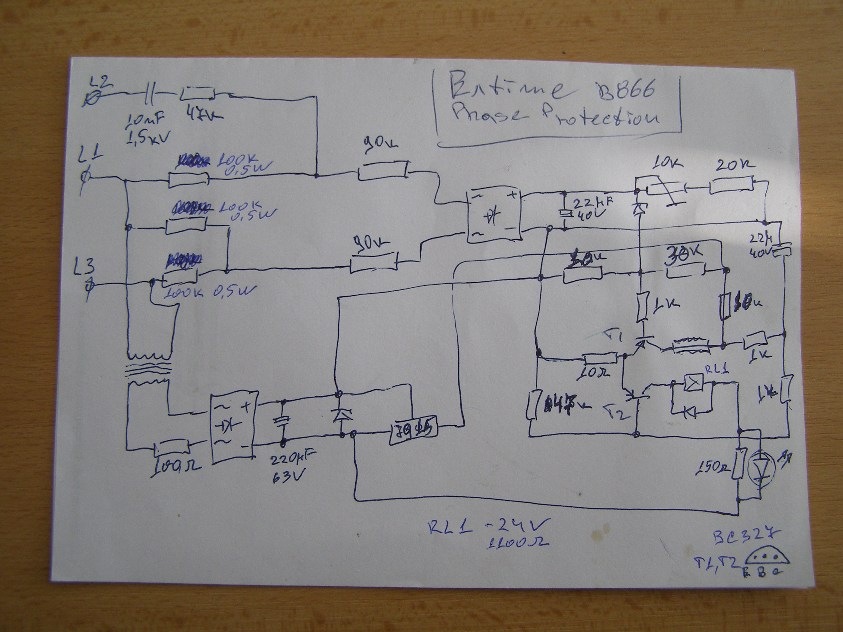

Мнения: 363
Местоположение: Varna
Мнение Re: Следене на трите фази
http://www.eltime.co.uk/resources/product/datasheet_29.pdf
На B866 мога да смъкна схема.

Мнения: 363
Намерих си стария лист :)
Ако не се разбира нещо мога пак да го отворя.
