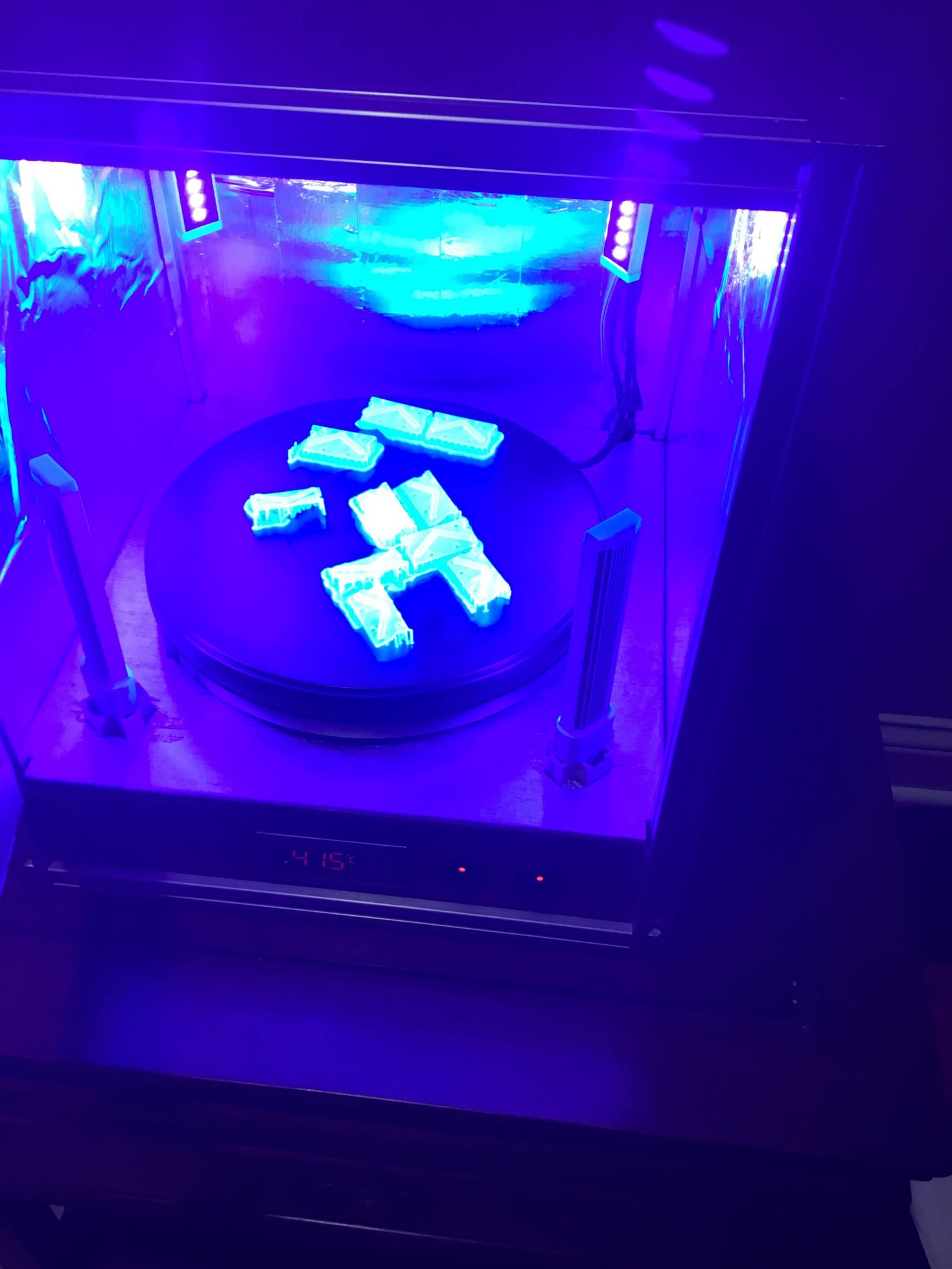

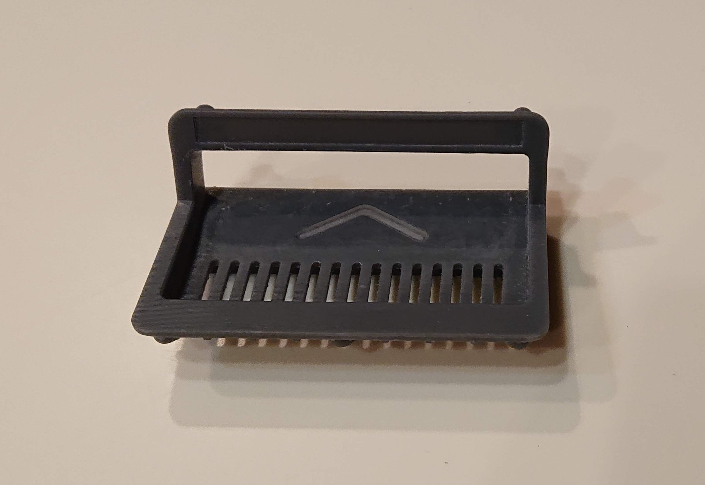

Ами за миризмата по това което четох миришат полимерите на по-евтините модели, аз взех формлабс и не усещам почти никаква миризма от полмера освен това той стои в касета и си пълни колкото му е нужно. За бюджета да 4 цифрен е, но според мен си заслужава. Няма много общо с FDM-a, като качество и механична якост го превъзхожда много пъти. За скорост много зависи от ориентацията и дали печаташ един детайл.
Това сглобеното е печатано на най-ниската резолюция 100 um, няма почти никаква финишна обработка, само изшкурих малко точките от съпортите в частта зад стрелката, време за печат 3 ч 32 мин, самата стрелка като единичен детайл се печата за 1 ч 55 мин на 50 um резолюция, но ако 10-те които се пекът на втората снимка се отпечатаха за 3ч 50 мин или около 23 мин на детайл. Такива стрелки мога да отпечатам може би около 60 наведнъж ако ги ориентирам изцяло вертикално, или под много голям ъгъл, а времето за печат няма да е много по-голямо, т.е. постижимо е да слезеш до около 10 мин на детайл.
За миризмата повече се прецаках със сушилнята, боядисах вратата и дъното с някакъв спрей с метални частици и 5 дни по късно продължава да мирише.

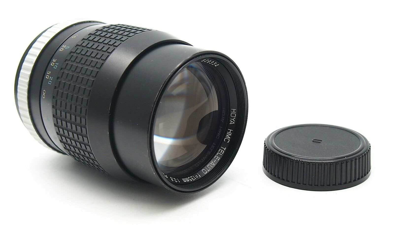

Поръчах и туй чудо за 30лв:
Hoya.jpg [ 120.49 KiB | Прегледано 3384 пъти ]
Като дойде ще му правя сметките и на него с колко да го удължавам. Установих че ми трябват 40+ сантиметра разстояние. Ще видим кой от двата ще се справи по-добре.
