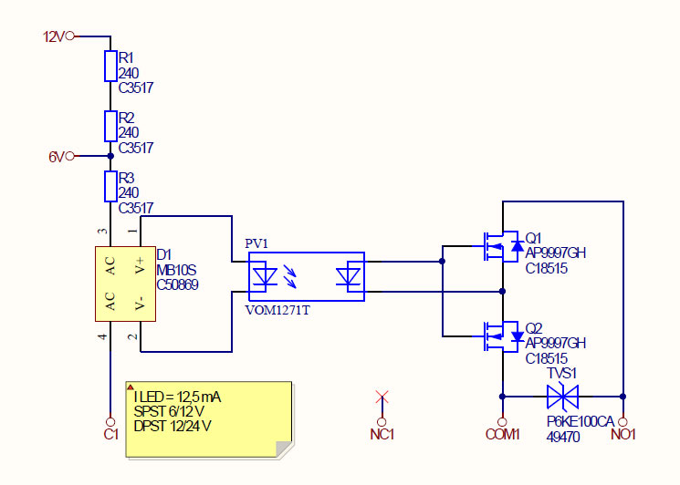

Пак да пробвам да подхвърля идеята за реле с мосфет?
Схемата е правена за други цели. Само онагледявам идеята...

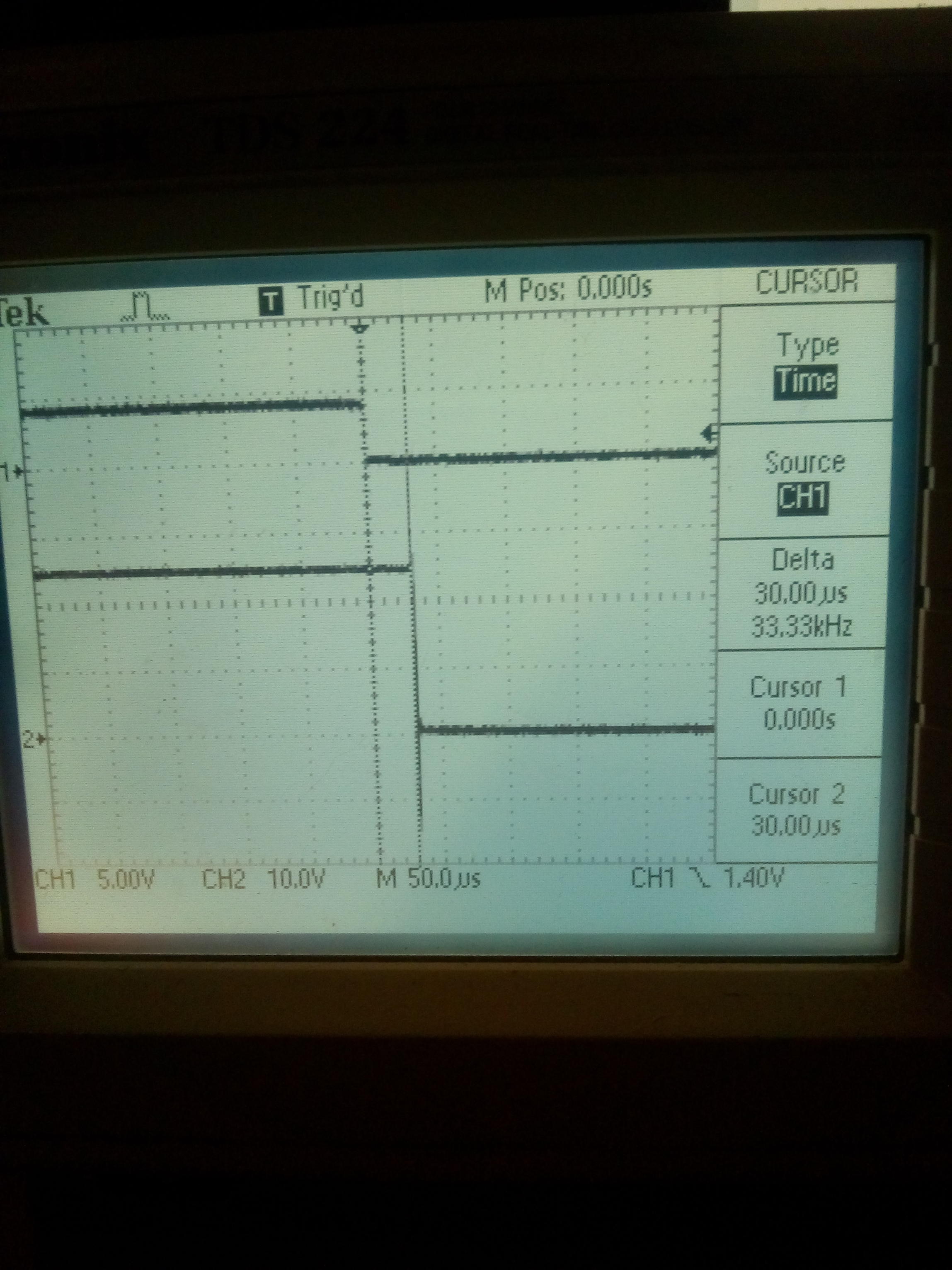

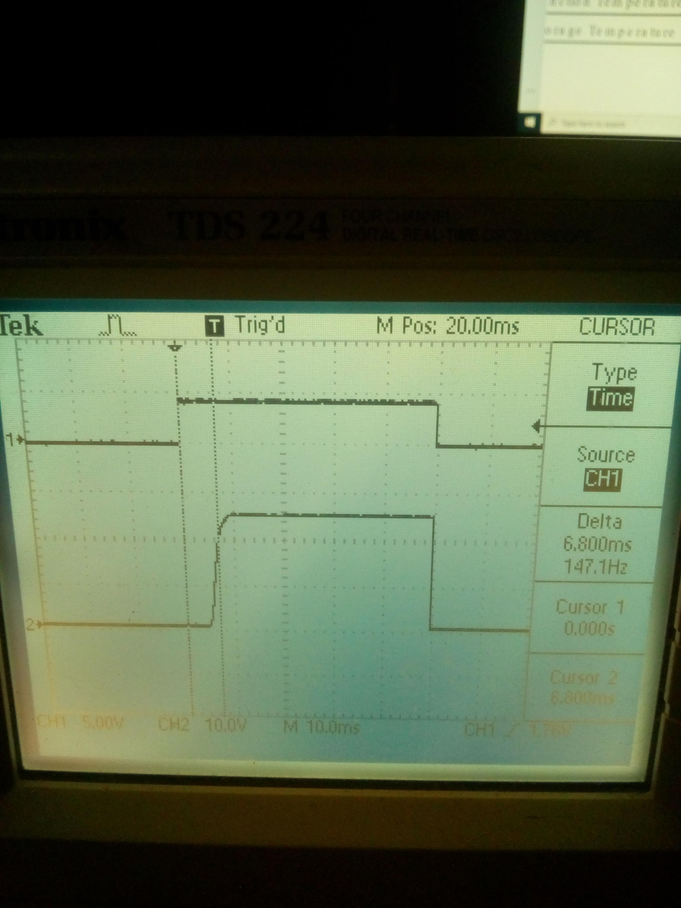

Малко данни.
При ток през "намотката" 12mA бързодействието е следното:
Време за включване 6,8 ms
Време за изключване 30 us
Напрежение и ток върху "контактите":
24V DC / 3A
Канал 1 - управление, канал 2, напрежение върху товара
1.jpg [ 488.09 KiB | Прегледано 3099 пъти ]
2.jpg [ 487.76 KiB | Прегледано 3099 пъти ]

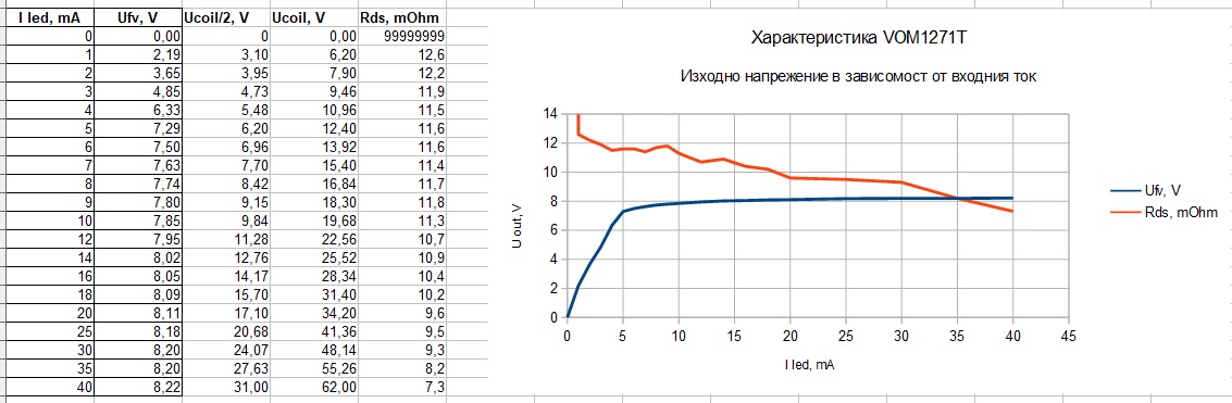

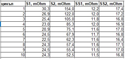

Сравнение на контактното съпротивление с механично реле MATSUSHITA JR2a-DC24V-Y2 - няколко последователни цикъла:
ssr_cres.jpg [ 42.02 KiB | Прегледано 3099 пъти ]

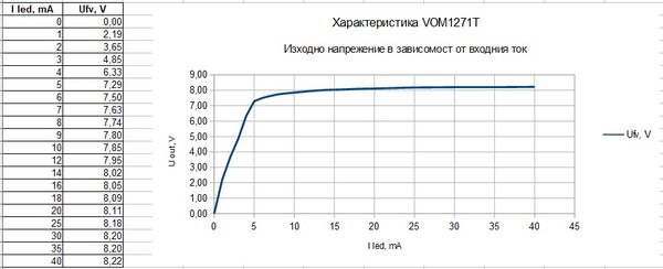

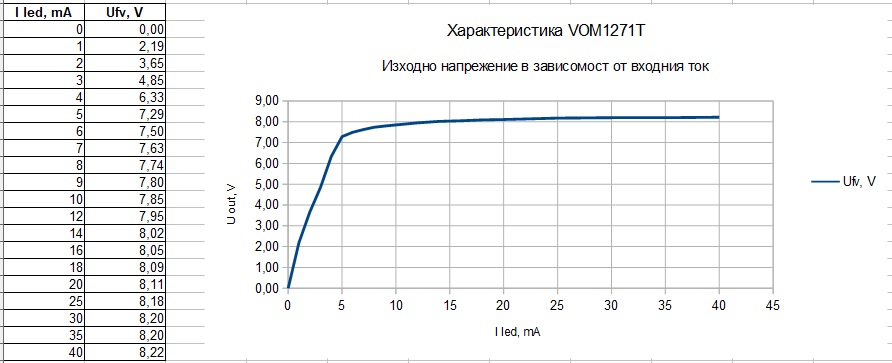

И още малко обща информация за проекта:
opto.jpg [ 78.67 KiB | Прегледано 3099 пъти ]
ssr_all.jpg [ 120.01 KiB | Прегледано 3099 пъти ]
...който не е мое дело. Препечатвам от друг форум, че там смениха режима и няма възможност да се разглежда без регистация.
Почти 7 ms време за сработване е доволно бавно, но ако това ще те успокои, стандартните механични релета за едва малко по-бързи, да кажем 2 - 3 пъти... :D
