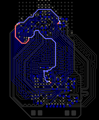

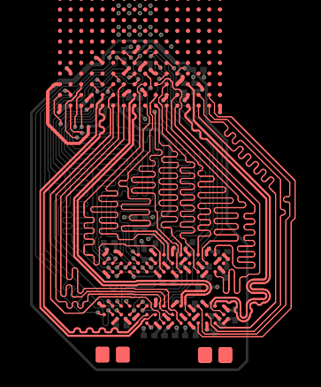

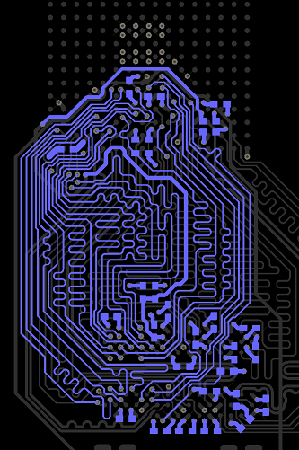

Рутнах я и я изравних, най-накрая. Брадясах барем 10-ина пъти.
Top:
FPGADDRFRONT.png [ 94.21 KiB | Прегледано 3238 пъти ]
Bottom:
fpgaddrback.png [ 112.27 KiB | Прегледано 3238 пъти ]
Това е Vref линията към момента. Успях да я рутна като обща, макар че нещо май не ме радва:
FPGADDRVREF.png [ 83 KiB | Прегледано 3238 пъти ]
Някой, нещо?

Мнение Re: Трябва ли ми стенсил за BGA запояване?
къде са ти терминациите, бе човек?
Vref е малко змия станало. Аз бих го рутнал най-отдясно през една вия и после направо надолу и наляво към пада
Такива неща в реалността се рутят на 6+ слоя. Според повечето гурута на рутенето, това е минимума слоеве за безкомпромисно рутене, защото имаш 2 полигона за захранване и затворен и в кафез бързи сигнали, а от вън може да си търкаляш бавни сигнали и допълнителни захранвания. На 4 слоя винаги трябва да правиш компромиси с нещо по отношение на EMC/EMI. Освен всичко друго на 6 слоя се рути много по-бързо, реално при малки количества платки, спестеното време за дизаин превишава значително разликата в цената. В твоя случай щеше да спестиш поне 5 от брадясванията, а цената едва ли щеше да е с повече от 50$ отгоре.
Но вече си се измъчил, пускай я, за хоби е добре направена според мен. И без терминиции ще запали, пистите не са чак толкова дълги.

Мнения: 3070
На клоците (опа, той само главния клок искал) съм я забравил, ама не е проблем да я добавя. На другото мислех че не е задължителна, ама мисля че ще мога да добавя серийна без кой-знае какви перипетии.
Н'бабане Гт'муан'га написа:
Единствения вариант, който намерих за общ Vref на 4 слоя, е това. Другия вариант е отделен за всеки чип. Резистори и в двата случая ще има до всеки чип, кондензатор до всяко краче. Единственото дето мога да направя е да го разделя със solder jumper-и, та да могат да се ползват и двата варианта.
