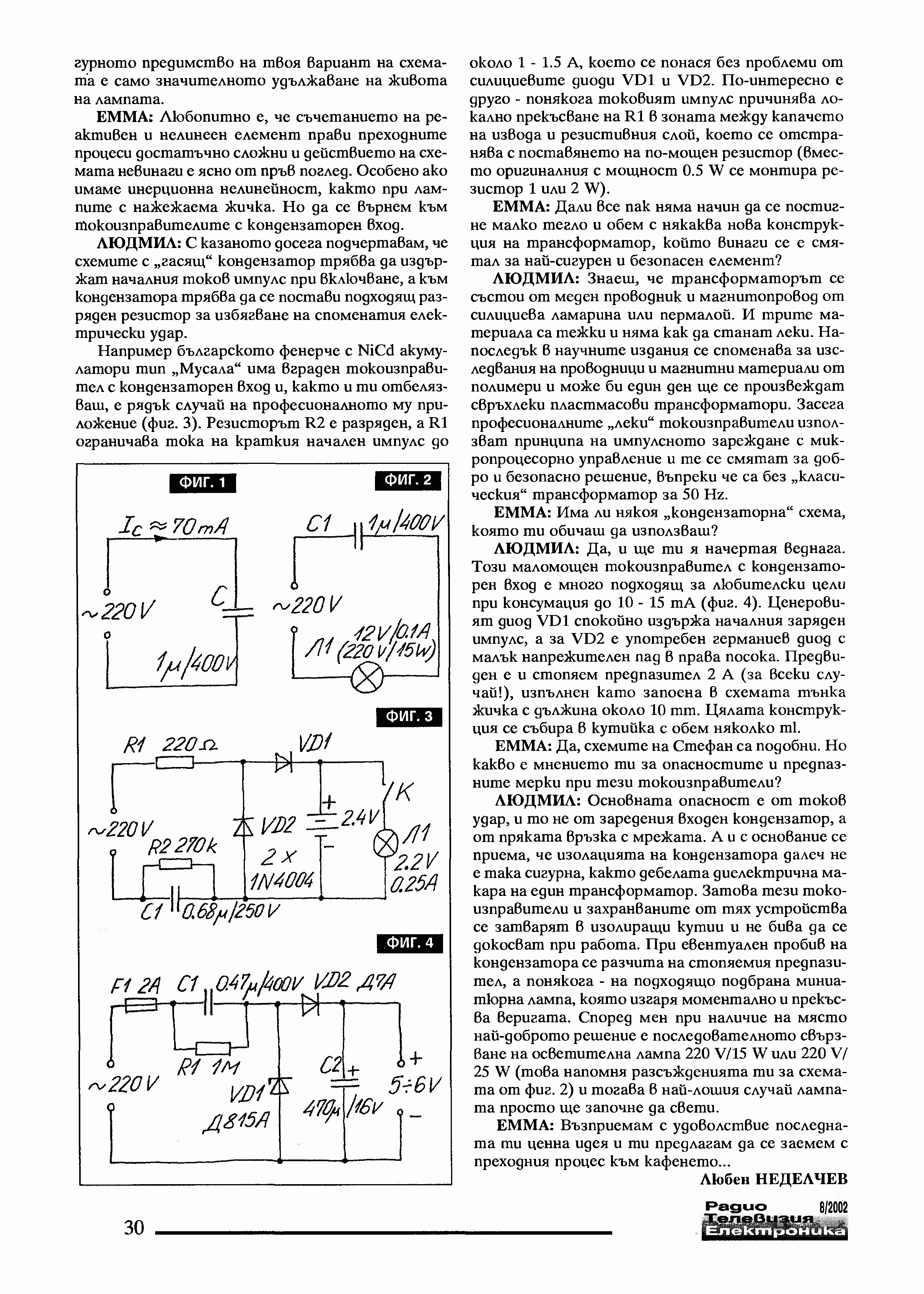

Нед Май 17, 2009 4:43 pm
power.gif [ 244.39 KiB | Прегледано 1589 пъти ]

Има "знам" или "незнам" и избор на най-оптималния вариант за случая.
@Bongo, братко, по мое време за това изречение пишеха двойка!!!
А по темата (защо ли я изровихте?) - аз стигнах до извода, след доста проби, че трябва да е с грец (не е по-скъпо толкова..), и после, след ценера на някакво по-високо напрежение (ако искате да няма пулсации) - стабилизатор.
До 50 mA - никакъв проблем, но повечко - зор си е! Ако се храни само таймер 555 - става и само с ценер.

Ако ще се захранва устройство с малка консумация - захранването с "кондензатора" би свършило добра работа. Но ако тока който трябва да се осигури е над 20-30мА си мисля, че "кондензаторният" вариянт не е удачен поради много причини - като например голям размер на кондензатора и токоограничаващият резистор, ниско КПД, което в крайна сметка води до повишено загряване на компонентите озобенно на резистора и кондензатора и ценера,което пък от своя страна води до ниска надеждност (и то не само на захранването, а и на захранваната електроника). Личното ми убеждение е, че добре изчислените схеми с добра надеждност трябва да не греят, а да са "ледени".
От друга страна - цената на високоволтовите кондензатори с относително голям капацитет (3,3uF/400V или 630V) не е малка и е съизмерима с цената на чиповете за негалванично изолирано импулсно захранване например LNK302 на PowerIntegration.
(като пример 1uf/400V WIMA струва 0.7USD, LNK302 - 0.73 USD по цени на Комет)
Аз лично ако гонех надеждност, високо КПД (ниска собственна консумация) и малки размери бих предпочел решение с импулсно захранване. Да, наистина цената му е малко по-висока, но не чак толкова по-висока. Пълно щастие няма и всичко е въпрос на компромис.
Освен това ако приложението изисква стабилизирано захранване - импулсният вариянт определено си заслужава ...
Преди известно време трябваше да направя захранване за устройства за управление на осветлението и те трябваше да са непрекъснато захранени (на всяка лампа по едно такова). Идеята беше икономия на енергия за осветление получена от "оптимизирано" управление на осветлението. Добре, ама тези примерно 400 -500 устройства захранени по 24часа ако са "кондензаторни" и трябва да осигурят 30-40мА (и то само за времето на комуникацията помежду устройствата) имат собственна консумация около 1W, а за цялата система - консумация почти става 0.5КW ?!? Мисля си че в случая повече от наложително е решение с импулсно захранване.
Освен това импулсното захранване решава проблема с 110/220V. При "кондензаторното" захранване това не е така...
И все пак всичко е въпрос на някакъв компромис...

Виждал съм руски поялник на 24 волта на който "адаптера" му беше кондензатор и по мои сметки тока беше около 1.5А (според мощността на поялника). Недостатък на това захранване е ,че на празен ход цялата мощност се отделя в ценера.
И все пак , "обратната" схема дадена от Пирев си е съвсем работеща и е напълно еквивалентна на "праведната". :P
