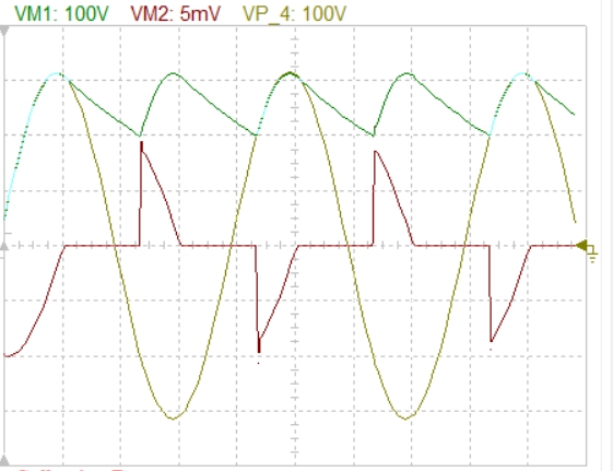

Ами говорите си тука, ама някой сеща ли се че през греца тече ток само в една определена зона - от около 60 до максимум 120 градуса и формата на тока е една малко по различна. Ето една симулация какво се случва с грец, 10 uF и 60 вата товар. Жълтото е променливото, зеленото е правото и червеното тока. Е как точно се очаква триака да прави перки на акула?

Къде ги видя тиа 10 uF, аз изрично питах и разбрах че няма никакви кондензатори. Ако има кондензатор нещата стават съвсем други, и без симулация мога да ти кажа какво се случва.

Човекът на няколко пъти каза, че свързва активен товар (ютия или кнж) паралелно на греца.
При това положение при 5А през активиния товар и при 0,1 A през греца, напрежението върху симистора си е много близо до синусоидалното и перките са си перки.

Да де, ама или аз чета твърде през много редове, или останах с впечатление че като има ютия всичко е наред, проблема е като няма ютия ...

Прав си, Тони, но в първия си пост АА e написал, че и само с 10 пури, без допълнителни товари, нещото работи прилично и когато се увеличи броят на пурите, нещата се сговнясват.
Ясно е, че заради нелинейността на VA на светодиодите, напрежението върху симистора ще е далеч от синусоидата, но това вероятно ще може да се преодолее с по-прецизно настройване на минималното и максималното фазово отместване в регулатора. И доста важното (според мен) - да не се ползва напрежението върху симистора за управлението му а да са ползва отделен източник на постоянно такова.

За да няма недоразбрано - никъде по веригата няма кондензатори. Картинките от осцилоскопа (тези които съм пуснал) са при включена една LED лампа и паралел на нея ЛНЖ 60W. Картинките са същите и ако се добави ютията. Реалните проби винаги са правени при включена ЛНЖ но резултатите не са добри. Ако нещата работеха с включена ЛНЖ щях да и намеря място и да я оставя без да се замисля. По късно ще пиша и какво съм мислил да постигна с греца но с него и без него е все тая - просто перките са еднопосочни или двупосочни. Жалко че не записах осцилограма при работа на реалните лампи. Мога да я опиша - в началото на перката отсичането не е остро а леко полегато. Абе по добре да я запиша и да я покажа. (Въпреки че фазовото управление вероятно няма да е подходящия метод).
