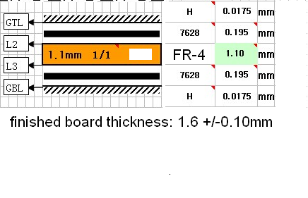

Май-май ще се търси друг вариант за платкаджийница:
4layer-1.6mm.PNG [ 38.63 KiB | Прегледано 3808 пъти ]
За нещо различно от това ме засилват от прототипни към "standart" платки, на двойна цена (с туулинга де, който е 3/4 от цената).
...ще го мисля.
Пон Окт 17, 2016 11:44 am
Мнение Re: Трябва ли ми стенсил за BGA запояване?
тая картинка ли са дали? смех... кое е тва?
с 7628 (200um) няма шанс, освен при някакво много голямо Er. с 2116 вече става
имай предвид, че външните слоеве след метализация надебеляват с ~8..12 микрона и не подлежи на контрол.
препрега пък се свива след стекване. при Tg>180 e по-малко свиването и като правило Er варира в по-тесни граници. затова трябва чаршаф на материала, да се провери в граничните стойности къде си.
Китайчуги. PCBCart.com. Единствените дето намерих с 5 милса писти на някаква приемлива цена.
Иначе казват че мога да си поръчам каквото искам като дебелини на стек. Ама.... цената x2.5, от което туулинга е над половината. Говорим за 5 платки 100x100мм.
