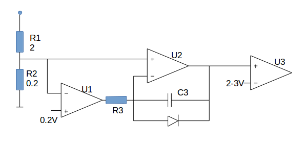

Ето примерна схемичка...
test.png [ 14.61 KiB | Прегледано 1275 пъти ]
Идеята - ако тока е под минимално зададен в случая 1А компаратора U1 изкарва високо на изхода си, a U2 забива изхода си в ниско.
При ток над 1А U1 изкарва нула, а U2 става интегратор и изходът му почва да пълзи нагоре... След време (R3C3) достига напрежение отгаварящо на нужната енергия за взривяване. И компаратора U3 взривява...
Естествено след U3 схемата трябва да се развие така че взривяването да се запомни до натискане на бутон или нещо друго и да се прекъсне тока с транзисторче.
