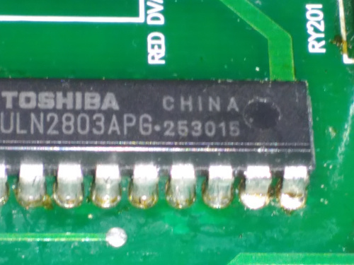

Ти май не видя по-горе картинките - обяснявам - проца казва да се включи релето. Обаче ULM-a не ибава и се ослушва... От там насетне няма смисъл да гледам каквото и да е.
Най-вероятно съм попаднал на менте. Може и да не е менте, а клонинг на новите ту-шиби дето са с DMOS вместо дарлингтон. Дефакто може и да няма проблем, защото аз тествам на бюрото и го захранвам с по-ниско напрежение и с токова защита и в резултат рампа на захранването е 30-40ms. И от там явно се получава latchup на клампите и ULM-a престава да работи... При всички случаи това не е дарлингтон, няма ги и съпротивленията към маса. А пък те от 8-те драйвера се ползват само 3 или 4, другите са ги оставили хвърчащи. Затова предпочитам да сложа оригиналдъ чеп... а не такъв с надпис "china".

не е smd... ето го (не купувайте такайски):
ac5.jpg [ 78.76 KiB | Прегледано 1329 пъти ]

Може да си е наред интегралата, но нещо друго да я гори. Пробвай да спаралелиш с някой от излишните драйвери ( по даташит е допустимо).

По-скоро външен обратен диод.

4040 написа:
Както казах тя работи в известен смисъл... но не като ULM2803 a по-скоро като TD-нещо си 8003 (не помня новата DMOS).
Не мисля че съм "изпарил" пулдауните на всички входове с поялника, нито че един нормален дарлингтон може да се държи така както се държи тоя чеп (както и да го изгориш) ;-)
Пон Фев 01, 2016 9:12 pm

Като казваш ,че има излишни драйвери, виж дали не може да се сложи ULN2003 (ако не се ползва точно първия). По-евтина е и шанса да я ментосват е минимален, само дето е със 7 драйвера.
Драйверите имат обща маса , така че ако там прекъсне, няма да се вижда нищо по входовете, но евентуално трябва да се хваща прехода Б-К на вх/изх. Какъв е очаквания ток на драйвера?

4040 написа:
Ако масата е прекъсната няма да работи, както и да е... В сайта на Комет пишеше че имат чепове произведени от ST, поръчах си ги и наистина дойдоха ST-та и изненада - имат си всичко както си пише на чаршафите ;-)
Даже и климатикът тръгна... не забелязвам проблеми (засега), ще видим че timt нещо ме плаши с тия релета ;-)
