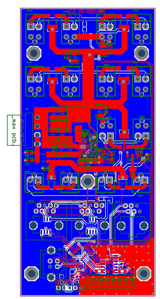

Извинявам се за закъснелия отговор, бях малко зает тези дни.
Ако пътеката минава през 3 или повече пина, не знам дали се води 1 или 2 пътеки, но ще ги питам. Защото в програмата си се води една (с един net name). Предполагам, че net name е определящото за това колко пътеки ще поддържа свободната версия.
Но първо малко история: основният проблем проблем е, че Алтиум са с криптиран код на PCB файла си и въобще не възнамеряват да го откриват. И за да работят с third-party фирми като Топор, са предложили това да става през екстеншъна Altium Developer, който всъщност прави още една трансформация на файла .pcbdoc.
И съответно са дали на руснаците инструкции как да инициализират девелопъра да направи експорта в техния формат. Но хитрото е, че трябва да си с платена версия на Алтиум (само тя има девелопър).
Девелопъра е класически extension - мястото му е в DXP менюто, Extensions and updates, Installed/Purchased. Обаче ако си с кракнат Алтиум, трябва да измолиш някой с платена версия да ти даде папката с девелопъра, след което я копираш в C:\ProgramData\Altium, редактираш едни config файлове и т.н. Девелопъра трябва да е дословно същата версия като Алтиум, примерно 15.0.5 няма да работи на 15.0.1.
Как се работи с импорт-експорт между двете програми:
1. Имаш файл платка .pcbdoc от Altium Designer, може и неопроводена, просто трябва да има компоненти с връзки между тях. Корпусите на елементите може и да са и в 3D - ще ги чете без проблеми.
2. Чрез DXP, Run script се избира скрипта "Topor PCB" и му се казва да направи експорт на pcbdoc файла в топорски .fst файл, това става с помощта на девелопъра.
След което новосъздаденият топорски файл се отваря директно с Топор, обработва се и се записва. После по обратния начин пак със скрипта топорския файл се импортва в Алтиум и даже го слага в отворения прозорец и замества стария .pcbdoc файл (или просто създава нов pcbdoc ако стария междувременно е затворен).
Аз обаче предварително си записвам стария алтиумски файл накъде и работя с копието му. Така си имам оригинала за всеки случай (ако нещо по време на експорт-импорта се омаже).
Има и друг тъп и противен, но пък лесен метод, който въобще не се нуждае от инсталиране на приставките Developer + Topor PCB.
Става през PCAD ASCII вградения алтиумски експортър от меню Altium, File, Export, Pcad ASCII и импорт в Топор. И по същия начин после импорт в Алтиум. При което обаче, заради старият отдавна изоставен PCAD експортер, се губят 3Д корпусите (обръщат се в 2Д), изменят се положения и големина на шрифтове и т.н. тъпотии - мен лично много ме дразни и затова от 1 година ги дрънкам усилено да напишат истинския скрипт, който чете формата без загуби. Дори PCAD да се експортира и после импортира в Алтиум без да се пипа въобще с други софтуери, пак си ги прави тези бози.
До този момент девелопъра съм го получавал по втория начин директно от тях, понеже се водя официален бета тестер. Те пък всяка година като разработчици получават безплатна версия на Алтиум Дизайнер и ми дават копие на папката на девелопъра (е с някои уговорки де).
В момента имам Девелопър 16.0.6 и TopoR PCB 22.09.2015, който иска да се пробва с всичките тези истории да се обади. Мога да напиша инструкция как се инсталирват и да я кача като текстов файл.
Топор има разбира се и ръчен режим и то не един, а 2. Единия е класически ръчен и като хванеш компонент, можеш да го местиш или го въртиш свободно, свързаните с него пътеки се опъват по прави линии и дори могат да застанат една върху друга. Вторият гъзарски ръчен режим е като местиш компонента, всички пътеки се пренареждат автоматично и избутват останалите, без да губят идеално кривата си форма. Ако срещне препятствие вече (ограничение в правилата), не ти позволява да го местиш - ето анимацията.
После с бързи клавишни комбинации F5, F6, F7 опресняваш ситуацията и всички пътеки и проходни отвори се пренареждат, като се побутват един друг, потреперват и застават на най-оптималното място. Много голям кеф поне за мен, не съм срещал досега подобен софтуер.
Автоматичният режим пуска всички пътеки за опроводяване - на чисто или ползва за база опроводената до този момент платка. И ако в ръчен режим предварително си опроводил важните маси, захранвания и т.н. и ги заключиш, после ти гарантирам огромен кеф като пуснеш авторутера - той рутира бързо, супер оптимизирано и то в няколко варианта (различни комбинации между брой отвори и дължина на пътеките - показва ги в таблица, пидсказва ти кой е според него е най-оптимален, но ти решаваш кой да избереш) и не закача заключените.
Въобще може да се прочете подробно и да се видят картинки на сайта им: http://eda.eremex.ru/products/topor/
Дайте ми някоя сложна ваша платка в Алтиум да я пробваме де. :)
Скайпът ми е altium01 - който иска да пише.

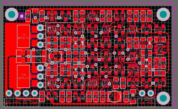

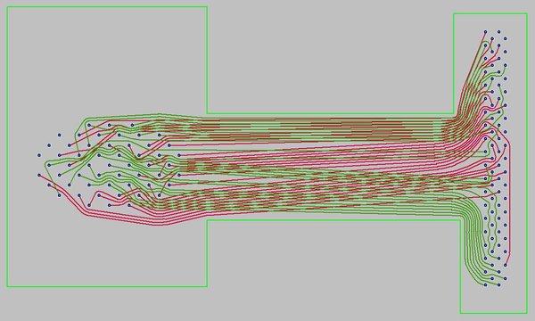

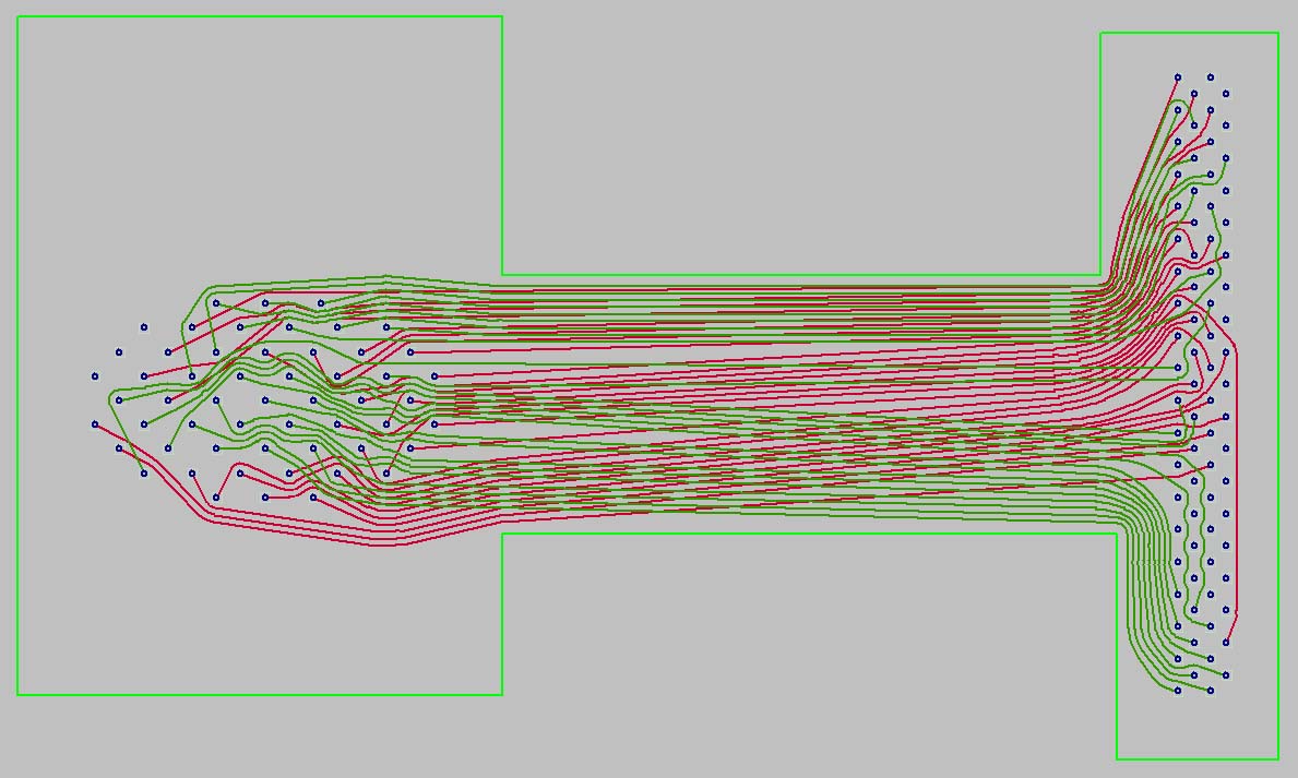

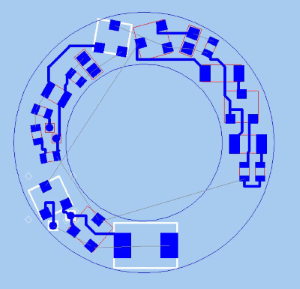

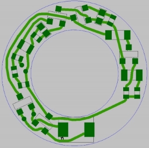

Тук в случая с гъвкави платки няма пропуск - рутирва ги винаги. Преди 2 години бях правил едни кръгли платки с голям отвор в средата, приличат на шайби. Е 10 пътеки тъпият Алтиум не можа да ги опроводи, даже не се и пресичаха! Трябваше да ги правя на ръка, но накрая пак не ми харесаха и пуснах топора за 5 секунди и станала на дъги - обикаляха по кръга.
Почти същата ситуация като на прикачените файлове:
alt-1.png [ 74.67 KiB | Прегледано 5764 пъти ]
top-1.jpg [ 61.52 KiB | Прегледано 5764 пъти ]
434666.jpg [ 143.28 KiB | Прегледано 5769 пъти ]
Topor_board.jpg [ 376.31 KiB | Прегледано 5770 пъти ]

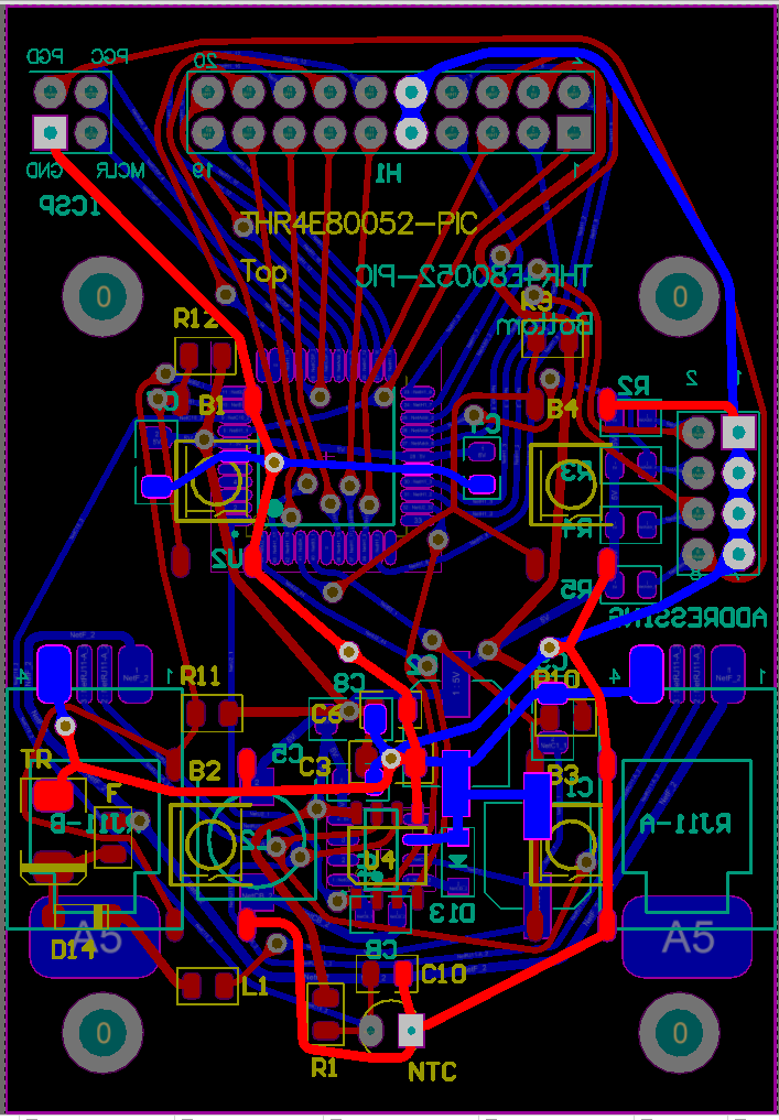

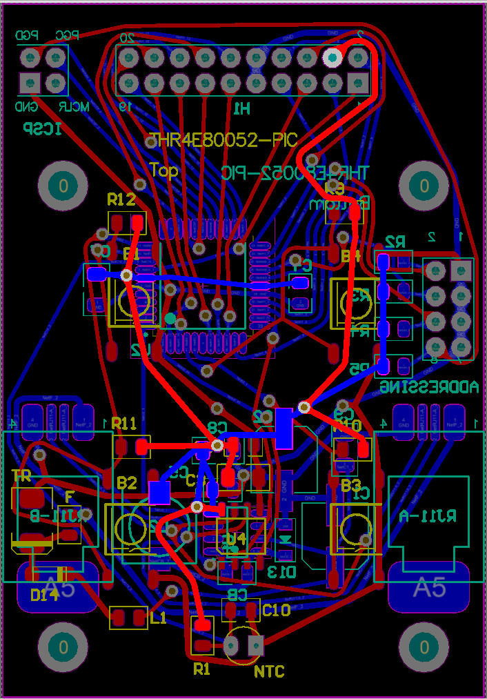

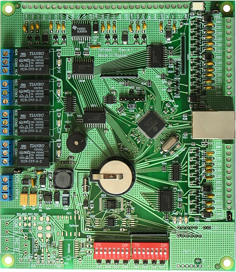

Тази я правих преди няколко месеца, първо си опроводих ръчно захранванията и ги заключих, после пуснах авторутера:
THR4E8005 GND trace.png [ 150.55 KiB | Прегледано 5766 пъти ]
THR4E80052 5V trace.png [ 157.17 KiB | Прегледано 5766 пъти ]

Ужас.
Първата си платка изрутих преди 20 години. Никога не съм ползвал ауторутер, а като гледам тия картинки няма да ползвам и в бъдеще.

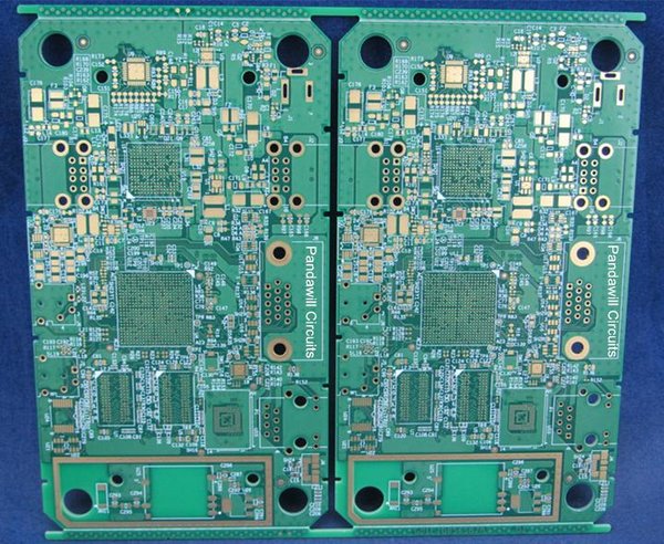

PCB 8 слоя, 3/3mils (0.0762mm)
PCB_8layer_3_3mil.jpeg [ 105.42 KiB | Прегледано 5699 пъти ]

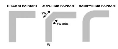

Обаче искам да се обърне внимание на едно нещо:
В по-преден пост бях качил 3 вида начини за завиване на пътеките:
1. Под прав ъгъл (лошо)
2. С чупка под 45 градуса (добро)
3. Плавно завиване с дъга (най-добро)
Ако се изправят тези три пътеки, ще се окаже, че завиващата под прав ъгъл ще има изменение на широчината си в мястото на завоя във вид на ромб, да го наречем възел. Тази под 45 градуса пак ще го има този възел, но ще е значително по-малък. А завиващата плавно, не изменя ширината си.

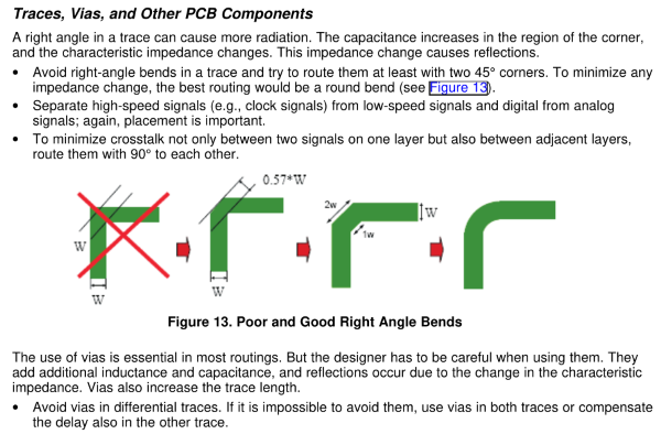

Изследване на Texas Instruments (виж файла High-Speed Layout Guidelines - SCAA082, Texas Instruments.pdf) показва, че тези 3 варианта имат различно импедансно поведение при високи честоти. Глупост е да се споменава електрона във вид на движещо се ускорено тяло по пътеката - няма нищо общо.
Тук идеята е да се изследва как влияе импеданса от възлите в пътеките и съответно какви са разликите в генерираните шумове в такива пътеки. За ниски честоти няма разлика, възлите не влияят, но Тексас за да изследват тези неща значи има защо. А аз на Тексас им вярвам...
