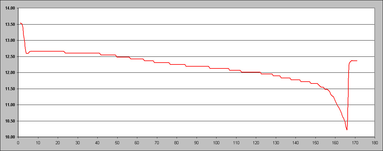

Аз нямах в предвид да задавам някаква стойност с PWM, а да следя напрежение/ток и да коригирам непрекъснато така че да получа желаните стойности. стига да има резолюция няма значение че не е точно линейно. С ЦАП също не е лоша идея. Малко по-сложничко е от управление на PWM, но и доста по-надеждно.
Аз направих запис на разряд с един акумулатор. Малко старичък, но колкото да погледна реални данни защото в интернет е пълно с някакви "нарисувани" приблизителни графики.
Виж и PDF-то дето съм прикачил. Там пише противно на всички ръководства че заряда при постоянен ток 1/10C завършва при 15.5V. А запечатаните малки акумулаторчета можеш да ги зареждаш и с повечко - графиката за 20%C показва че завършва на 16V. Друг е въпроса, че заряд с константен ток се прави до 70% и след това се подава напрежение.
По-странното е разряда - никъде до сега не видях да пише че при товар 1/3 C на 10 V имаш още 10% от капацитета. В конкретния случай ще харча 0.8А (номинално) от 2.3A/h акумулатор - т.е. около 1/3C. От графиката която съм свалил се вижда че напрежението се връща бързо до >12.3V (12.56 след 4 часа на покой), което според http://www.batteryuniversity.com/partone-13.htm е доста заряд.
Все пак стана ясно, че най-добре е да се свалят кривите на заряд/разряд/дозаряд за конкретния случай за да има по-голяма точност в показанията.
Един добър признак че капацитета привършва е скоростта на понижаване на напрежението. В моята графика се вижда, че ако за 5 мин напрежението падне с 0.5V значи имаш не-повече от още 5 мин. до 0%.

Коментар на файл: Запис на разряд
discharge-0.7A.jpg [ 67.03 KiB | Прегледано 619 пъти ]

За конкретните числа е най-добре да се гледат данните от производителя. Например по-скоро дето вземах VRLA-та си пишеше на тях всичко - 6V - 4.5A, макс. зарядно напрежение 7,45V, макс. заряден ток 1,45A. Всичко останало просто удължава живота на батерията над това за което гарантират производителя (в повечето случаи това са 5 години). На едно място четох че при точно спазване на всички тия схеми за зареждане се стига до 10 години при режим backup или някакъв голям брой цикли, не помня вече, при режим заряд-разряд. Между другото в режим заряд-разряд акумулатора е подложен на доста по-голям стрес.
