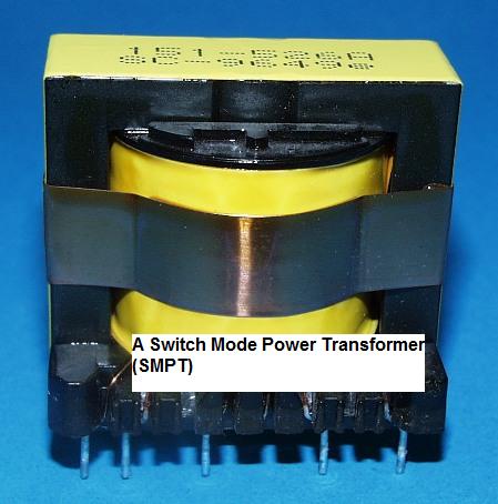

stoyanoff написа:
...Кажи за допълнителните навивки по краищата?! По един пълен кръг горе и долу на ферита?! Или поне аз така разбрах.
Нещо такова.
smps-transformer.jpg [ 30.29 KiB | Прегледано 2639 пъти ]
А докато гуглих за картинка на траф попаднах на това: https://www.poweresim.com/
Изглежда полезно. Разгледай го, може да ти е от полза.

Това фолио обаче се слага, защото не лягат съвсем плътно двете половинки и служи да обира смущенията които се излъчват от там. Специално в телевизорите има такива трафове. Разглобявал съм траф от телевизор. Ферита си беше залепен плътно а вътре имаше голяма заводска междина, а пак си имаше такава лента... Нещо повече, при достатъчна мощност може да се стопи медната лента в мястото на междината.
