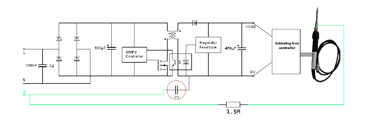

Как е по-добре да се подходи с въпроса за защита на запояваните елементи от индуцирано или електростатично напрежение на върха на поялника.Заземяването на върха твърдо или през резистор 1мегаом е по-удачно.Използвам Т12 писалка,където сензора е последователно свързан с нагревателя.Използвам импулсно захранване за 24V/4A.Там има едни Y- кондензатори от масата на 24волта и масата на 310волта.По-добре ли е да се заземи директно масата на 24волта.Когато заземя корпуса на поялника контролера се побърква.(не отчита правилно).Много неизвестни има с правилния подход за защита на поялните станции.Хем да действа защита от ESD,хем да има защита от докосване на поялника до платка под напрежение.

Лично моя съвет е, първо махни това импулсно и сложи траф, освен ако не си с някоя от sorta na T210 и подобните китайщини, но и такова да е не знам дали не е по-разумно да помислиш за траф и кстъм кутия ако се налага.
Заземяването не го правиш директно, през резистор 1 М е ОК за статика. Пояника трябва да е максимално изолиран от всичко. така или иначе не те съветвам да поиш под напрежение, или поне не без да си сигурен какво поиш, защото и аз го правя понкога от мързел. Именно поради тази причина импулсните не са за там, хубав траф за да си спокоен.

благодаря ToHu за бързия отговор ,но аз вече съм проектирал дънната платка на захранването и управлението,набавил съм си елементите и кутията и нямам опция за мрежов траф.При тези обстоятелства какви опции имам със заземяването?

Какво мислите за това.
si_psu.jpg [ 49.57 KiB | Прегледано 4164 пъти ]
