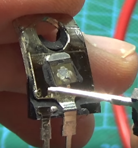

Мнение Re: Да помоля за дребна услуга ...
https://youtu.be/Jp9LGm6A3jk?t=360
транзистор матрьошка.PNG [ 477.35 KiB | Прегледано 6007 пъти ]
Съб Фев 29, 2020 6:55 pm
Съгласен съм, бе Дедо, но дори това не обяснява защо задвижващият Holy Smoke не се освобождава през пластмасата, а тръгва да дълбае метала.

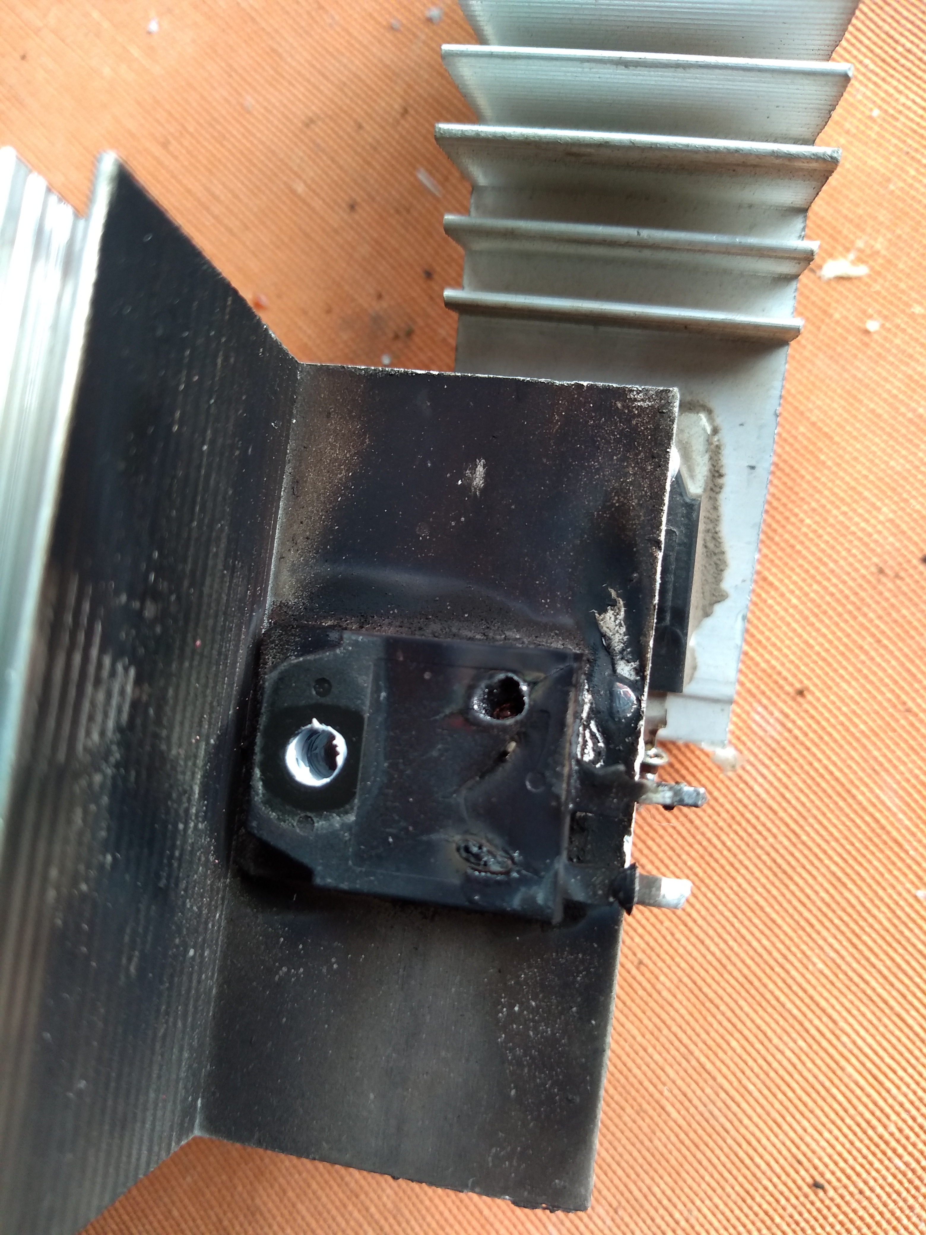

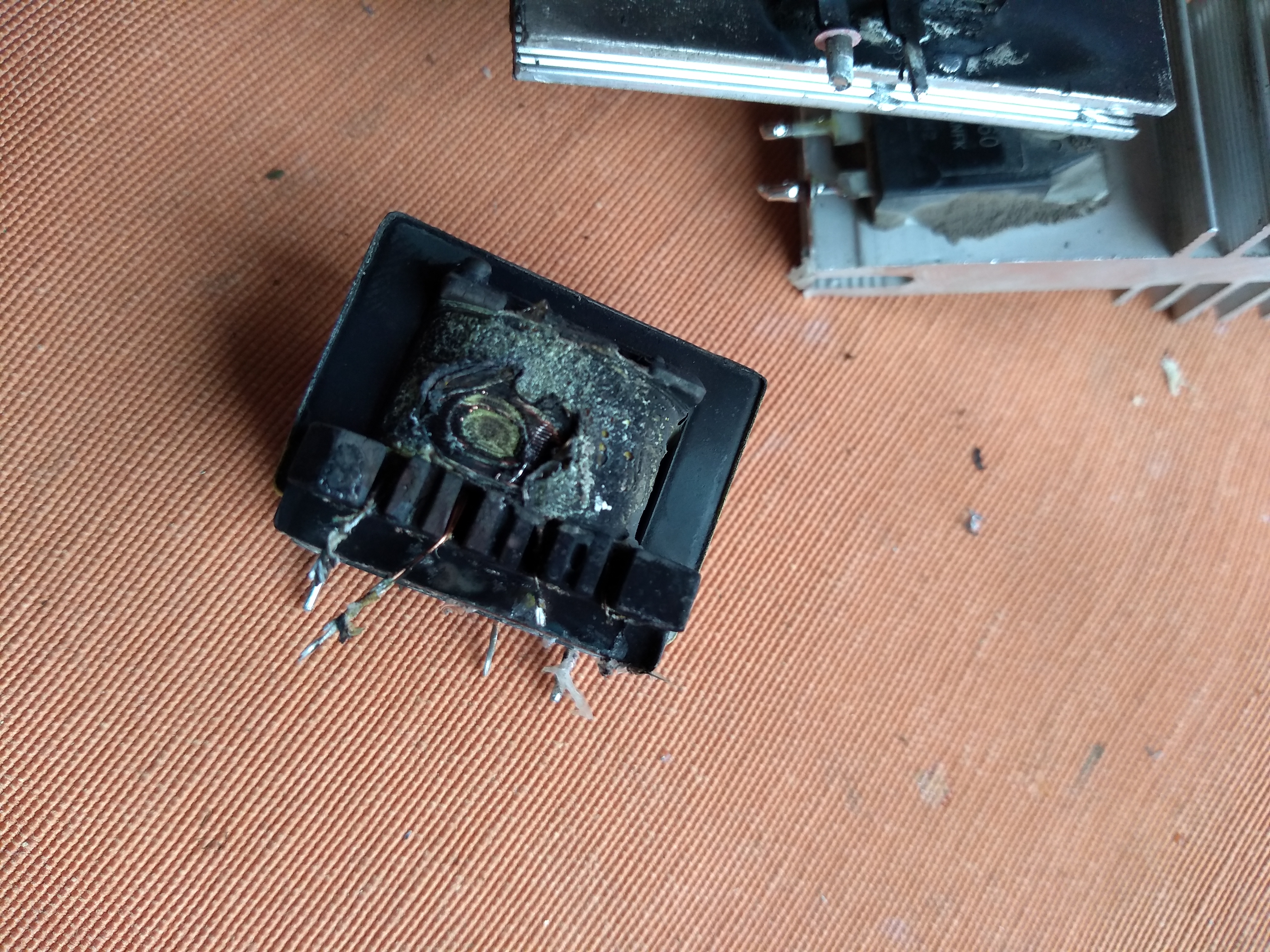

[quote="bongo_x2"]Убу де, но това на опушената снимка дупка в медта ли е? Ако да - к'в е този оген, дето е луд да дълбае мед вместо да изхвърчи през пластмасата.
Аз се зазяпах щото толкова сажди се получават при по-бавно и продължително искрене, напр. от кондензирана влага.
Начи изолацията сдава багажа. Друга бира е защо, дали транзисторът е изгорял и я стопил (бушони няма ли?), щото менте-транзисторът грее повече ли, или просто ментето е скрито в изолацията.[/quot
Специално за Бонго - още няколко "пресни" снимки на овъглени фенове със същите "симптоми"
(Паднал от стълба инверторен елжен - при удара се къса гейта и кондерите 1000 микро , заредени до 310 волта се разреждат през дрейн-сорса)
... това е само теория разбира се - как се топи силициев окис за част от секундата , аз лично виждам само това - интересно е ,че чак е стопил драйверният траф .
Инверторчето е ниско бюджетно а фетовете са 50N50.

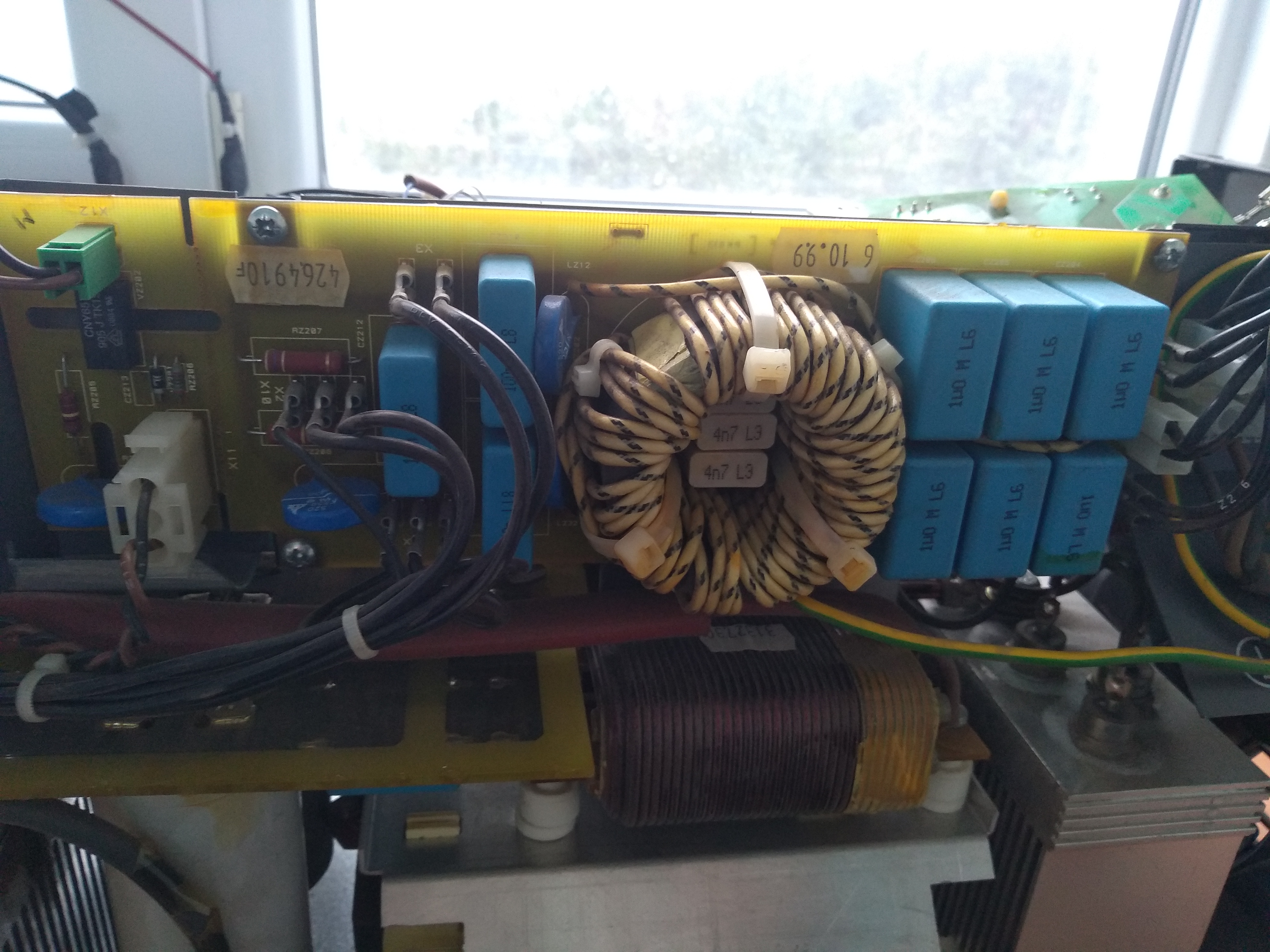

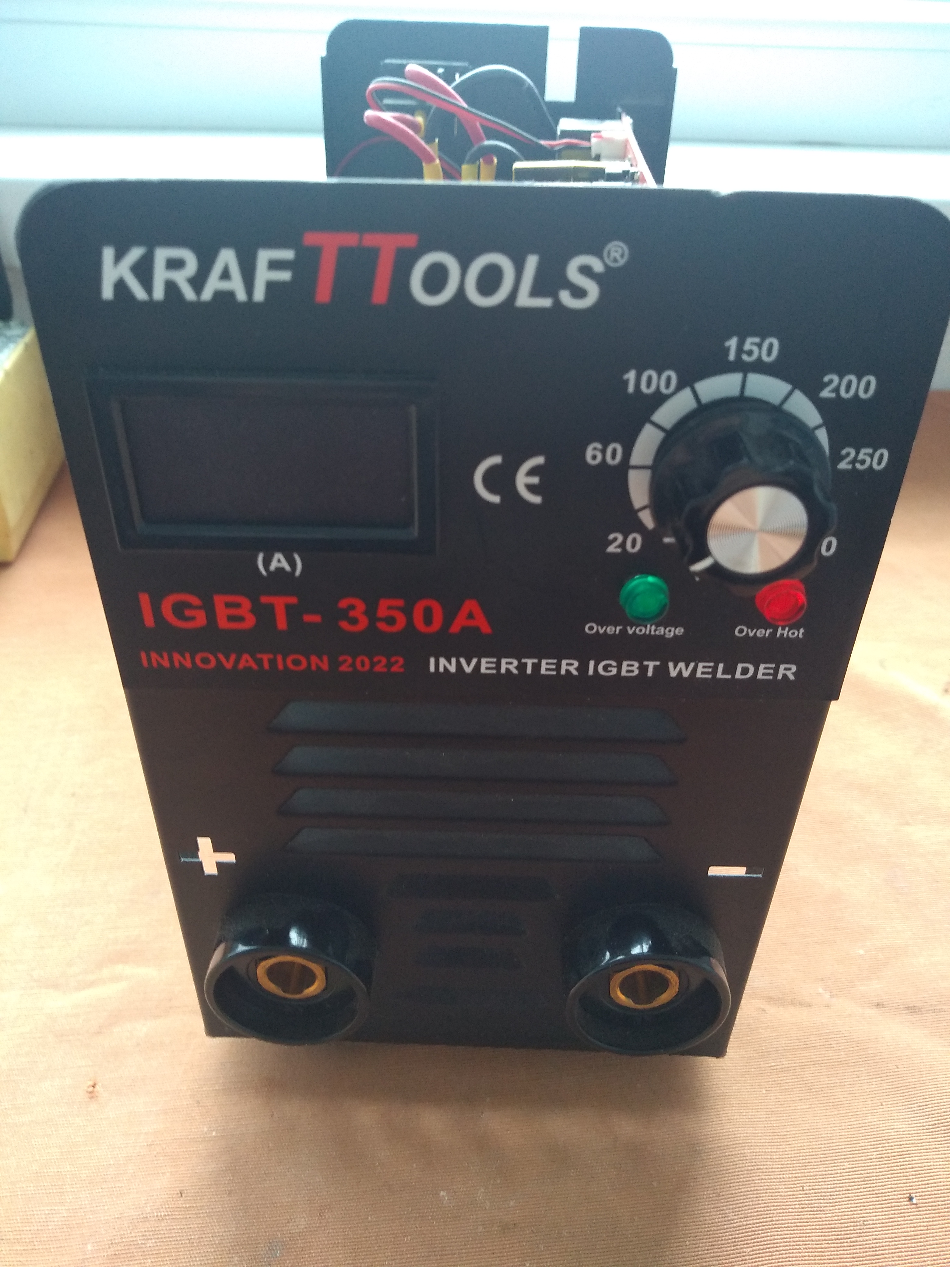

Търговеца (познавам го задочно) се кълне на Клиента , че е немски 350 РЕАЛНИ ТОЦИ !!!
:D

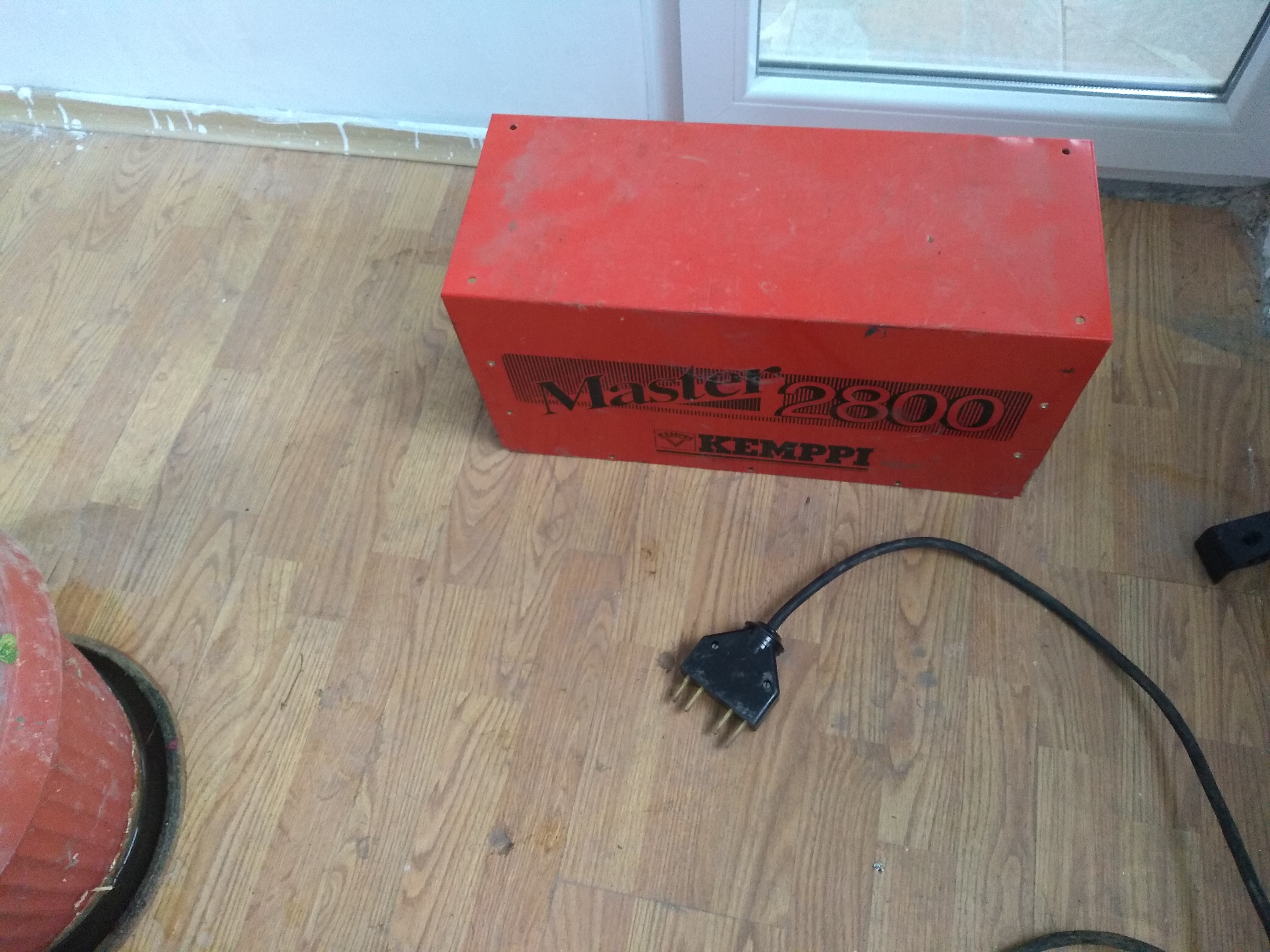

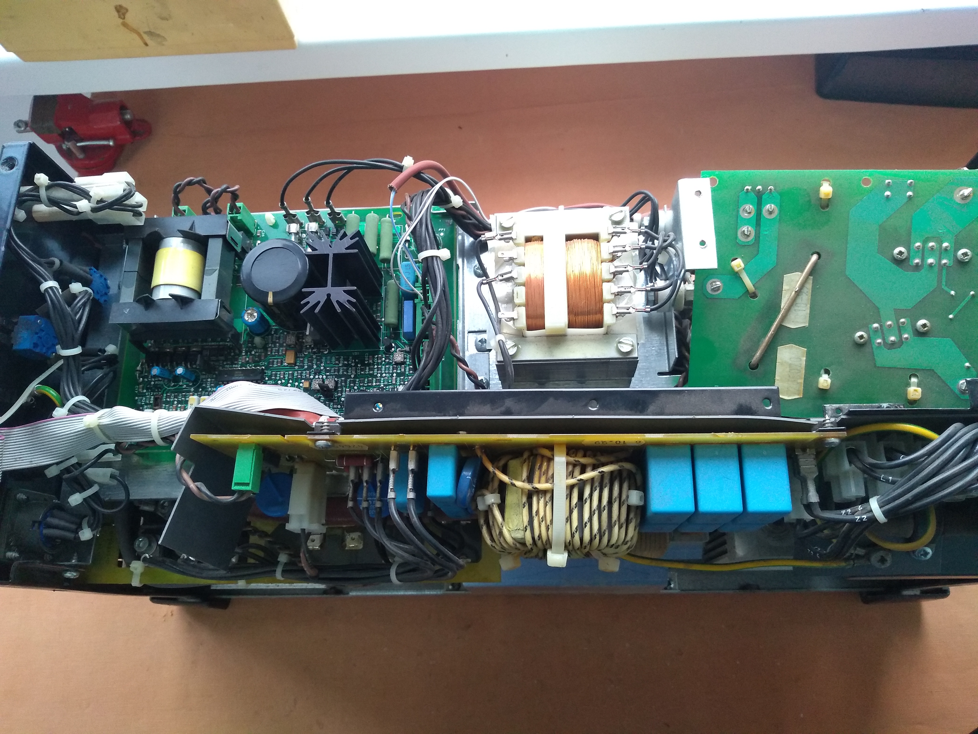

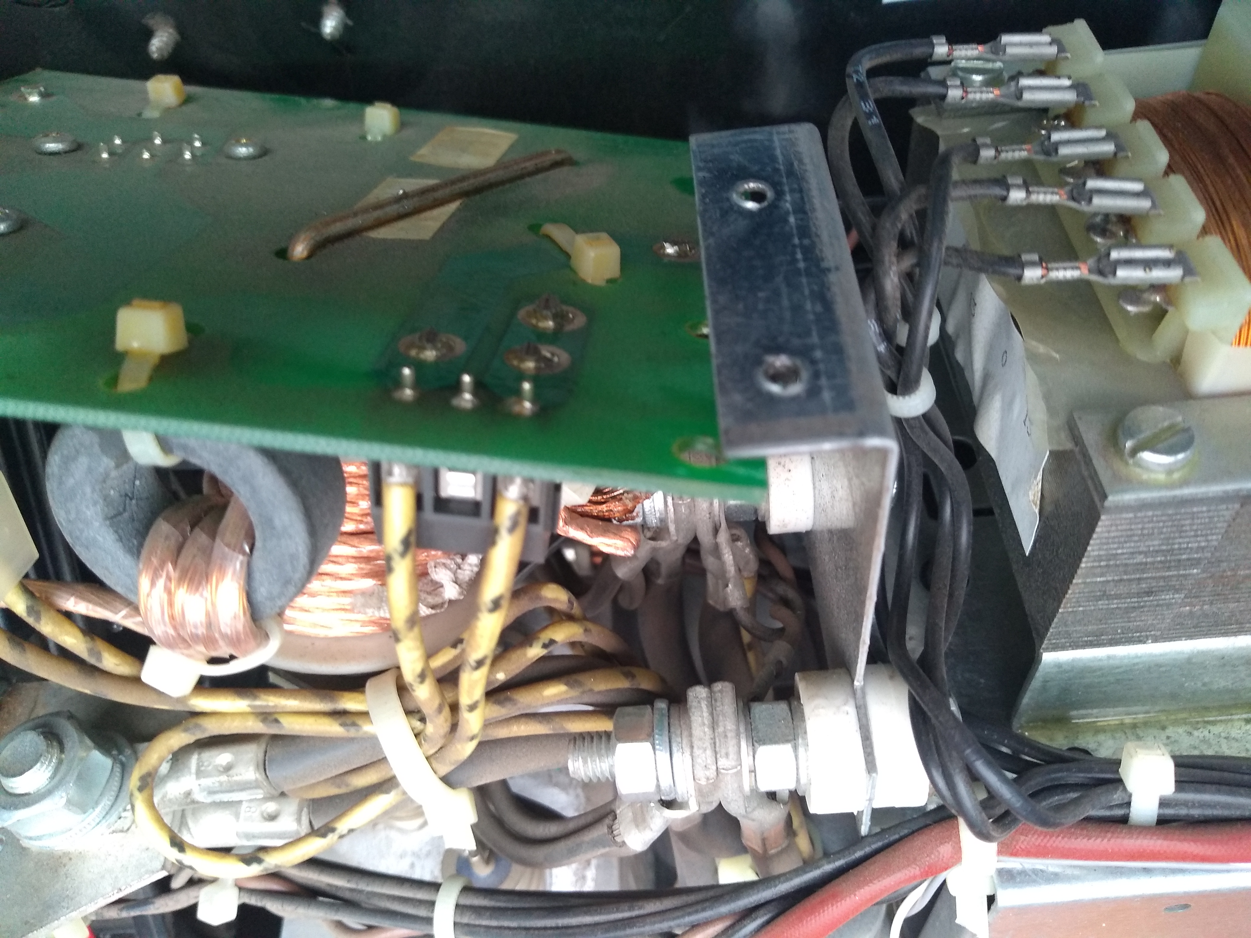

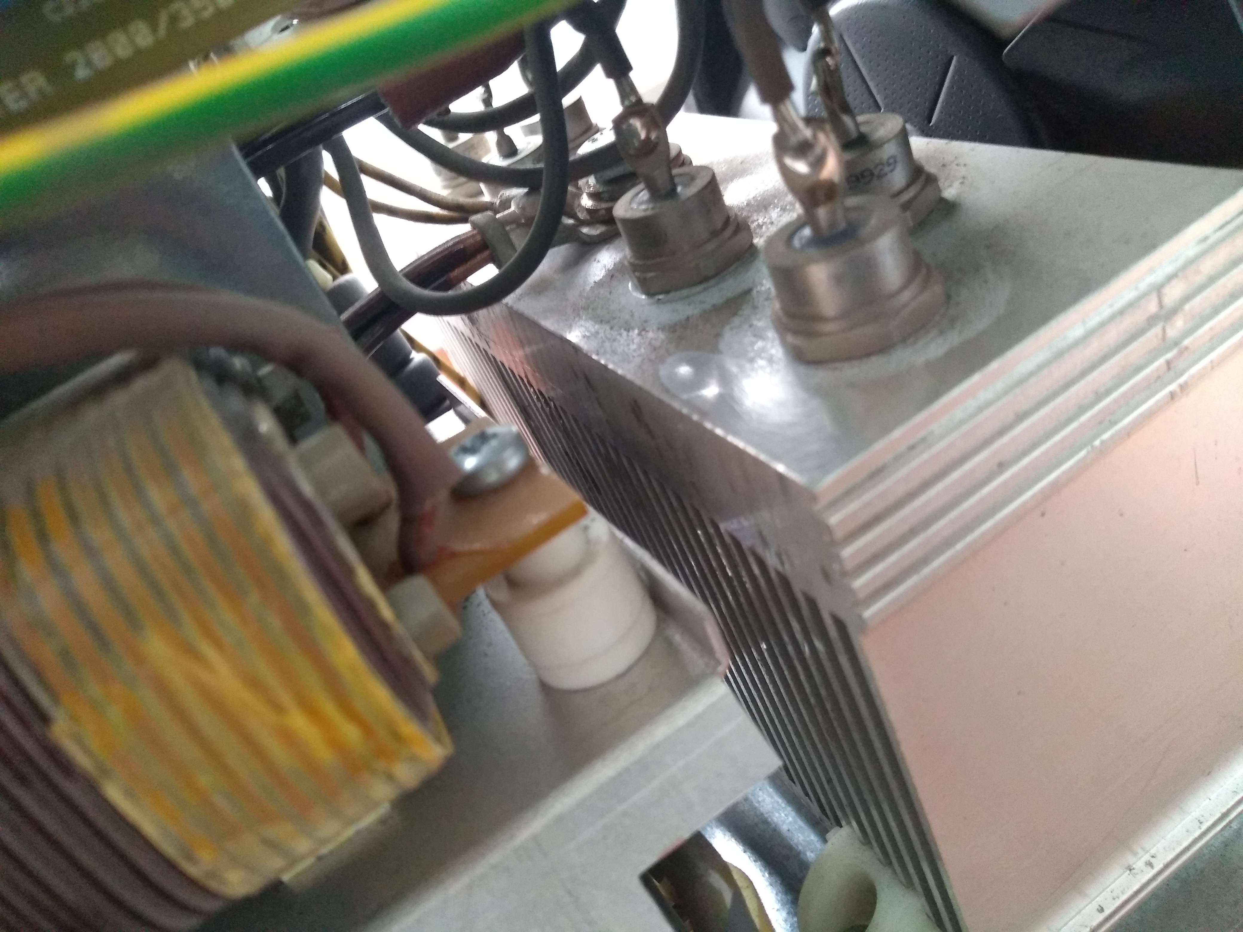

ПП: отдолу "старуту матриал" - дърту трифазно Кемпи 280 Ампера , тежи към тон , тон и половина
:oops:
IMG_20221204_124217869.jpg [ 3.39 MiB | Прегледано 3181 пъти ]
IMG_20221204_124203838.jpg [ 2.91 MiB | Прегледано 3181 пъти ]
Коментар на файл: Люто китайче "честни 350А"
IMG_20221204_124156160.jpg [ 2.95 MiB | Прегледано 3181 пъти ]
Коментар на файл: Kempi 280
