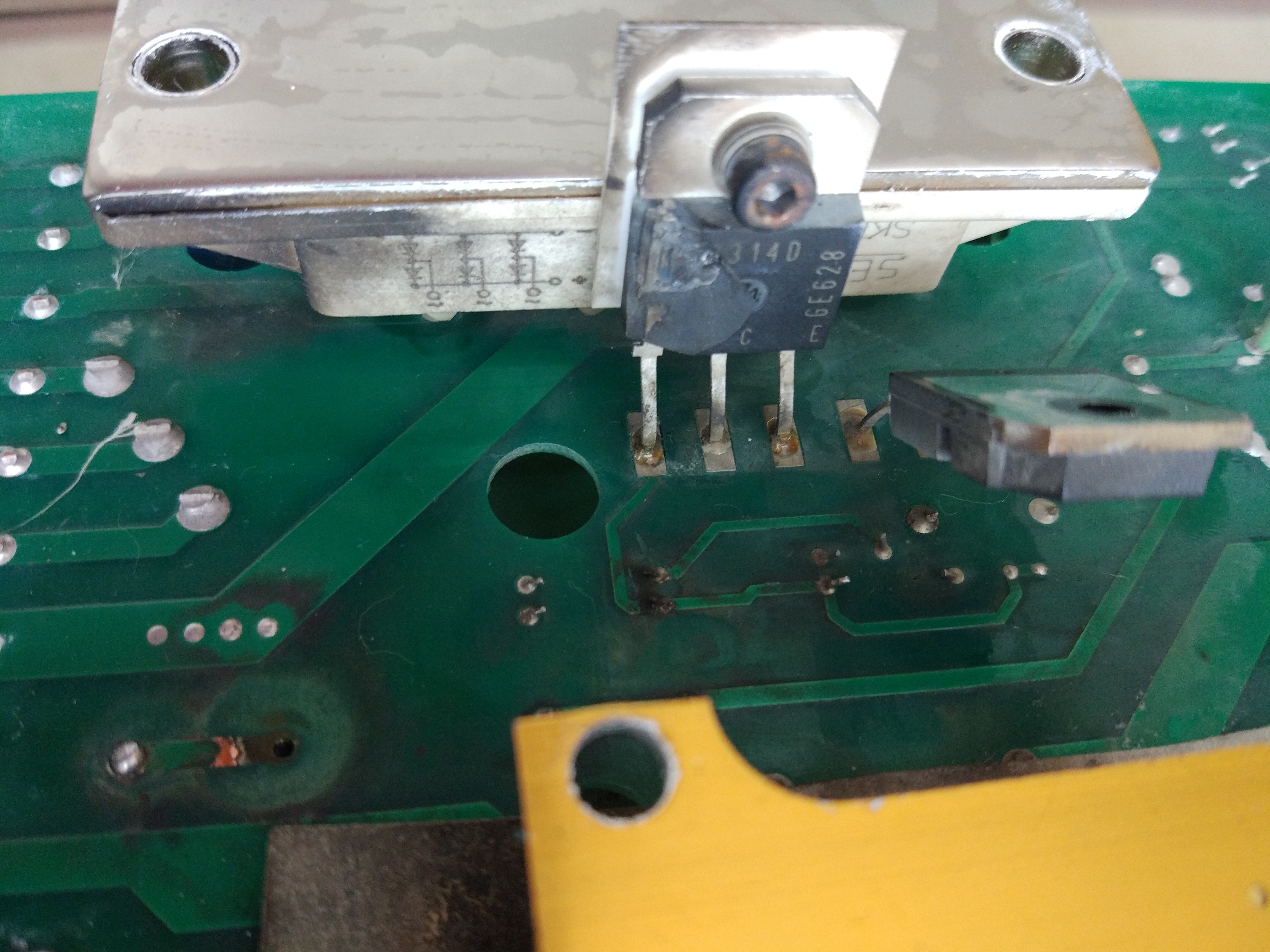

Какъв е този транзистор :roll:
IMG_20180520_144113.jpg [ 5.94 MiB | Прегледано 4993 пъти ]
Нед Май 20, 2018 2:54 pm
Мнения: 363
Местоположение: Varna
Мнение Re: какъв е този чип?
BUP314D
Благодаря!
Не някой преди мен го е детонирал :) . Вградения спирачен резистор е изгорял 8O

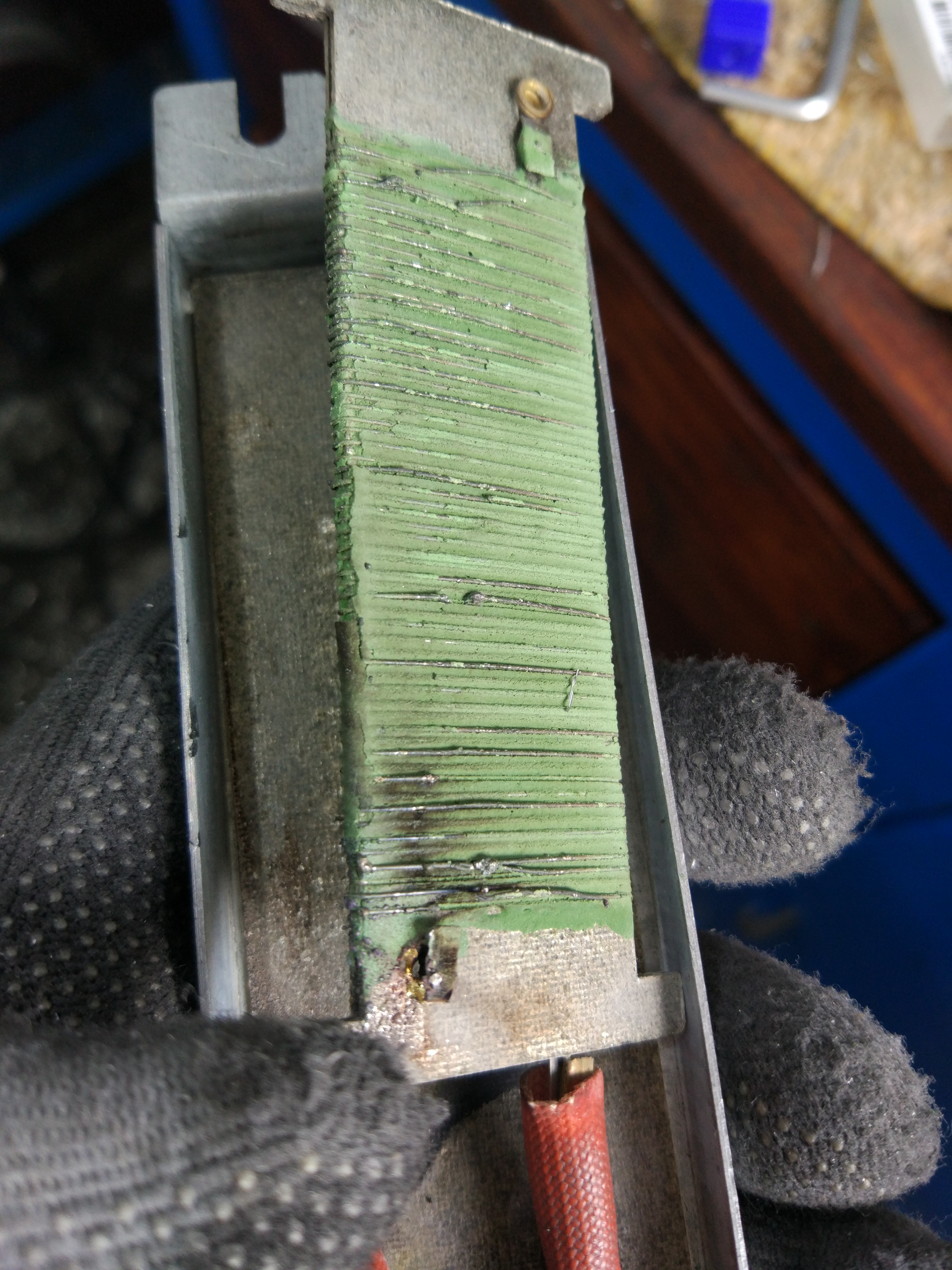

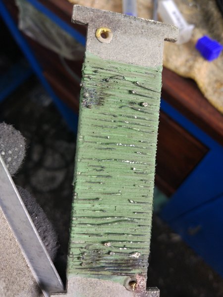

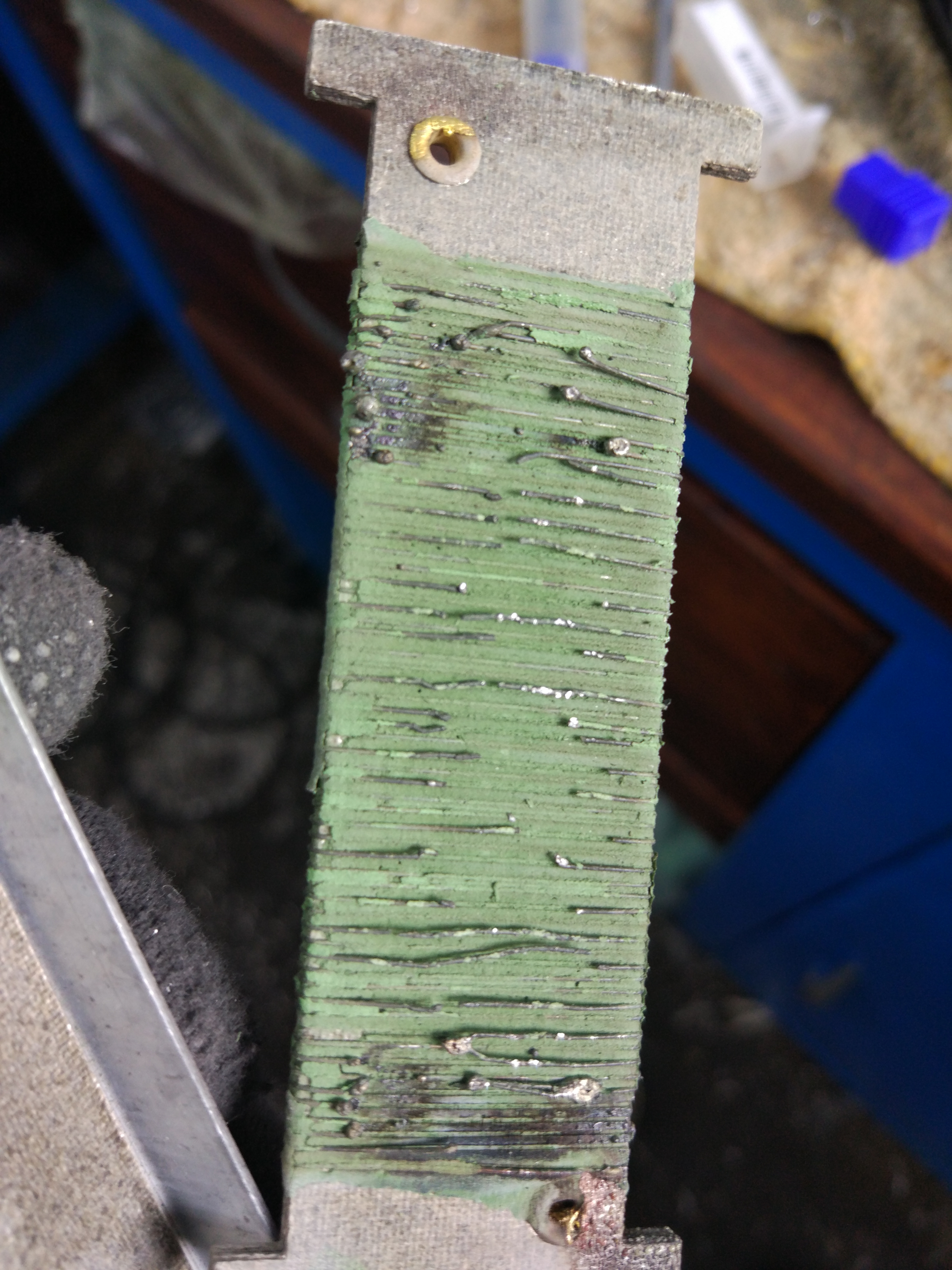

Снимка на спирачния резистор :)
IMG_20180521_152312.jpg [ 5.62 MiB | Прегледано 4893 пъти ]
IMG_20180521_152322.jpg [ 6.35 MiB | Прегледано 4893 пъти ]
Предполагам обратното напрежение от мотора е било доста високо . .
Как най-лесно да тествам IGBT модула ? Обратните диоди са ОК и няма късо . Ще се получи ли коректно измерването, ако захраня моста с 9-10v и с един мултицет подавам напрежение на гейта а с друг меря напрежението U ,V ,W
Идеята е да го премеря без да го разпоявам :)
За сега пораженията са : въпросния транзистор , спирачния резистор , два ценерови диода , най вероятно и оптронния драйвер и един бушон .
