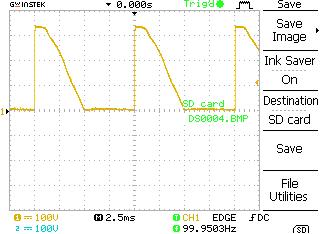

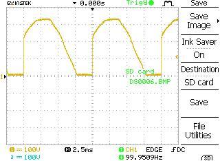

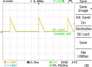

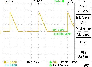

Акулена перка
Това са осцилограми свалени на масата с товар една LED лампа и ютия 1000W включена през 25 м. кабел.
Като си посъбера малко мислите ще добавя още по темата и днешните проби
Не ме питйте защо перките са еднопосочни - ще обясня по-късно

Еднополярни - 100 Hz - явно си мерил след грец.
