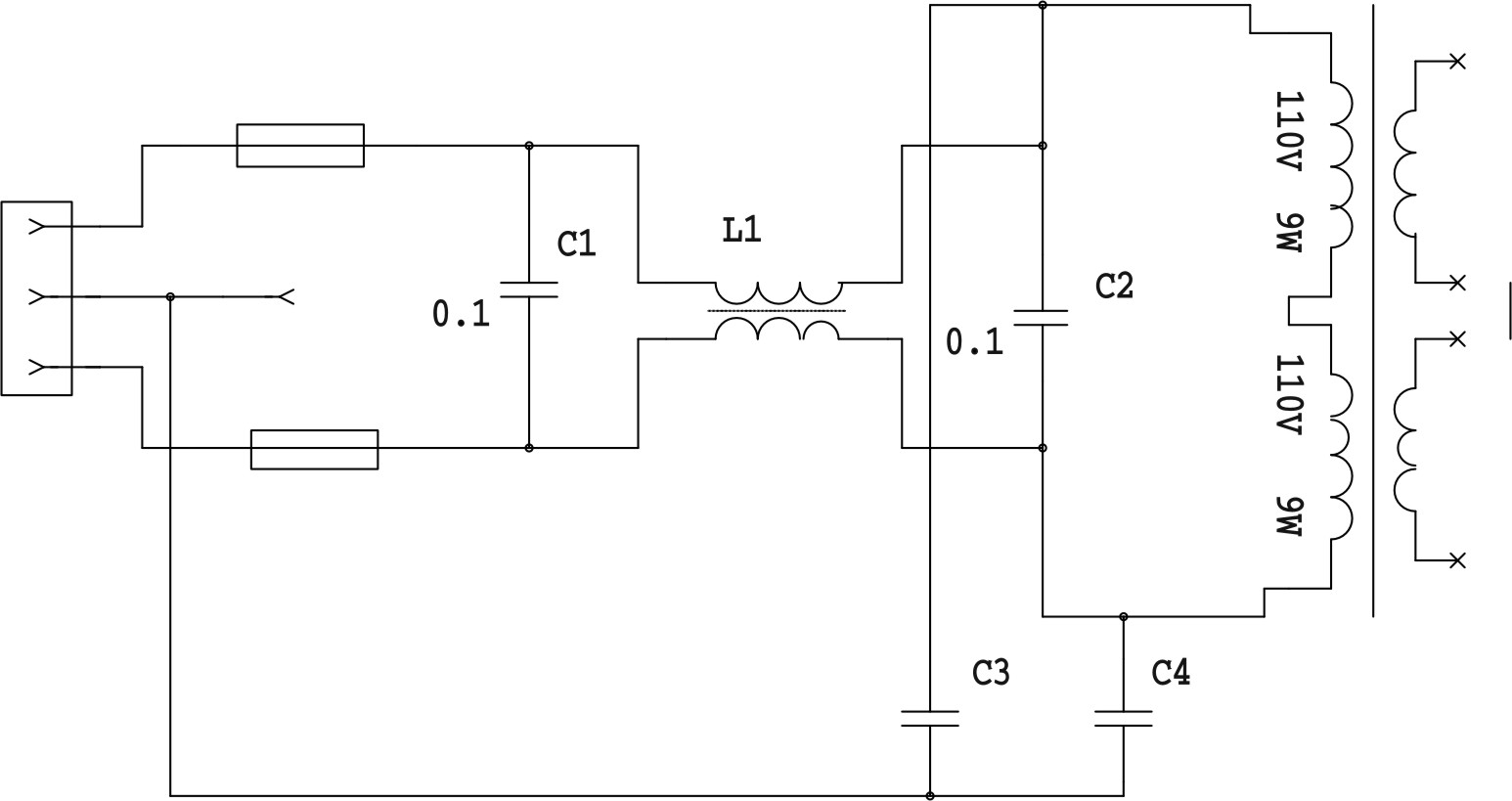

2.Пред твоя трансформатор слагаш филтър от схемичката по-долу.
С1 и С2 са със стойност 22-100nF. Koлкото по-големи- толкова по-добре. Не е задължително, но е желателно да са Y2/X1. Дроселът е следната пърчотка: https://store.comet.bg/Catalogue/Product/3841/
С3 и С4 2.2nF . Не трябва да са с по-голяма стойност и задължително трябва да са Y2/X1.
Общият им край е към жълтозелената жица на мрежовото напрежение - корпус.

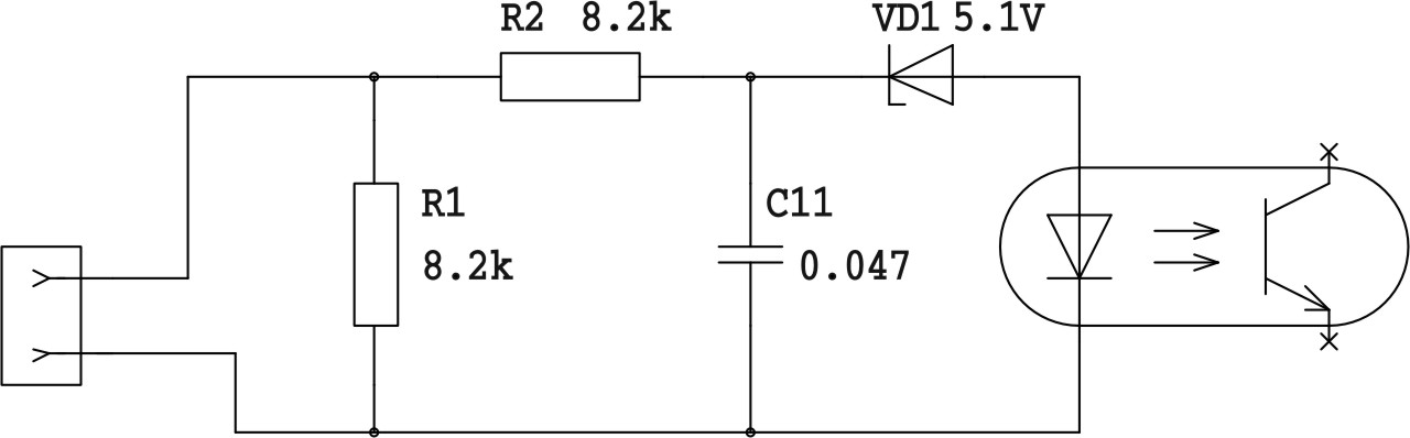

3.Всички входове трябва да са галванично развързани със схемата, която съм дал по-долу.
Мисля, че няма нужда от пояснения. Външно захранване 24V. Може и да не е стабилизирано, но трябва да е филтрирано - 18-30V.
