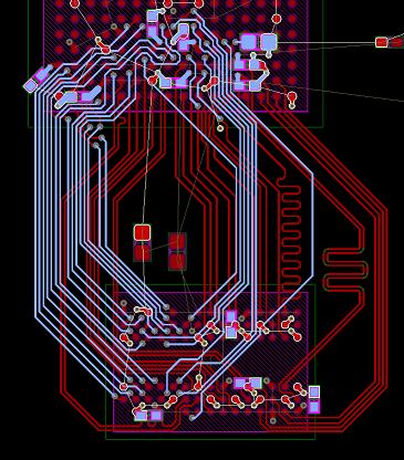

Ей какво се получава. Рутна се всичко, остава да донаплякам кондензаторите и да изравня дължините. Ама брадаясах няколко пъти :) Това да не можеш да разменяш крака (освен DQ-тата) си е голям чанч. Важното е че ще го бъде. И FTG256 пакето определено е по-дашен откъм рутиране. Това на малкия просто нямаше как да стане. То затова и няма вариант с 16 битово MCB там.
Е, на 6 слоя би било песен, ама...

Vref е добре да е общо. Колкото и да са ти точни резисторите, винаги ще има разлика ако направиш отделни делители. Също така при делителите трябва да предвидиш малко ток, т.е. 10k резистори няма да свършат работа. Нещо под 1k трябва да е.
Като пускаш пътечката на Vref, гледай да я обградиш с маси отвсякъде т.е. да няма някакви смутители наоколо дето цъкат често.
От чисто любопитство, защо толкова държиш да е на 4 слоя? Ако е за цена, там голяма разлика няма. Единствения смисъл го виждам ако го правиш заради умственото упражнение.
Твоя стил на рутене е точно инверсен на моя - аз първо пляскам кондензаторите...

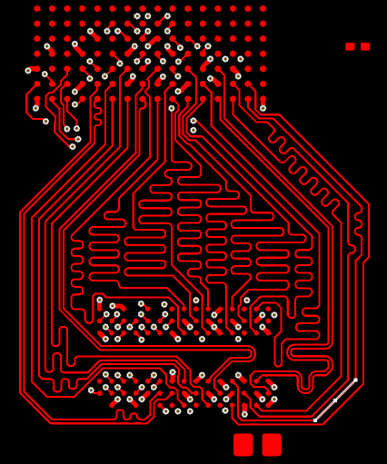

Е все си мислех че ще стане къдраво, ама чак толкова рошаво не си го представях:

добре дошъл в музикалната академия (акордеони, тромпети и подобни къдравини)
при изравняване на диференциалните телове избягвай големи амплитуди - просто змията трябва да е по-дълга, но по-близо до другата линия. примерно - намали амплитудата на CLK_N при DDR чипа.
сигурен ли си в импедансите? обикновено диференциалните телове са по-дебели и зависят само от себе си, другите са спрямо съседния плейн.
за DDR2 за Vref аз слагам по 100 ома с по един 100n до самите резистори. и ги слагам на всеки чип памет. и както казват във втория документ - точния модел на кондензатора е важен. малко е гадно, знам.

Ако човек не знае какво е, ще си помисли че е сложен нагревател ;) Весела събота!

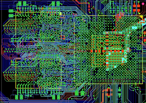

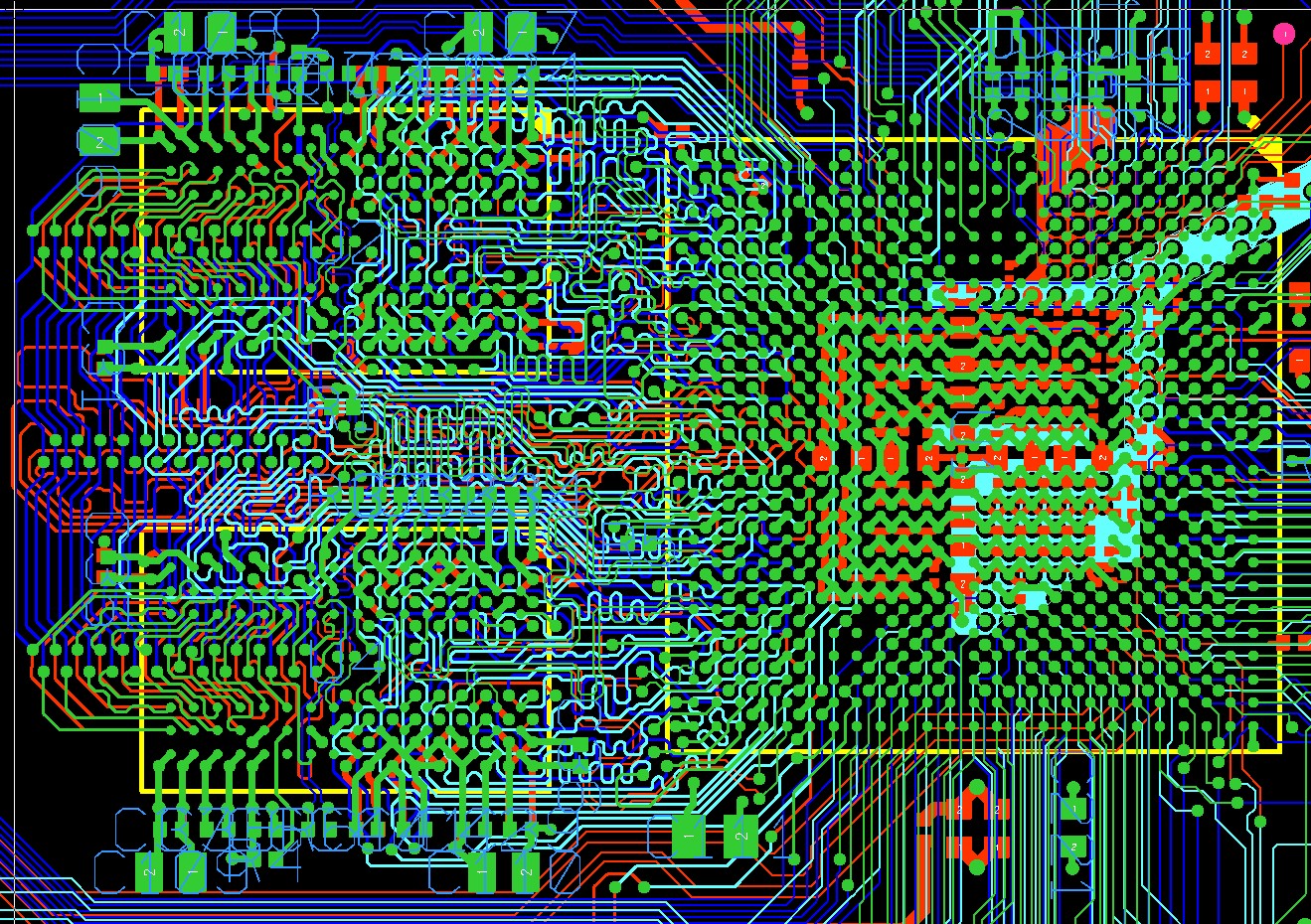

тебе само нагреватели са ти в главата :D то си е нормално, за човек живеещ на север.
това е imx6 с 32 бита DDR 4 чипа (2х2 от двете страни)

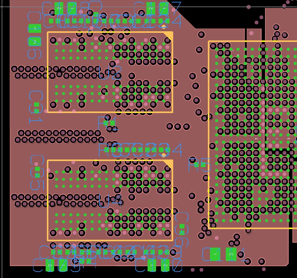

спарки, забравих важен детайл. захранването на паметта и на контролера го отдели на островче в паур плейна. трябва да е един масивен остров под двата чипа без никакви прекъвания. и повечко кондензатори - на всяко краче, че и повече (с различни стойности). така ще постинеш подтискане в по-широк спектър, а не само на определена честота.
нещо таквоз (захранването иде "отгоре")
Еми, не съм. :) Чакам да ми пратят инфо за стекъпа и ще ги коригирам. В момента са 5 милса на разстояние 5 милса. Вероятно ще трябва да коригирам дебелината на пистите до 8-10 милса.
В момента линните са дълги по 35мм. В единия документ горе се споменава че скоростта в диференциалните двойки се увеличава спрямо другите. Въпроса е, при дължина 35мм, колко по-къси мога да направя останалите?
За плейна под паметта и FPGA-то съм го предвидил. Ще е цял остров под цялата банка на FPGA-то, DDR-a и обхващащ всичките писти между двете.
Само се чудя, при положение че за FPGA-то имам 1.2V захранване, а за DDR-а 1.8V, дали да слагам отделни щракалки за всяко или да пльосна едно LDO от 1.8 към 1.2 и да направя щракалката за 1.8V по-корава?
