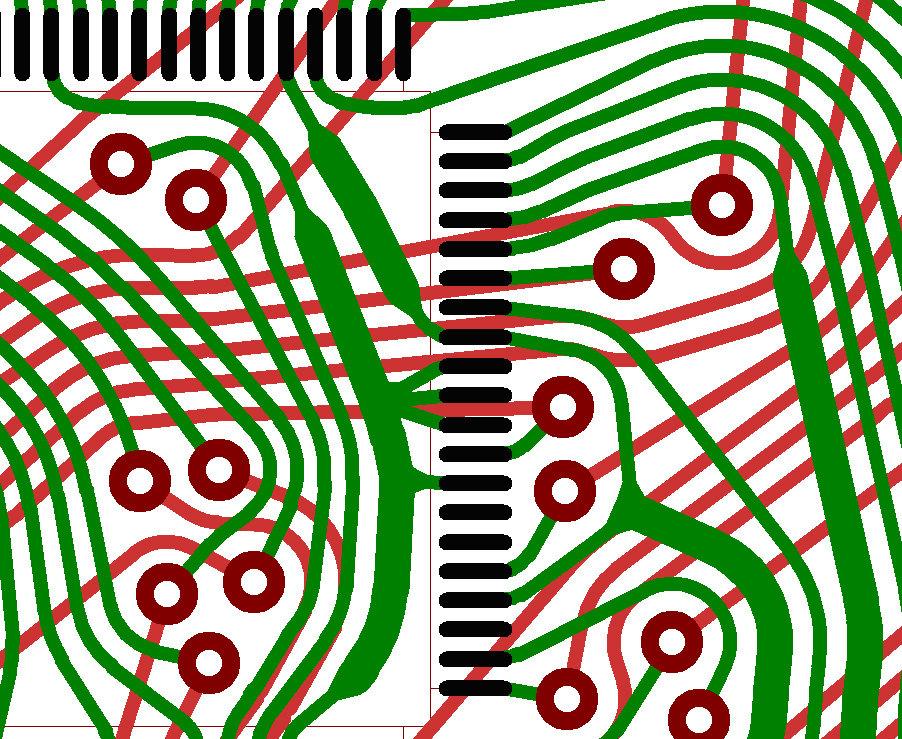

От години където се налагат по-наточени платки ползвам един руски софтуер, който проектира плавно завиващи под произволен ъгъл, аз ги наричам "идеално криви" пътеки - Topor на фирмата Eremex.
Това е топологично базиран авторутер, който разбива разстоянията между точките на триъгълници и хваща средите им, но с усъвършенстван математичен апарат. След грубото топологично рутиране, после апроксимира правите отсечки в дъги и оптимизирва разстоянията.
Процесът много прилича на това да опънеш конец между цилиндрични препятствия - ще обикаля около цилиндрите по дъга следвайки радиуса им, ще стане права линия където няма препятствия, след което по тангента пак ще тръгне да заобикаля следващото препятствие (като на картинката).
Идеята е, че плавно завиващите пътеки не променят дебелината си в мястото на завоя. Докато пътеки с чупки под 45 градуса или особено под прав ъгъл я изменят в мястото на чупката. Според изследване на Texas Instruments, в тези места се появяват възли с промяна в импеданса и съответно шум. За цифрови пък особено скоростни платки каубоите препоръчват да се ползва плавно завиване с тангентна дъга.
Второто е, че пътеките се разклоняват под произволни ъгли (защото вървят по най-късия път). И са успоредни една на друга само, където са принудени да стеснят отново в сноп. Поради това, паразитния капацитет между пътеките е сведен до минимум. Не говорим за режима за опроводяване на сигнални двойки и змейките - там вече си вървят задължително успоредно.
Третото е, че сумарната дължина на пътеките винаги задължително по-малка от другите софтуери, а преходните отвори в някои случаи са с 50% по-малко на брой. Принципно винаги компромисът при проектирането е бил или повечко отвори или по-дълги пътеки. Е, този софтуер и двете ги прави минимални.
А в ръчен режим ако първо си проектираш ръчно масите в звезден център и ги заключиш, после пускаш авторутера за останалите, а заключените не ги закача. Дебелината на пътеките преминава плавно в по-малка където е необходимо (например от основната дебела магистрала при подхождане към по-тясна площадка).
Е, има и недостатъци - например импортва PCB файлове от Altium Designer през импорт/експорт на PCAD ASCII, но самият алтиумски експортър е със стар алгоритъм и размества надписите. Едва скоро почнаха да пишат собствена среда за чертаене на схемите.
Последно пуснаха импортер за Altium, който чете директно файла без загуби (чете дори 3D корпусите), с него вече се работи наистина добре. Само че работи само с лицензирани версии на Altium Developer extension, например имам работеща последна версия 15.0.5. И няма как да се инсталира Девелопър на по-новата версия, някой с лицензирана трябва да ви даде копие на папката си.

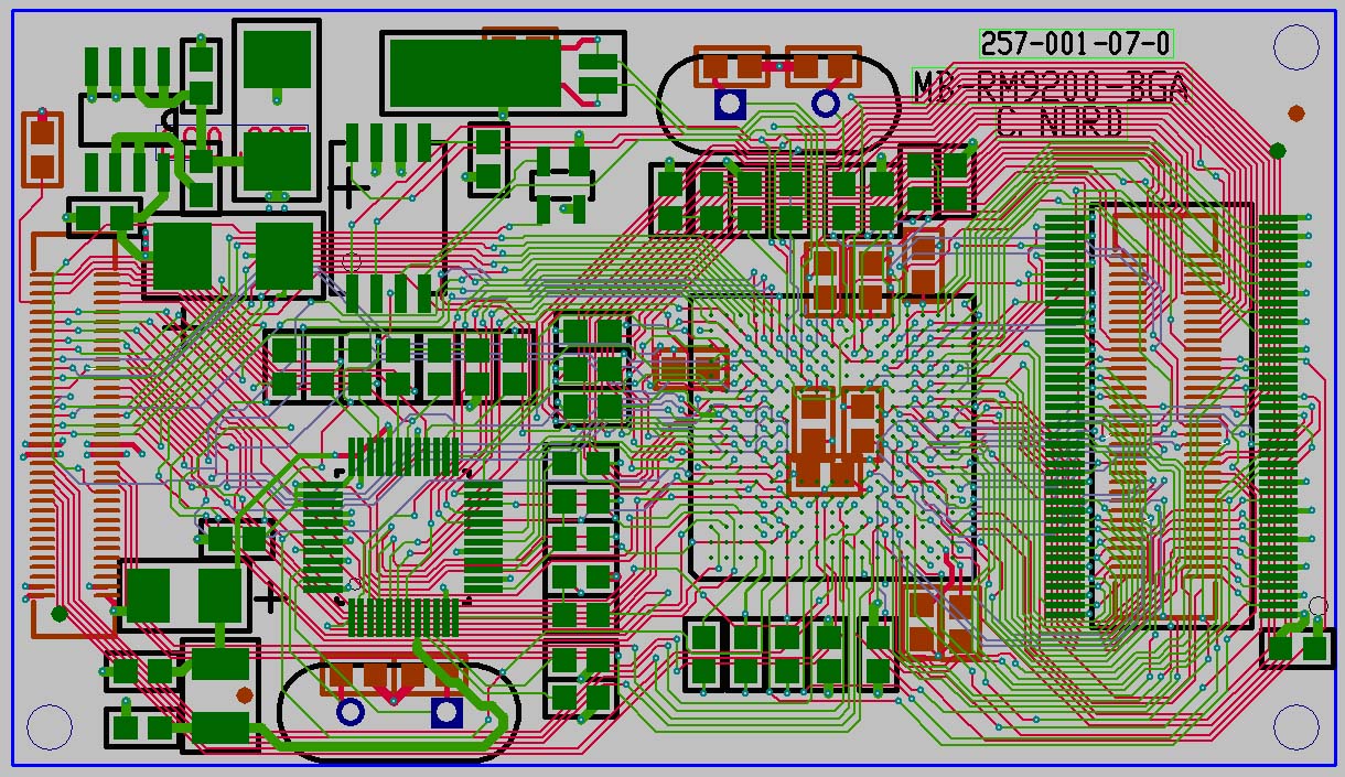

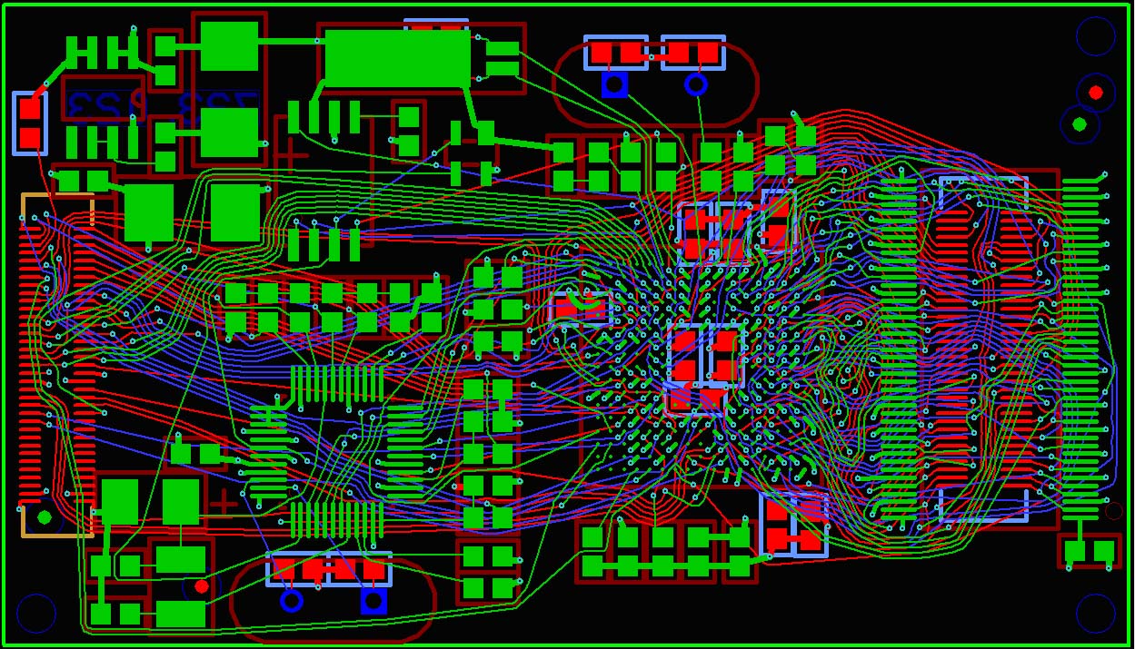

Ето една и съща платка, правена с Алтиум и Топор. Първата е опроводена ръчно, за няколко дена. Много пъти авто рутера Алтиум се дъни, не може да го опроводи изобщо и просто се отказва и ги оставя неопроводени.
Втората е с Топор първо ръчно със заключване + автоматично за 10-15 минути. Опроводяването при него не спира само, а чака да го спреш ти след определен брой комбинации (излиза подсказващо съобщение, че вече може да бъде спрян).
Досега не съм срещал авторутера да се откаже - винаги го опроводява и то в няколко варианта (различни комбинации на проходни отвори спрямо дължина на пътеките). Обикновено от списъка с комбинациите, които е генерирало, маркира най-подходящата комбинация.

Този Топор има ли алгоритъм да прекарва пистите точно по средата на "празното пространство"? Защото гледам ,че минава между падовете по диагонал, което не е добре за изолацията. Иначе пистите кефят - старата школа, с асфалтлака. :)
Фирмите за платки приемат ли файловете на Топор-а?

Малко не разбрах въпроса, как по диагонал? По принцип заобикаля препятствията на минималното допустимо разстояние, указано в правилата на проектиране, както правят и всички останали софтуери.
Не знам да има опция да минава точно по средата на празните места, то няма и много логика да го прави. Мога да ги попитам все пак.
Мога да добавя, че има изключително лесна за работа таблица с правилата на проектиране, в която можеш да създадеш групи от пътечки, участващи в дадено правило, примерно група Power да е с по-голяма ширина и да е минава на по-голямо разстояние от другите.
Експорт на файловете има директо в стандартен гербер формат, също и експорт в PCAD ASCII и още няколко известни като Spectra, Eagle и т.н. Скоро Алтиум им бяха дали пълно описание на PCB кода си и те разработиха директен импорт/експорт плъгин за Алтиум, в който няма загуби, дори запазва 3D корпусите на елементите. Само че както бях написал, този плъгин работи само чрез Altium Developer разширението, което върви само с платените версии и на което имам само версия за Алтиум Дизайнер 15.0.5, с особености при инсталирането му.
На сайта им има свободна за дърпане Lite версия (иска регистрация), която е с ограничение по спомени до 2 слоя и до 125 пътеки. Цените не ги помня, те зависят от броя поддържани слоеве (2,4,8, 16), но двуслойната май беше нещо от сорта на 150 долара. Аз ползвам само свободната версия, понеже не съм стигал до толкова пътеки.
