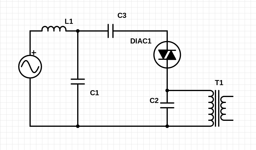

Между другото ето една схемичка дето има по-голям шанс за кпд.
sidac.png [ 22.4 KiB | Прегледано 2783 пъти ]
Идеята е следната:
L1 и C2 са филтърче, мисля че ще има нужда за тая схема...
Диакът всъщност по-добре да е SIDAC, но в това тулче нямаше такъв елемент... Значи в началото C2 и C3 са разредени и си стоят така докато входното не стане по-високо от пробивното на сидака. Той се отпушва и ги зарежда бързичко, даже ще е прекалено бързичко, та затова си трябва филтърчето...
След това C2 се изпразва в трафа. C3 си остава зареден до момента в който входното минус C3 не станат по-високи от пробивното. Следва ново изпразване и т.н. като докато входното расте при всяко щракане C3 си се дозарежда с около половината на пробивното. Като тръгне да спада входното, щраканията ще спрат докато входното не обърне полюсите. В другата полувълна щраканията ще почнат по-рано, тъй като C3 ни е зареден наобратно. Няколко щракания ще се разрежда, после ще почне да зарежда отрицателно...
За разлика от схемата на немеца тук няма реактивен ток (изключая филтъра). Всичкото ток по сичкото жица отива в бакъра на трафа. Загубите върху сидака трябва да са много по-малки, тъй като той си щрака доста по-яко.
Мощността при всички случаи ще е много малка, защото имаме много малко щракания. При 60V пробивно ще имаме по едно щракане на около 30V промяна на входното, демек няма да има повече от 20 щракания за един период на синусоидата. Единственият проблем е, че щраканията ще генерират високи честоти към мрежата...
Не, няма да спрат. С3 е зареден до максималното, така че в момента, в който напрежението спадне с 60V, диакът ще види 60V върху себе си и ще включи. Заради С3 схемата не се интересува от абсолютната стойност на мрежовото напрежение, а от промяната. Винаги когато има промяна с 60V (условно) без значение на посоката, диакът ще прави импулс.
Когато зареждаш кондензатор от кондензатор (С3 от С1)без индуктивност помежду им, губиш енергия. Ако двата кондензатора са еднакви, половината енергия става на топлина, ако ще и с идеален ключ да ги комутираш ;)

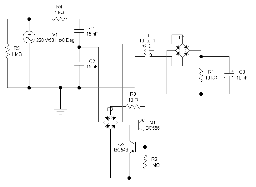

Мнение Re: Standby power supply
741, може и да си прав, НО ако е с импулси ,тогава ще е по-добре греца да отиде в първичната част , а във вторичната да е с един диод - така ще се намалят загубите от диодите,а импулсите стават еднополярни и може да се ползва съставен динистор.
Нашумелите "безжични зарядни" не са ли с резонансни трансформатори? Какво ли е КПД-то им?
miro_atc, C2||T1 образуват трептящ кръг и при всеки импулс ще следва едно затихващо звънене, което ще губи енергия.
Ето и една моя модификация на схемата с диака, но тъй като няма диак, патента отпада :)

741 написа:
miro_atc написа:
Леко се разминаваме, да речем че първо щракане е при 60V. Ако щраканията са бързи можем да игнорираме трафа, той няма да зацепи толкоз бързо и ако кондензаторите са еднакви ще си делнат по едни 30V. Върху сидака имаме 0 (по-точно 1V). През него няма вече ток, а напрежението почва пак да расте от една страна заради входното, от друга страна щото долния кондензатор ще се разреди през трафа. Действително ще има някакви осцилации, но те не са съвсем загуба. Ако трафът е идеален нямаше да има осцилации, щото идеалните трафове нямат излишна индуктивност, всичкото поле щеше да се прехвърли на вторичната и уравновеси с тока в нея. Но да кажем в нашия случай ще изтече някаква индуктивност, която ще се разреди в кондензатора, той пък обратно в трафа.
Общо взето бързо ще затихне, не е баш като трептящ кръг.
И така единият ни кап остана с 30 V, така че следващото ни щракане е при входно 90, после 120 и да кажем последно при 210 при което кондензатора ни ще е зареден до 180V.
Сега като стигнем 220 върху щракалката имаме само 220-180 или 40V. То обаче почва да намаля... При 180V ще стане нула. И чак при 120V ще стане минус 60 и ще щракне.
Значи в едната посока имаме щракания през 30V, а в обратната от 220 чак на 120 щракаме, затова казвам че има пауза.
И за загубите в кондензаторите не си съвсем прав. Когат един кондензатор се презарежда в друг, загубите са само от жиците и ключа. Няма други загуби. Няма откъде да дойде топлината... На тоя принцип бачкат всички чардж помпи, като някои стигат и до 99% кпд.

4040 написа:
Тая схема само за патентоване ли е, или има и други идеи?
Нещо не мога да вдяна.. капацетивен делител... ограничител по ток... каква е идеята?
