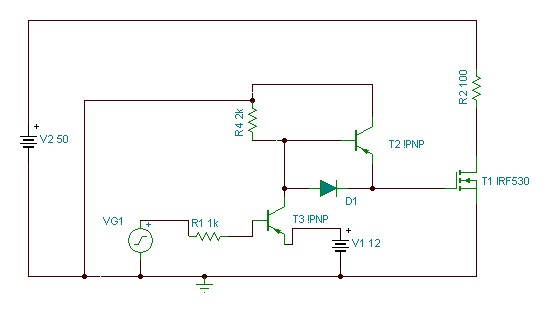

Ето ти една проста схема. От тая по елементарна не знам накъде.
Обаче така да говориш наизуст, че работело или не работело без да видиш със скопа кво става... Тука пет човека ти казаха че са сигурни че не работи. А това че кондензатора ти остава зареден може и нищо да не означава.
Оная схема с мосфет повторителя ще я симулирам ей сега да видя и тя кви говна прави.

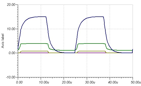

Мда - на симулация нещата изглеждат трагични. На живо не ми се мисли как ще изглеждат.
Синята ти е гейтовете на мосфетите дето са ти за повторител. Зеленото ти е това което отива към гейта на игбт-то - обърни внимание че играе от 1 до 4 волта (товара е 4nF без резистор) - демек нищо не управляваш по този начин. А най лошото е жълтото - това ти е тока между двата ти мосфета - там е в напрежение и то е пада в 100mR - напрежението там е около 700mV - което ще рече 7 ампера. С други думи тоя повторител дето си го измислил буквално си дава на късо двата мосфета.
П.С. Тия оптрони могат спокойно да даянят и на 1 MHz така че едва ли е в тях проблема.

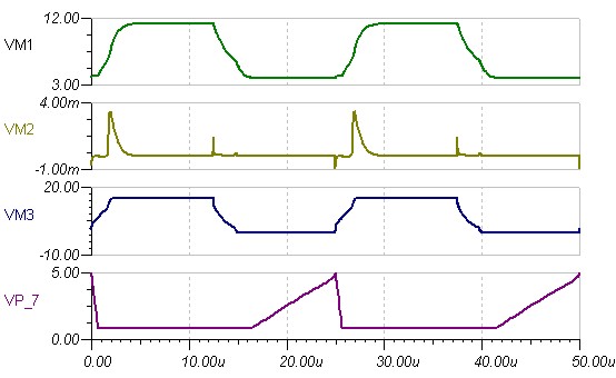

Това горното дори не е с оптрон а с генератор. Само съм му задал изходно съпротивление което да е горе долу колкото на оптрона. Само на гейтовете на тоя "повторител" имаш 7uS фронт. От там на сетне нещата колко се омазват...
едит : малко бях пообъркал в предната симулация нещо, ама и оправено си е зле положението
VM1 - гейта на игбт-то
VM2 - тока между двата мосфета
VM3 - гейтовете на двата мосфета
VP_7 - ей туй въобще не трябва да е така - това е напрежението на IGBT-то - тоя триъгълник дефакто му е запушването - дефакто никво го няма - и това е така защото VM1 слиза до около 3 волта - което си е около границата на гейта Vgе On на IGBT-to.
sim_3.jpg [ 37.84 KiB | Прегледано 2198 пъти ]

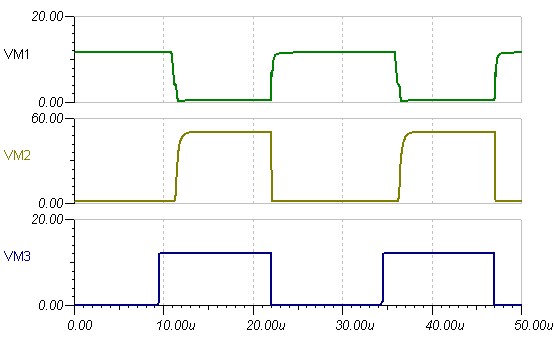

Ето как изглежда с драйвера който пуснах преди час-два
VM1 : гейта на IGBT-то
VM2 : напрежението BE на ИГБТ
VM3 : входната честота.
Дори и това е далеч от перфектното, но е доста по прилично.
sim_4.jpg [ 29.56 KiB | Прегледано 2192 пъти ]
