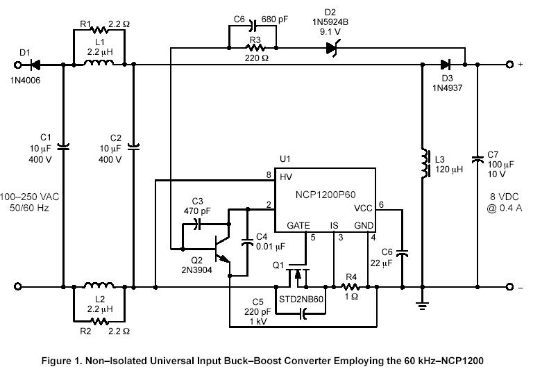

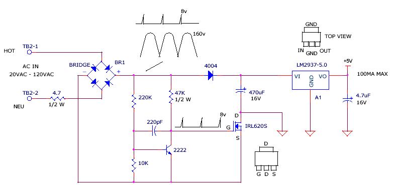

Има и такива решения.....
b2.JPG [ 49.18 KiB | Прегледано 3935 пъти ]
b1.JPG [ 29.43 KiB | Прегледано 3935 пъти ]
